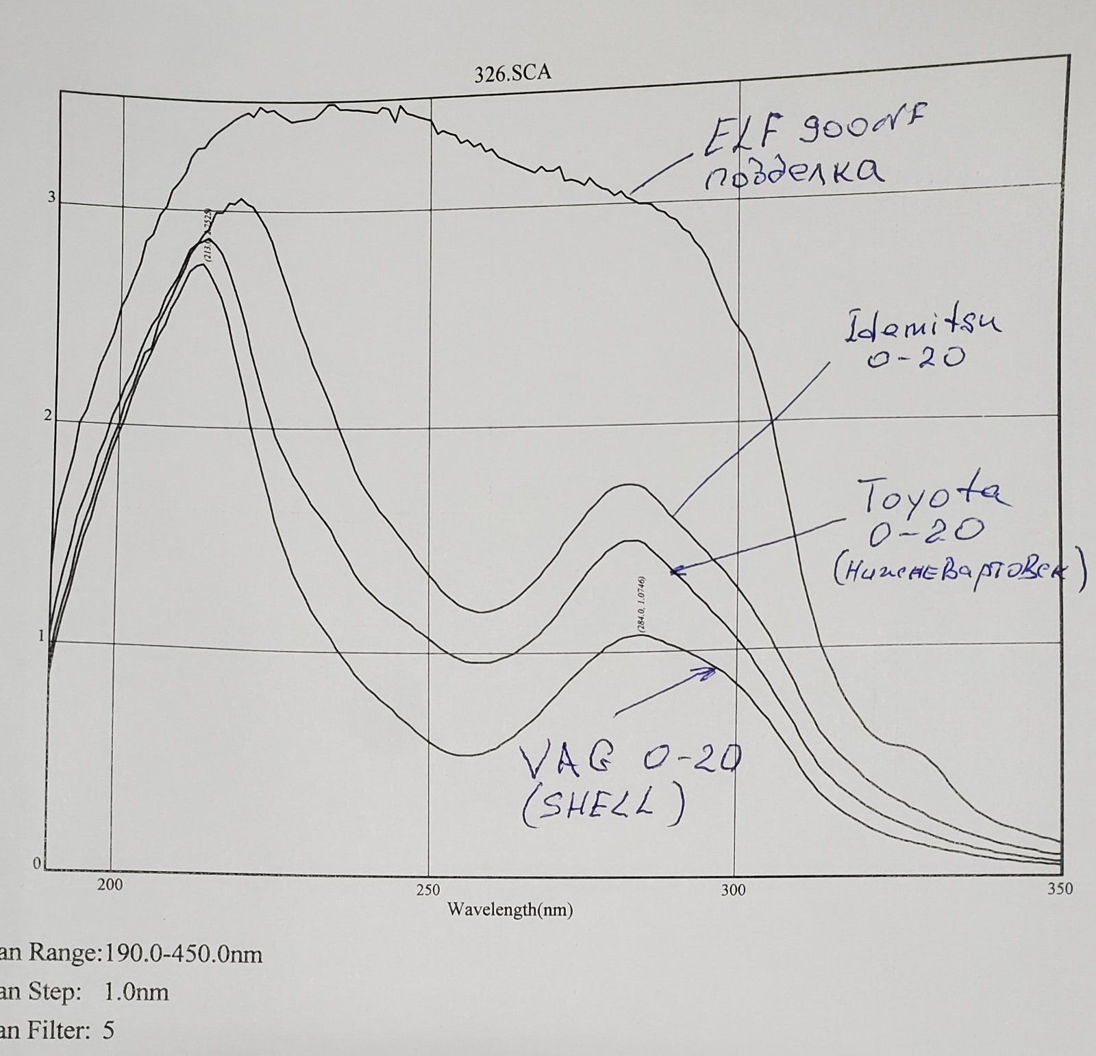

Поменял масло в ДВС и после заливки посмотрел в канистру, а там разводы темные какие-то. Да и само масло по цвету чуть мутноватое показалось при заливке. Теперь буюсь заводить двигатель. Подскажите пож-та знатоки, так должно быть? Или сливать срочно нужно. Покупал в магазине, где продают разных произодителей масла и по заверениям продавцов, приобретается у проверенных поставщиков. Работают давно в городе. По слухам вроде плохого не шлышал про этот магазин. Прям сомнения что-то посетили меня. Машина новая, не хочется подделку пробовать.

На оптическом спектрофотометре в УФ диапазоне.
А на ИК Фурье можно подделку распознать?
Скорее всего можно, особенно если есть спектр такого же оригинального масла, а подделка достаточно грубая. Уф спектры нагляднее, проще в интерпретации. Оборудование в 5 раз дешевле. Допустим, если оригинальное масло разбавили «минералкой» в 2 раза, и на ИК и на УФ спектре хорошо будет заметно сразу просто глазами. А вот если дорогой оригинал (условно Кастрол) подменили дешевым но тоже «синтетическим» условно Синтеком, нужно для сравнения и правильных выводов иметь и оригинальные спектры. Еще хорошо бы и элементы присадок измерить. Вот мало кто задумывался, но соотношение цинк-фосфор в масле является важным идентификационным признаком, поскольку разные по происхождению коммерческие присадки «ZDDP» по производственным причинам имеют разное содержание Zn и P. И так далее.

06.01.2023 в 10:03, Nik232 сказал:
Ну вот на это и надеюсь. Хозяин магазина утверждает, что очень давно знает этого поставщика, что не доверять нет причин и т.д. Я уже катаюсь на этом масле, проехал 1500 км вроде вопросов к работе двигателя не возникает, ничего не стучит, не брякает в моторе.
Вопрос, пожалуй, можно закрывать. Посылка пришла, спектр снял.  У меня нет в коллекции Тойеты 0-20 для сравнения, приложил рядом спектры Идемицу и Шелла 0-20. Наш от ТС - посерединке, красивый и шикарный. Для примера на той же картинке поддельный Эльф. Но поддельные спектры могут быть совсем разными, а вот оригинальные масла дают всегда типичные спектры.
Хорошее масло, можно на хлеб мазать и в мотор лить.

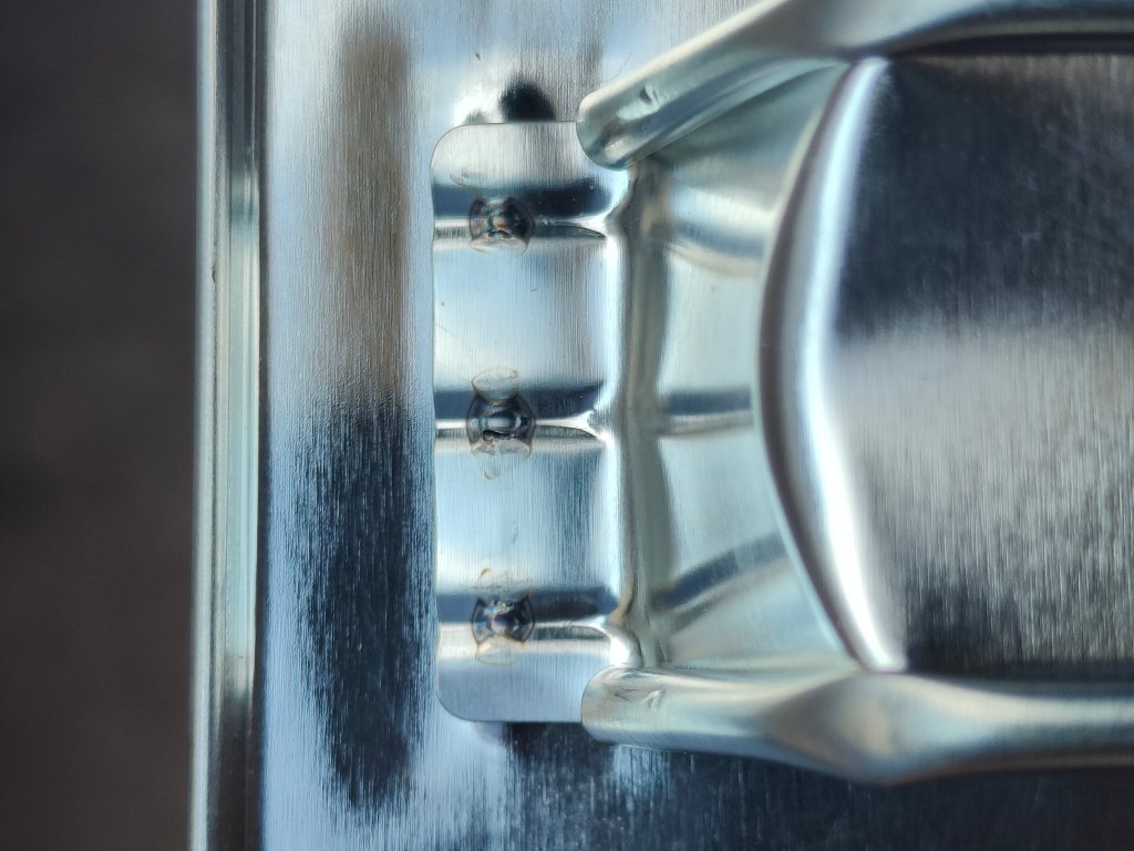

Наличие всех признаков оригинальности на банке не гарантирует оригинальность масла в самой банке. Недавно мне на СТО продемонстрировали как легко вскрывается крышка на жестяной 4л банке. При этом крышку можно обратно вернуть на место без видимых следов вскрытия.

Друзья , подскажите кто в теме по маслу. Орига или подделка?
Смущает завальцовка пробки.
