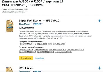

14 декабря 20241 г 1 час назад, sheban10 сказал: seven777 в чем проявится некорректная работа? Взяв все тот же XE с точно таким же мотором AJ200 и даже с точно таким же обьемом картера, так во всех подборах пишут про 5W30 Вот и не маркетинг ли... и может с маслом погуще чуть мотор подольше проживет особенно жарким летом... Не знаю, что из рекомендаций в ХЕ, но на сколько помню все индженим бензиновые идут под 0в20. Мой себя прекрасно чувствовал на 0в20 и в жару и в холод. Изменено 14 декабря 20241 г пользователем seven777
15 декабря 20241 г 6 минут назад, sheban10 сказал: seven777 Ну вот для примера Это прдборщик масла , а не мануал. На это нельзя 100% ориентироваться.
