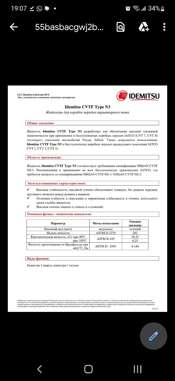

А как самому посмотреть какое масло жиже, где более низкая вязкость? По тестам масел по анализам? Я так понимаю аналог Nissan NS-3 должен быть более жидким?
JonnyDark да, посмотрите анализ NS-3 и смотрите на сайте производителя масла аналоги по KV40. Должно быть где-то 26-27. Это есть в PDF на сайте

Вот тоже мучаюсь с NS-3 по вязкости как аналог подходит Idemitsu CVTF-N3 но его трудно найти в нормальных магазинах. Техподдержка Idemitsu кстати сказала лейте Idemitsu CVTF обычный он нормально подходит, но это ерунда в одной канистре никак не может быть соответствие NS-2 и NS-3
