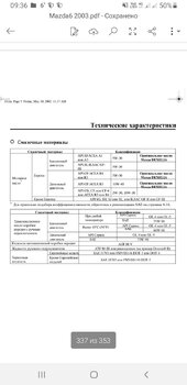

Ребят всем привет, какое масло заливаете в двигатель?
В мануале написано А1 или А3, т.к А1 сейчас нет, его заменяет А5, а вот А3 оно так и осталось А3!, ну это вообще по сути 2 разных масла по допуску, А5 энергосберегающие, а А3 крепкая формула и толстая пленка на стенках, оно вообще как, подходит или нет?
Посоветуйте по данному вопросу? Двигатель Lf17

Добавил фото

Там в мануале для бензинки русским по белому ILSAC написан. Сейчас нет уже  GF-3 , лейте смело GF-6 SP.  Кпримеру, выбирайте нужную вязкость:

3 часа назад, skorp777 сказал:
Да ещё вязкости 5W-20!

Лейте любое 5W-30 классификаций ACEA A5/B5 на 250-300 моточасов или ILSAC GF-6 на 200-250 моточасов.
Моточасы считайте через среднюю скорость по БК.
Сбрасывайте среднюю скорость при проведении ТО (смена масла), чтобы за интервал считалась.
Зимой если запускаете ДВС ниже минус 30 градусов - заливайте 0W-30, классификации уже знаете.
А если зимой короткие и непродолжительные поездки - 0W-20 ILSA GF-6 будет идеальным вариантом

Ответ: в мануале написано.
