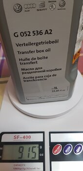

Нет не смущает. Это масло официально продаётся в странах СНГ за исключением России и Белоруссии. В том же Казахстане русский язык второй государственный, он обязан быть на любом товаре официально ввозимом в страну. К нам оно попадает разными путями в том числе и из стран СНГ.
P.S. Вес нормальный.
