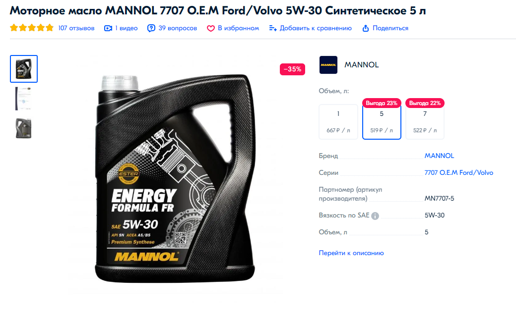

Спасибо!   Такое могу залить?

Sintec Premium 5w30 (A3/B4)
ZIC x9 5w30 (A3/B4)
Изменено пользователем Hazy_nsk
43 минуты назад, arengard сказал:
Если нет ничего другого.
1 час назад, dimm7777 сказал:
Судя по тому что есть озон, то и выбор есть)
Главное на контрафакт не попасть
