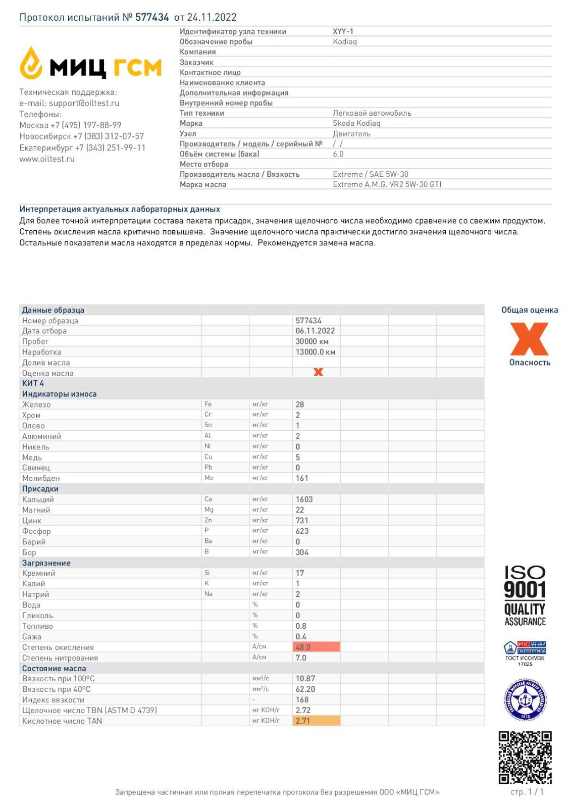

Всем привет!
Какое мнение по поводу отработки? Пораньше менять масло? Или?

На мой взгляд нормально все, а степень окисления от эстетов, даба поправку принципиально не делает!
8 минут назад, Finik сказал:
Не понял про степень окисления.... ))
Mostmad То что они красным покрасили как опасность, на самом деле показывает наличие эстетов в масле!
Спасибо!
Интересно было бы узнать еще мнения... До 15 тыс что ли можно кататься на этом масле?))
Mostmad Щелочное сравнялось с кислотным! Наверное не стоит дальше или дольше катать.
Щелочное опять быстро упало на дизеле(!), после детских моточасов(!). Нитрация то свежего масла 7 - низкая, или это опять лаба нитрацию занизила... Моточасы ребята считайте, без них как без рук... По износу отлично для дизеля вага.
Даже, если взять 9 л среднего расхода ДТ, то израсходовано тут 1200 л топлива минимум. Картер 5,5 л. Вот и упало щелочное, как на бензиновом ДВС.
Dimmy далекие подсчеты начались. :) Вот убийца масла дизельный реальный, смотри на нитацию, она с 7 до 11 выросла.
https://www.oil-club.ru/forum/topic/44220-castrol-edge-turbo-diesel-titanium-fst-0w-30-отработка-на-bmw-x5-m50d-4-турбины-после-6440км/
На дизеле, на котором нитрация растет обычно медленно... на 1-2...
Без моточасов точных здесь обсуждать в принципе нечего. Дизельные двигатели очень мало роняют щелочное число с пробегом, из них только единицы можно назвать убийцами масла. Что то мне не верится, что мы еще один такой для себя открыли, да еще на тигуане.
Автор залей Castrol EDGE LL 5W-30 и сам все увидишь... Будет щелочное 5 а кислотное 2. И подсчитывай моточасы. :)
кстати да, здесь считай как чип тюнинг льющий топливо и убивающий масло, возможно он виноват, а мы грешим на все подряд. :) Вот тут соглашусь.

То есть в целом все гут? Я планирую каждые 10 тыс менять. В пробках машина практически не стоит.
да по анализу все отлично, даже если я прав и щелочное у такого масла быстрее садиться, это можно ему простить, у масла другие плюсы есть. В остальном все прилично.
