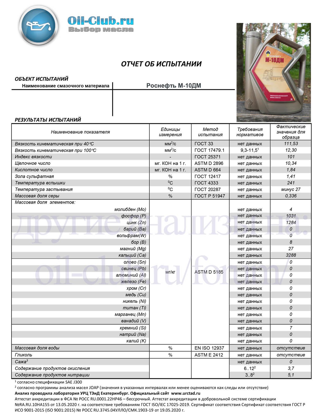

А какая связь полусинтетика и темп вспышки? Это же масло для комтранса.
Вот например чисто комтрансовская моноградка Роснефть М-10ДМ. Флешпоинт 241 град.
Тоже не веришь?
Не верю когда такая вспышка сочетается с таким пурпоинтом
