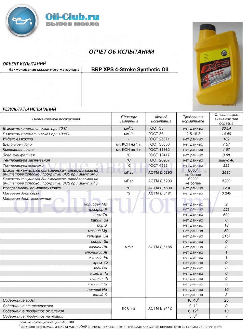

3 декабря 20223 г Может скинуться снегоходчикам на анализ биэрпишного масла и исходя из анализа подбирать уже? Есть желающие ?
4 декабря 20223 г 0w40 SN должно быть.из российских Лукоил генезис полартеч 0/40 , лукоил генезис арматеч 0/40, джэнерджи фулсинтетик 0/40 . Исходя из цифр ,они рядом. Таркона надо звать на помощь)
4 декабря 20223 г 1 час назад, Иванов Игорь сказал: 0w40 SN должно быть.из российских Лукоил генезис полартеч 0/40 , лукоил генезис арматеч 0/40, джэнерджи фулсинтетик 0/40 . Исходя из цифр ,они рядом. Таркона надо звать на помощь) Я про лукойл армортек 0в40 и задумываюсь. Так как оно у нас свободно на лукойловских заправках есть (не подделка соответственно) и его в другие снежики льют ребята (в тайгу, в полярис и в ямаху) и всё ездит. Что интересно - у нас в инструкции написано - лить масло brp xps а при его отсутствии синтетическое масло sae 0w40, которое классифицируется как SM по API. Так то требования к маслу у производителя не космические...
11 декабря 20223 г Джи Энерджи фул синтетик 0/40 почти все показатели из таблицы анализов схожи . Самое близкое по составу .
11 декабря 20223 г Если что-то как в этих анализах тогда выбирайте любое из списка https://www.autodoc.ru/catalogs/universal?categoryId=780&page=goods&filters=[{"id":102,"type":1,"values":["0W-40"],"from":0,"to":0},{"id":104,"type":3,"values":["C3"],"from":0,"to":0}]&order=1&highRating=false Если как в рекомендациях производителя https://www.autodoc.ru/catalogs/universal?categoryId=780&page=goods&filters=[{"id":102,"type":1,"values":["0W-40"],"from":0,"to":0},{"id":104,"type":3,"values":["C3"],"from":0,"to":0},{"id":105,"type":3,"values":["SN"],"from":0,"to":0}]&order=1&highRating=false Изменено 11 декабря 20223 г пользователем Zet
