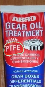

Вчера вот такую вещь заливали в МКПП MB w124, владелец авто сегодня очень хорошо отозвался об этом продукте.
Короче присадка содержит Тефлон ;)
16 минут назад, Sandro сказал:
Так это и на этикетке указано
44 минуты назад, DRON 33 сказал:
Эт так для инфы так сказать.
Кстати туба большая и по цене около 400рэ было.

Закрадываются подозрения - как продукт из ШША так дешево может стоить?!

DRON 33 Сам лично его заказывал на WB, думаю кантрафакта не должно быть.

Я о стране производства...
