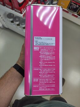

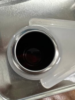

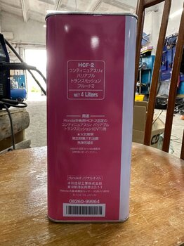

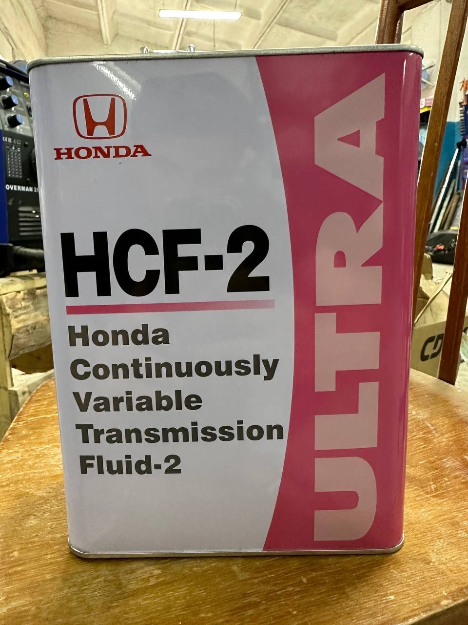

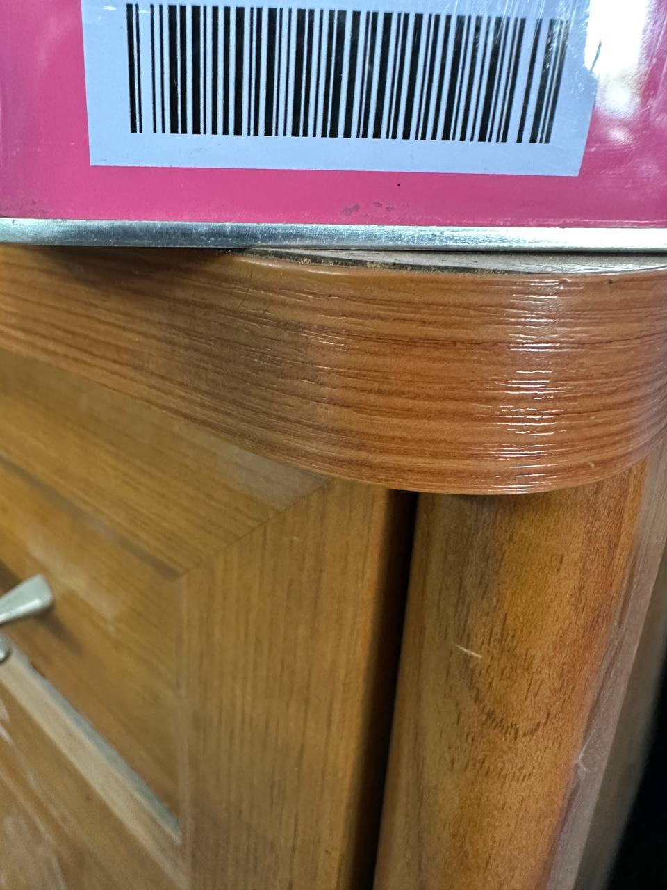

Всем привет! Купил не давно не особо дорого трансмиссионнку,аж две канистры про запас. Спустя какое-то время вдруг задумался , а что я купил... Можно что-то определить по фотографиям? Помогите пожалуйста, куда это в вариатор или в цепную пилу.. последнее фото оттаяло после морозилки. Взвешивал безменом и кухонными весами 3675-3680гр.

Так в итоге,где фото оригинальной канистры? На оригинале не ставят дату сверху. Номера только снизу канистры.

Единственное сомнение не видно на нижней крышке полосок от прокатного стана,а так очень все похоже на ориг,ну пожно еще померять в высоту,банка должна быть 239 мм, А не особо дорого это какая цена была?

Если две банки держать вместе, то сразу очевидно. Шрифт другой, цвет канистры, шов. В итоге запах совершенно отличается, мутность, текучесть. 5700 стоила и все упакованы в индивидульный пакет. оригинал -fs.jpg

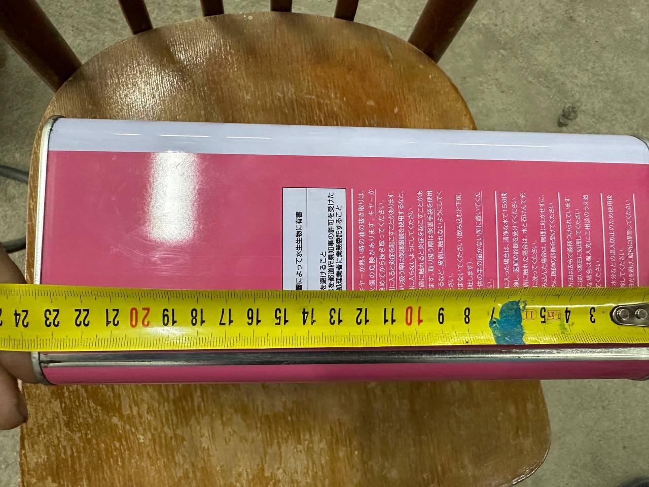

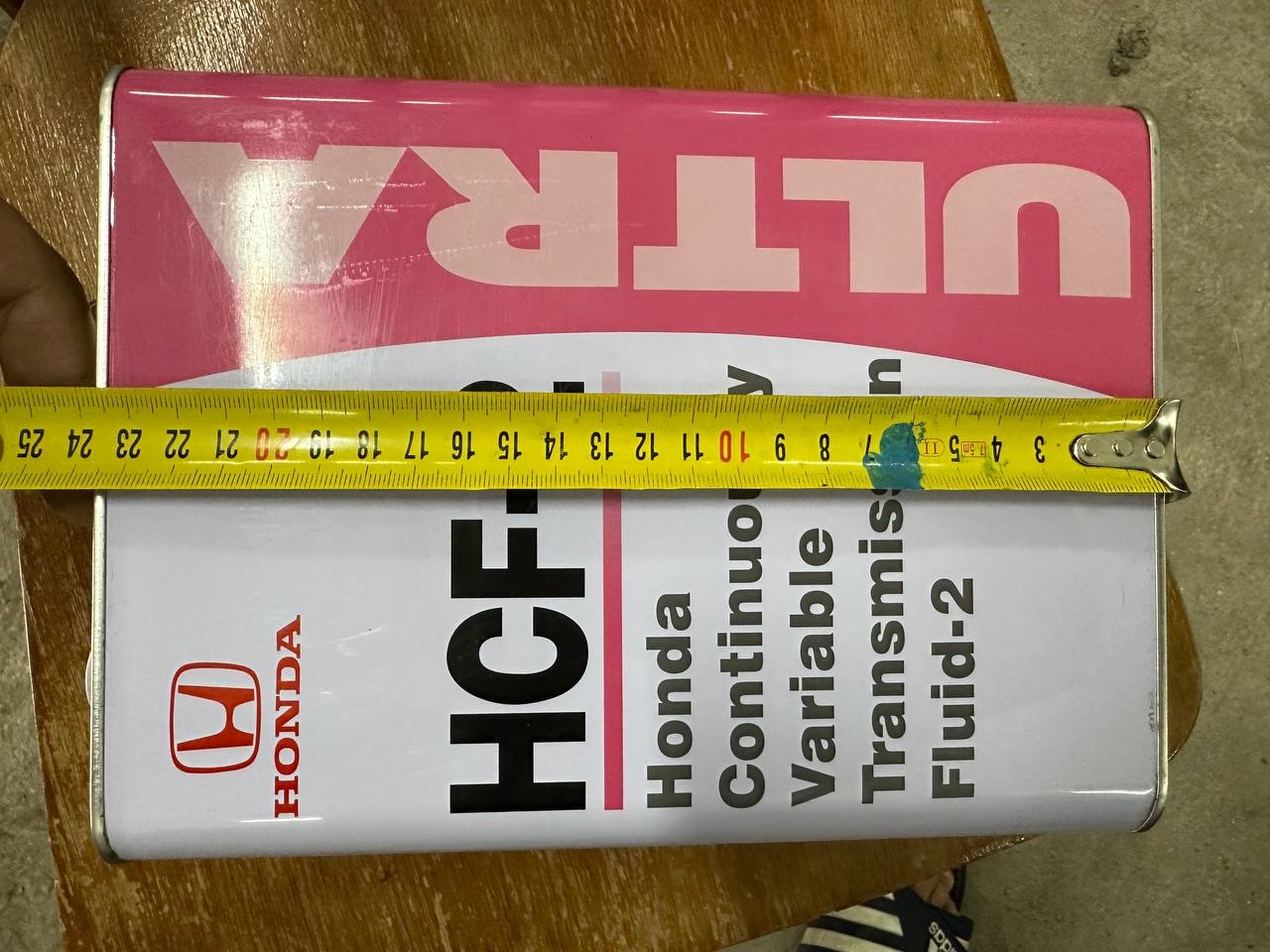

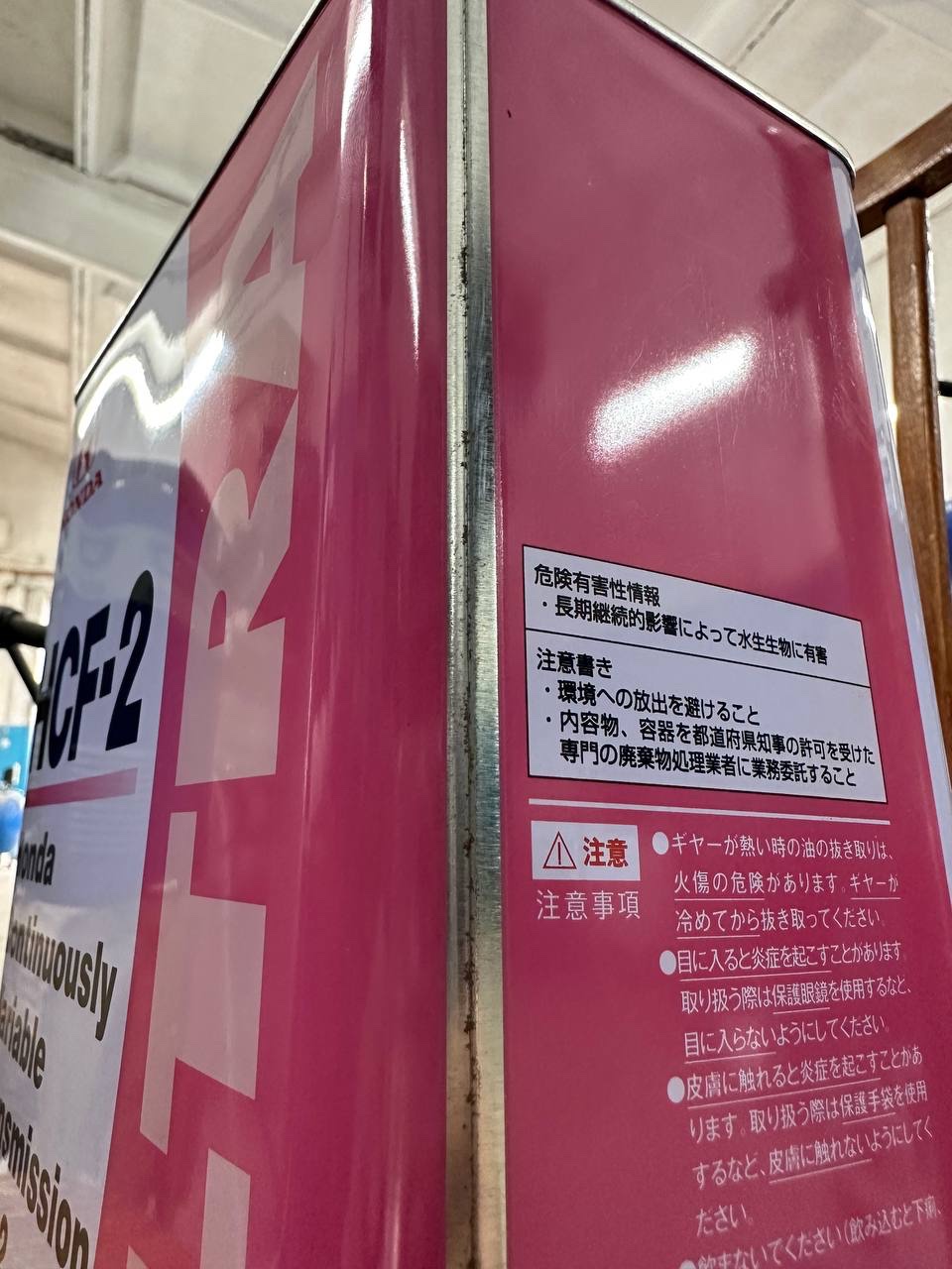

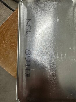

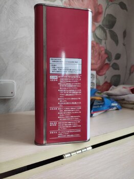

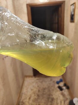

Здравствуйте. Купил масло вроде как у проверенных людей. Есть сомнения что это оригинал. Масло желтого цвета, оттенков красного не наблюдается. Запах не «бабки старой» , а действительна масла.
подскажите кто что думает, спасибо.

Аркадий30 как по мне, то залипуха дешевая.
1. Шов сварки, еще и ржавый
2. Высота банки
3. Шлифовка металла поперек
4. Кант полуматовый
5. Шрифты на дне как по мне сомнительные
Вроде как проверенные люди, не гарант оригинального масла.

в том то и дело ) они утверждают что это масло транзитное через китай, на европу. Сами они занимаются привозом товара с китая( как карго служба) . Несколько раз спрашивал за качество, на что был дан ответ сто поставщик надежный , в китае не разливают его, идет транзитом.
возможно что они и сами не в курсе что это не оригинал.

1) тоже обратил на это внимание.
2) высота банки вроде как описывали ранее, ну моожет чуть меньше ага)
по всем остальным пунктам, что касается самой банки тоже не вызывает доверия(
хотел узнать стороннее мнение, спасибо. Хотя цвет и запах нормальный.
Выше выкладывал фото похожей банки из Яндекс маркета (на дне такой же шрифт маркировки). Не вскрывал, отказался сразу.

Они много чё говорят, а по факту это голимая паль.

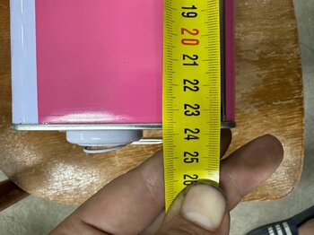

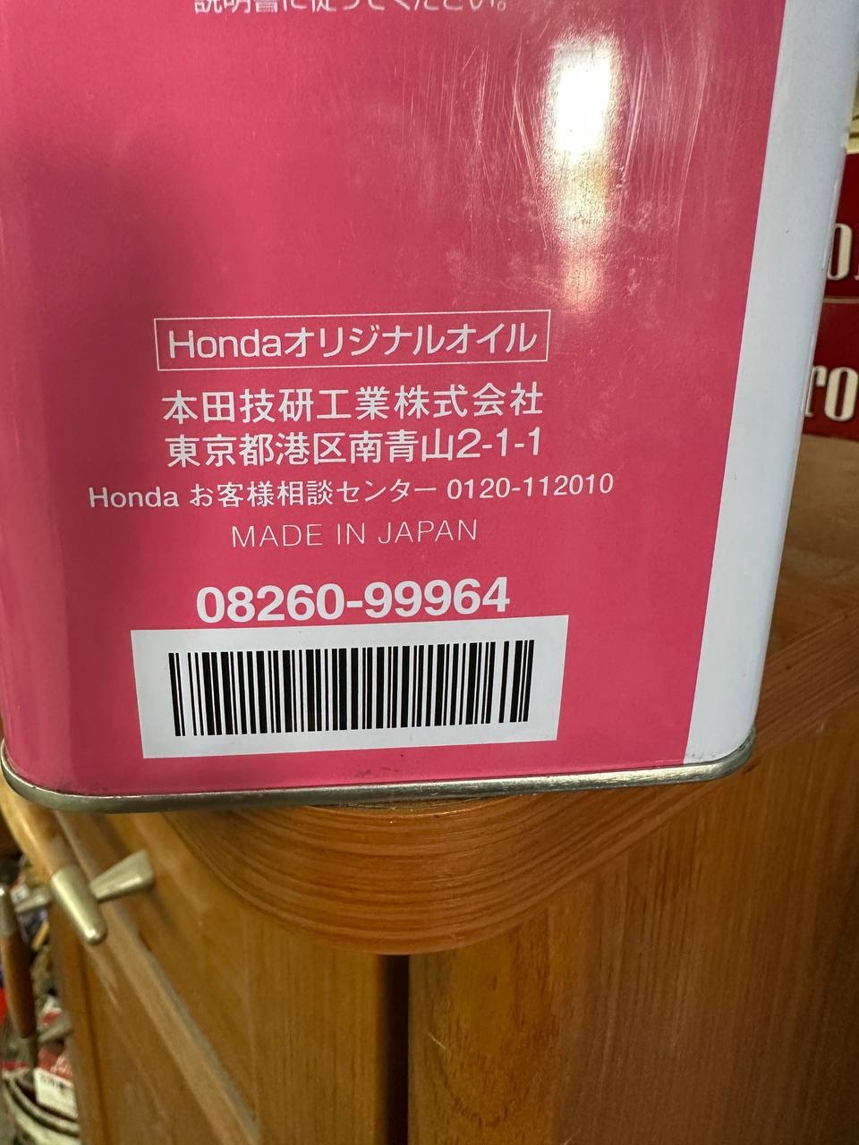

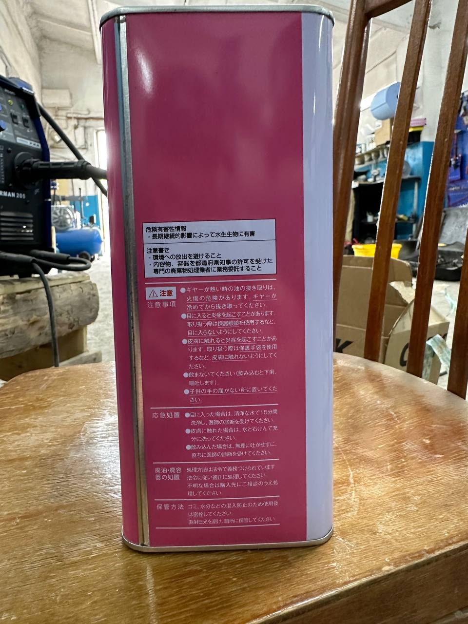

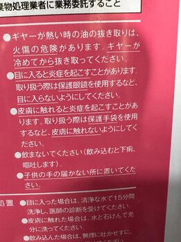

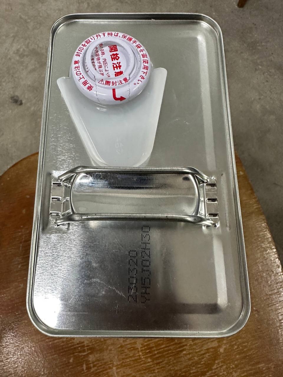

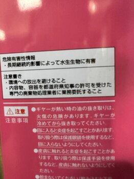

Добрый день. Сломал уже голову с выбором правильного масла среди линейки подделок  на HCF-2 ...
Может ли кто то изложить конкретнее, как должна выглядеть банка оригинала?))) Шов я понял. Интересует точно высота банки и вес плюс-минус..
Нашел вот такое чудо, судя по всему похоже на оригинал, хотел уже взять, но нашел на 1500 дешевле на ягодах с отзывами и фото якобы оригинала, заказал, хочу пойти подготовленным))) Вижу, что подделки все ловчее и ловчее делаются...
