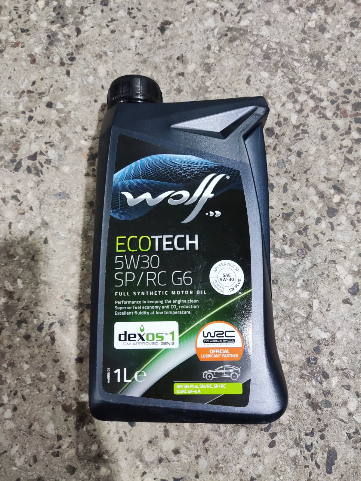

Выбрал Wolf. Из первых впечатлений: работает тихо, так же, как на Suzuki Ecstar, а из изменений, возможно, чуть-чуть хуже раскручивается, но это субъективное впечатление. Расход +0.1-0.2 литра на сотню, но это по сути в рамках погрешности)) Посмотрю зимой как себя поведёт.
