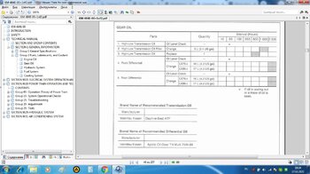

Здравствуйте
Имеем маркировку по мануалу.
Жидкость в коробку передач погрузчика Hitachi LX-70-2
«daphne best ATF»
производитель - идемитсу косан
Вопрос. Кто знает, что за жидкость такая. Весь интернет, не знает такой (((((

Нет российского Идемитсу. Есть Идемитсу производсва Японии, и Сингапур.Вам надо обращаться не к производителю масла, а к офдилеру спецтехники Хитачи. Или просто инструкцию ВНИМАТЕЛЬНО почитать. Скорее всего, в АКПП надо DII. Как вариант: https://zicoil.ru/products/transmissionnye-masla/zic-atf-2.html
1 час назад, MuxauJI сказал:
Ну или инструкцию сюда выложите
Slava007 Страничку или несколько из мануала, чтоб понять о чем речь идет.

Здравствуйте.
Да. Выше,  страничка из моего мануала,
что мы имеем на сегодня:
1. Маркировка жидкости по манулалу «daple best ATF».  Залили декстрон.
2. Погрузчик не едет.
3. В мануале к погрузчику HITACHI LX70-7. Следующее поколение, указано лить в КПП «motor oil 10W»
4. В чём конструктивное отличие LX7-2 и LX70-7, не известно ((((((
5.Перекачивает эту жидкость, шестерёнчатый гидро насос. Установленный за пределами КПП. По идее АТF, жидковата для такого типа насосов.
6.  Залили моторное масло 5W40. Погрузчик поехал.
Какое всё таки масло правильно лить, не понятно (((((((
