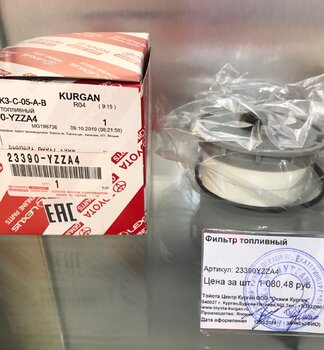

Официальный дилер Тойота ставит вот этот фильтр 23390-YZZA4

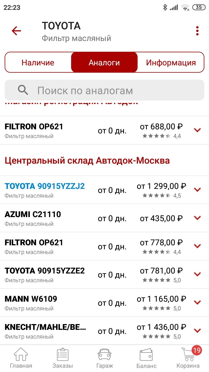

Позвольте вклиниться в ваш диалог.  23390-YZZA4 у меня этот артикул бьётся как масляный фильтр ( никак не топливный). Вы, точно об одном и том же ведёте речь ? Я понимаю, что есть ошибка в каталоге ( автодока ) и фильтр именно топливный под артикулом 23390-YZZA4 от 2008 года для 200 го.
Изменено пользователем CCCP[Ne0]
