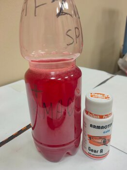

Первый протокол это анализ с предыдущего интервала, два анализа, первый слив после пробега, а второй после выставление уровня.
Ещё там грешил по кремнию на бутылку ПЭТ или заглушку.
1242905256_2184_729_07.2021_page-0001.jpg.cb44a7382ae7dd9e2741c85bbe665a5d.thumb.jpg.b7a35b23992e359c9eb9a498708efbbe.jpg
Это анализ после 132787км., который в шапке
п.с. кремния тут нет, значит были траблы при отборе прошлой пробы.

Надеюсь что авто не продам и мы увидим работу этой присадки, но это не точно:D
Изменено пользователем Евген48
24 минуты назад, Евген48 сказал:
Заинтриговали) Будем ждать результатов)
33 минуты назад, koler сказал:
Результаты были бы на этой отработке, если я не забыл залить в прошлый раз, увы, всего не упомнишь:pardon:
да уж 133 тысячи километров, коробка чувствует себя на ура, износ около нуля. А в первом кремний от чего, там же шприц Жане не использовался? В бутылку пэт сливали?
28.10.2022 в 05:55, torcon сказал:
Там было два фактора, либо в пэт бутылке что то на производстве намутили, либо кремний попал при сливе через контрольное отверстие, оно боковое.
