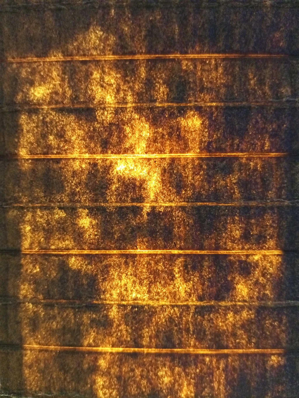

Картридж - VW AG 03L 115 466. Раньше ко мне такой уже попадал. ФМ - отличный, в моих распилах этот ФМ взят как верхняя планка качества, и толще и плотнее ФМ у меня в образцах нет. Фильтровать должен был очень хорошо. Собственно, само исследование направлено на корреляцию вида пробы и состояния ФМ. Сам молча про себя по виду капельной пробы я ванговал, что ФМ будет очень чистый и полностью функциональный, типа, фильтровать ему было нечего. Но это я маркировку картриджа тогда ещё не смотрел. Но картридж оказался топовым, и тут легкое сомнение, таки, закралось... Но вот результат осмотра.

Тут видно, как не полностью стекшее масло из ФМ неравномерно подкрашивает материал. То есть ФМ ещё "мокрый", немного масла в нём ещё есть.
ФМ на просвет:
Чуть крупней, ближе моя шайтан-звонилка не берёт:
Комментарий: а ведь что-то да нафильтровал! Из возникшего интереса положил материал на сушку, там ещё можно будет взглянуть. Но и сейчас видно, что ФМ содержит некоторое количество загрязнений. При этом ФМ большей частью остался функционален, добавочный  интервал вместе с маслом прекрасно бы докатал. Вполне вероятно, что высокие параметры ФМ обеспечили отличную фильтрацию масла вплоть до того, что в капельной пробе практически полностью отсутствует ядро, то есть взвеси. Но и другие части общей системы, конечно, нельзя сбрасывать, таки, и картер большой и предыдущие пробеги были для таких условий очень малы, грязь не копилась, масло сливалось чистым.
Собственно, времени прошло достаточно, материал "высушен" по технологии представленной в любом из моих последних распилов. Илистых загрязнений вышло немного, их там почти и не было (но, таки, немного было)
Более светлый тон ФМ частично вызван отсутствием в нём масла, а частично - работой автоматики фотокамеры, ну вот так вот оно сейчас.
Думаю для фотографирования кап проб и ФМ в прямом свете и на просвет сделать некий фокусировочный светокорректировочный шаблон, чтобы камера наводилась и настраивалась на стандартную матрицу, и меньше было такого разнобоя по свету. Пока обдумываю мысль.
А по состоянию ФМ - выводы без изменений - спокойно прошёл бы увеличенный интервал. И у меня по данному случаю пока нет четких выводов: в пробе нет ядра, потому что материал ФМ так хорош, или ФМ настолько чист, потому что масло его не ушатало, потому что само не ушаталось от движка и топлива? Пока более вероятен 2й вариант.
