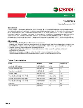

Да, всё верно – AКПП AISIN GA6F21WA. Сразу «возьмите высочайшую планку» – Castrol Transmax Z / Castrol Transmax ATF Z.
Почему Кастрол это высшая планка?

Castrol Transmax Z -  это специальная жидкость, предназначенная для применения в коробках передач коммерческих автомобилей, для которых действуют повышенные требования по всем характеристикам и параметрам рабочих жидкостей. В отличии от продукции Castrol, вы не найдете ATF от Amsoil ни в одном списке производителей оборудования в качестве рекомендованных жидкостей. Аналог такой жидкости для комтранса у Amsoil называется Torque-Drive Synthetic ATF - её тоже нет ни в одном списке. Надо ли здесь упоминать о том, что для для включения в такие списки рабочие жидкости должны выдержать не только лабораторные, но и жесткие полевые испытания?
Рекомендации Castrol по использованию Transmax Z в легковых а/м является приятным бонусом.
Castrol Transmax Z также часто используется в тюнингованных коробках легковых а/м, способных выдержать крутящие моменты 1000 и более N*m. Несомненно, для Mini будет достаточно и Signature Series Multi-Vehicle Synthetic ATF, но странно то, что за компанию с Amsoil вам не назвали супержидкости Red Line D4 ATF или D6 ATF.
