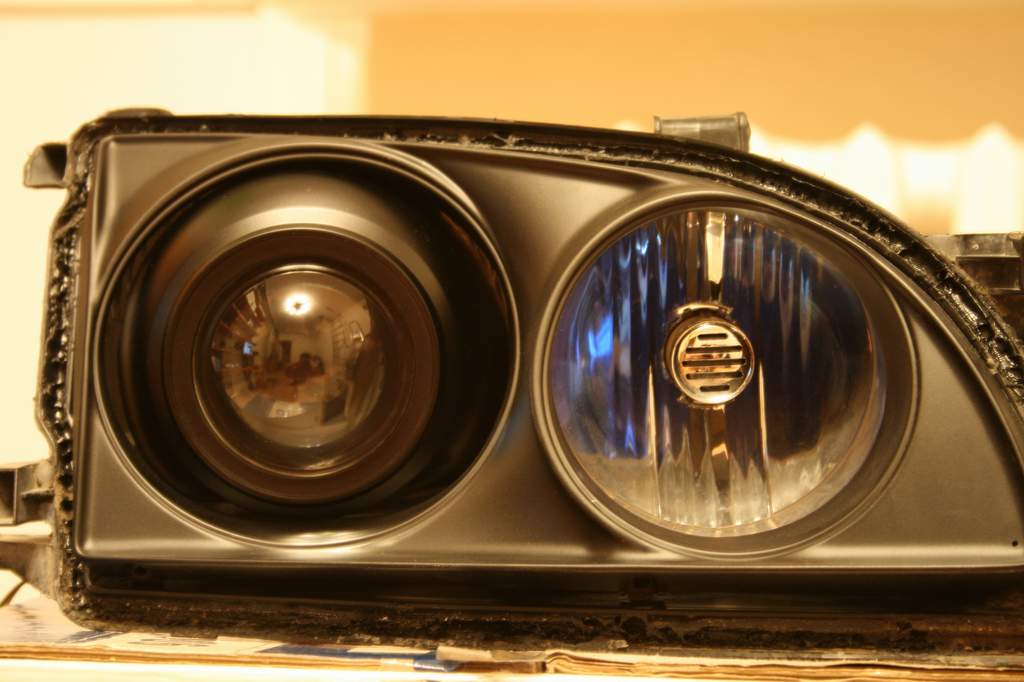

Потихоньку ковыряюсь с модулями.
Решил вставлять биксенон хеллу е55.
Ещё нужно разобраться с подключениями и покрасить маску.
В блок дальнего вставлю диодные H7 параллельно с катушками. эти же H7 будут и лед дей.
Вот так светит 1 фара.
Так привязано к пучку дальнего.

дальний в модулях совсем даже нехилый.
Модули такие: по всем параметрам как е55

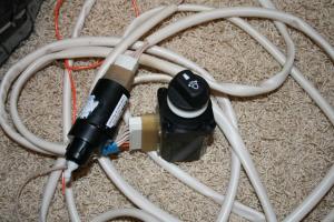

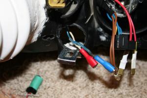

Реализовал корректор фар с ручным управлением.
Использовал комплект регулятора фар от 2110. Подключение простейшее, + и масса. В комплекте 2 регулятора, крутилка и вся проводка.
В фаре убрал нижний кронштейн крепления отражателя, вместо него расшарошил в корпусе отверстие под регулятор. тупо нагрел феном и проткнул трубкой подходящего диаметра. Диаметр регулятора 30 мм.
регулятор зафиксировал с 2-х сторон хомутами. Стоит мёртво.
С расстояния 2,5 метра стг меняет высоту на 10 см.

Данила, родной дальний даже не видно при включенном дальнем бимодуля.
Собрал фару предварительно для "посмотреть" цветовую гамму.
Ну и переделал крепление регулятора. Ибо крепление регулятора внутри корпуса фары в случае чего сулит массу проблем.
