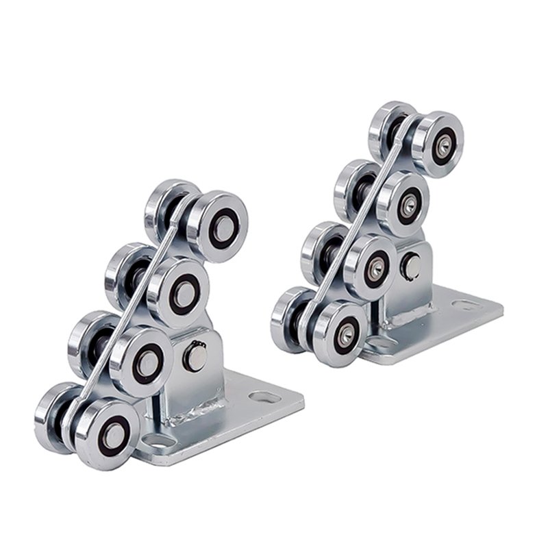

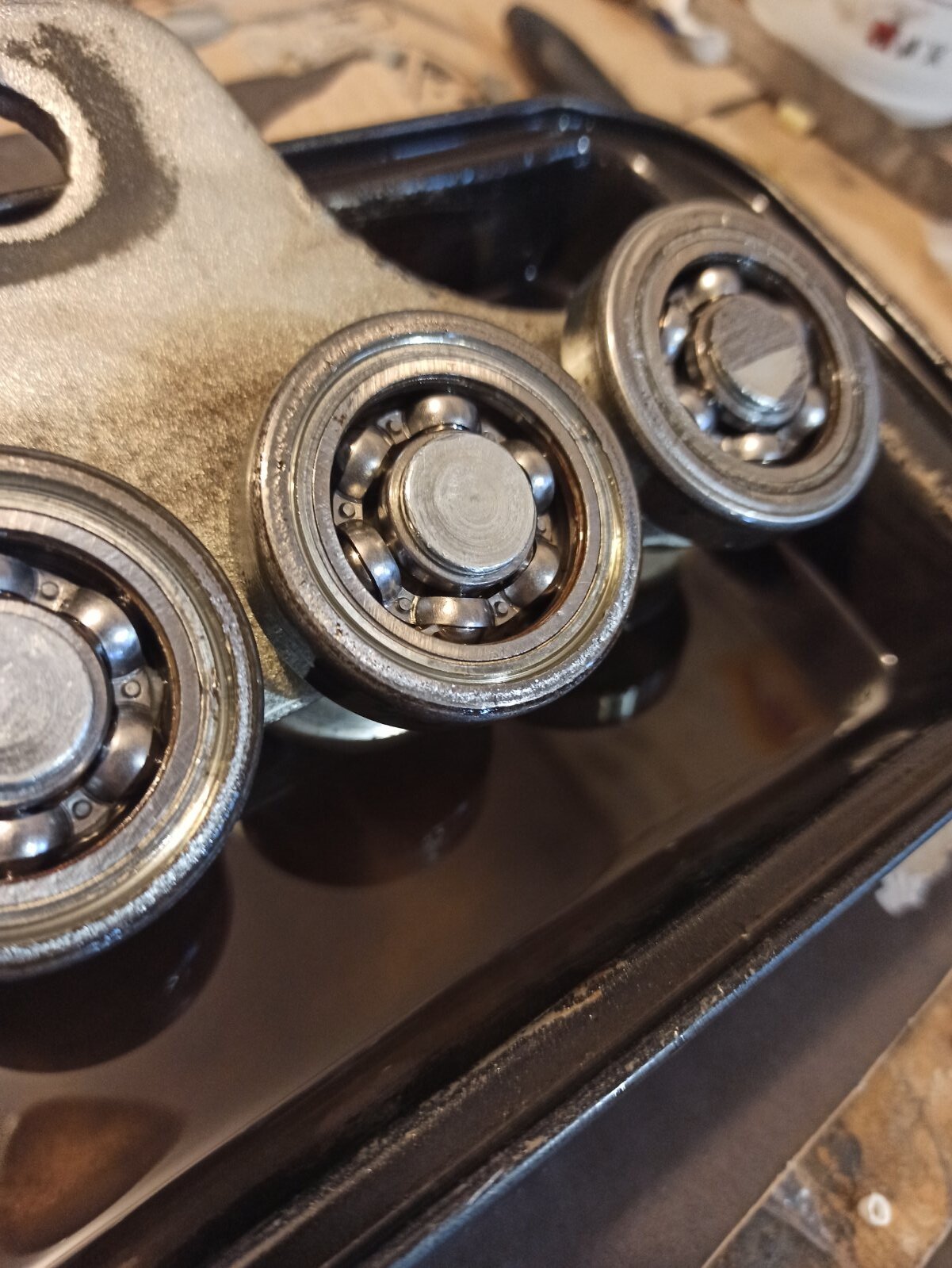

Комплект направляющих алютех был куплен 3 года назад. Подшипники запрессованы и завалтцованы хитрой шпилькой, т.е. замена достаточно сложная, а новый комплект стоит в районе 7 тысяч рублей. Несколько подшипников стали скрипеть, вот и хочу попробовать снять пыльник, промыть и пересмазать.
Вопрос чем мазать? В наличии имеется Neste OH Grease 2. Понимаю что эта сказка не для подшипников, но здесь скорость вращения небольшая и сопротивление которое появится при использовании этой смазки не критично.

Ось, на которую надеты два подшипника просверлена и туда ч тавлега шпилька, с одной стороны у нее шляпка, которая не дает подшипнику слететь с оси, а другая сторона развальцована. Можно у токаря заказать палец со стопорным кольцом. Но для начала попробую помыть и смазать.

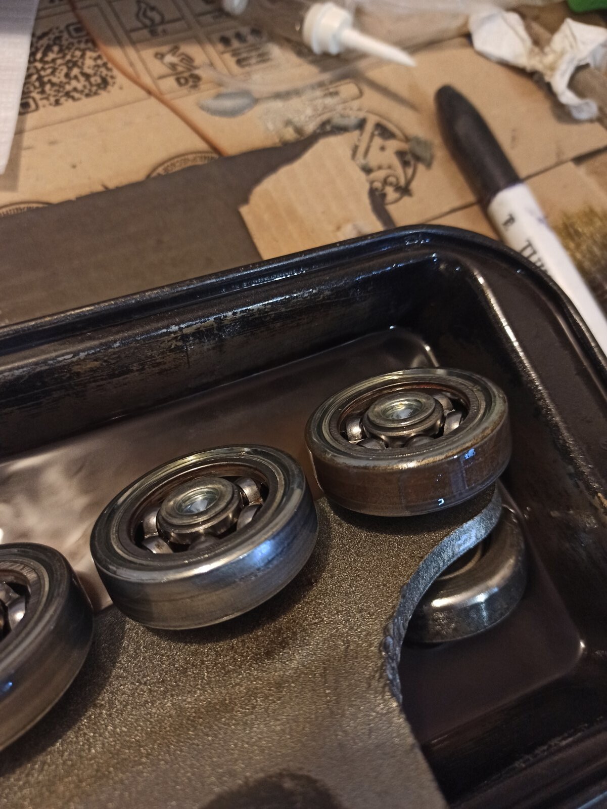

Смазал neste подшипники, ворота с новыми роликами с такой лёгкостью не открывались) думаю имеет смысл даже новые ролики перемазывать.
