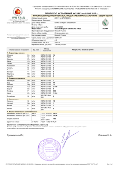

Rosneft Magnum Ultratec A5 5W-30 отработка на Renault Fluence после 7581км
5 часов назад, Mefistоf сказал:
В общем или это масло "шляпа" какая-то или на примере конкретного двигателя можно сделать вывод, что без хардкора во время эксплуатации, SAE20 ILSAC даёт меньший износ даже в не предназначеном для него двигателе.
В каком месте меньший? 14ppm много? а изначально сколько было? у ТС уже на следующем интервале без смены фильтра за 1 м/ч показывает 5ppm.
10 часов назад, IvanRND сказал:
А в чем курит простите
в снижении КВ и ИВ
Даже процесс отбора проб разный
вообще не принципиально место отбора, хоть из фильтра, разница будет только в содержании кремния - от жане кремния больше.
31 минуту назад, dima62rus сказал:
в снижении КВ и ИВ
В данном анализе я не вижу критичного снижения КВ, с учетом того что до этого было залито 0W-20. В анализе нет параметра кол-ва топлива и вспышки. Так что мимо.
ИВ со 163 до 160 - пшик.
Дмитрий, не стоит натягивать Сову на глобус, и наводить суету, а то неокрепшие умы могут неправильные выводы сделать.
1 минуту назад, IvanRND сказал:
пока что пытаетесь натягивать только Вы, оно и понятно, Вы заинтересованы в продвижении и популяризации продукции РН. Но это не отменяет того факта что масла РН это обычный бюджетный ширпотреб, отражающий "культуру" производства на РНПК, за неадекватный ценник.
6 минут назад, IvanRND сказал:
ага, особенно учитывая ИВ 169 у предыдущего 0W-20 и это за интервал который легко выхаживает нормальный ILSAC, а РН А5 начало разваливаться.
В общем отбой, лаба не правильно измерила вязкость, жду от них правильного протокола. Все с этой Роснефтью нормально.
Только что, dima62rus сказал:
Где оно разваливается????? притормозите...ИВ 163 и 160 это нормальная разница между свежим и отработанным маслом!
3 минуты назад, torcon сказал:
Но самое главное ТС-у нагонять жуть.
24 минуты назад, IvanRND сказал:
особенно когда с подачи маркетологов РН им впаривают такую дичь

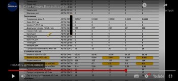

Screenshot_2022-01-29-05-18-29-226_com.android.chrome.jpg.f2140489562ea3d5e8775c031b55c432.thumb.jpg.95d6d62ba58b5070fbad98cc952d1a7f.jpgScreenshot_2022-01-29-05-26-07-158_com.android.chrome.jpg.6ba21fce884a7efa48ac38f80b038e93.thumb.jpg.1b0af6b4374ecc8a3d7d99cbe9f067de.jpg
или такую

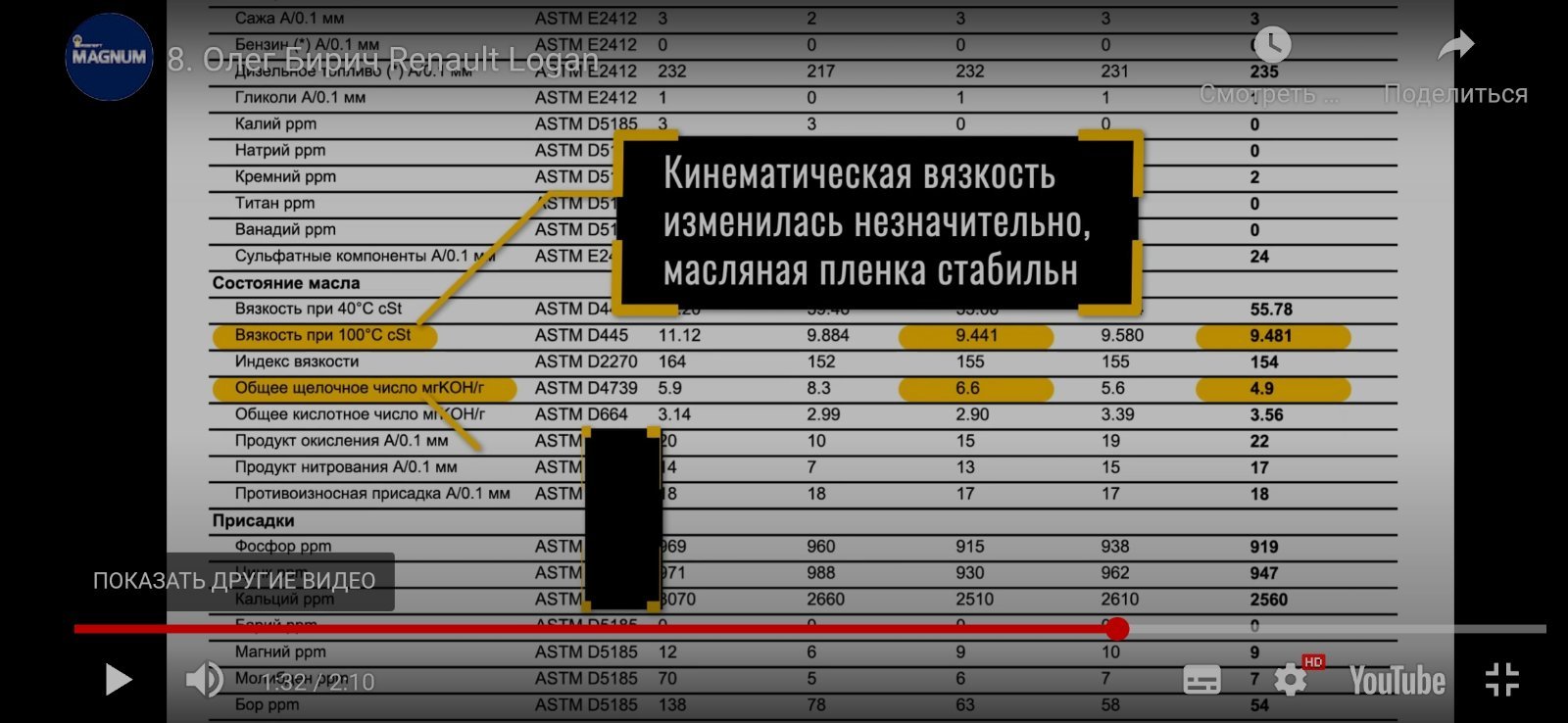

Screenshot_2022-01-29-22-03-02-276_com.android.chrome.jpg.2a2925edef256bcf738f2e8fe7c6b428.thumb.jpg.21a086e080ec15489441919ba2a8fff1.jpgScreenshot_2022-01-29-22-05-32-368_com.android.chrome.jpg.f2bd8fc43886ad514dd3c08daa83ebd4.thumb.jpg.6a5880b76f4d5dca7b85391151d16d96.jpgScreenshot_2022-01-29-22-06-48-981_com.android.chrome.jpg.00c5cbac41056fef0f292c5a70ba48f4.thumb.jpg.20f50184d9fe634b444a9bf75bb6f11e.jpg
2 минуты назад, dima62rus сказал:
или такую
распишите о чем речь? что вас не устроило?
6 часов назад, IvanRND сказал:
Вот 6 РРМ за 10 т.км и 800 литров топлива, если Вам сложно открыть и посмотреть...
4 часа назад, dima62rus сказал:
Не увидел дичи. Что ? Хде ?
