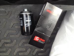

Масляный фильтр DO 324 (кросс на Hyundai/KIA 26300-35503):
ФОТО1
ФОТО2
ФОТО3
Оценивая внешнее состояние коробки и самого фильтра, смею предположить, что данный экземпляр пролежал на складе поставщика довольно продолжительное время.

разница с оригиналом моим 100р в пользу Итальянца, судя по отчету нормальный фильтр.

заказал себе, все таки сменю я фильтр. почита много людей во французов ег оставят + и в альфромео
шансонье, а какой номер Clean-овского фильтра купили и на какой авто? В сравнении с оригиналом (артикул?) отличается габаритами? Заранее благодарю!
