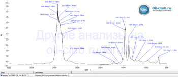

CWorks Oil 5W-30 C2/C3 свежее за анализ спасибо официальному представителю CWorks в России.
Масло в лабораторию посылал оф. представитель в запечатанной литрухе.
Вскрытие масла в лаборатории УРЦТЭиД:
Cworks oil 5W-30 C2-C3 (VOA BASE) копия.jpgCworks oil 5W-30 C2-C3 URC копия.jpgCworks oil 5W-30 C2-C3 photo1.jpgCworks oil 5W-30 C2-C3 photo2.jpg

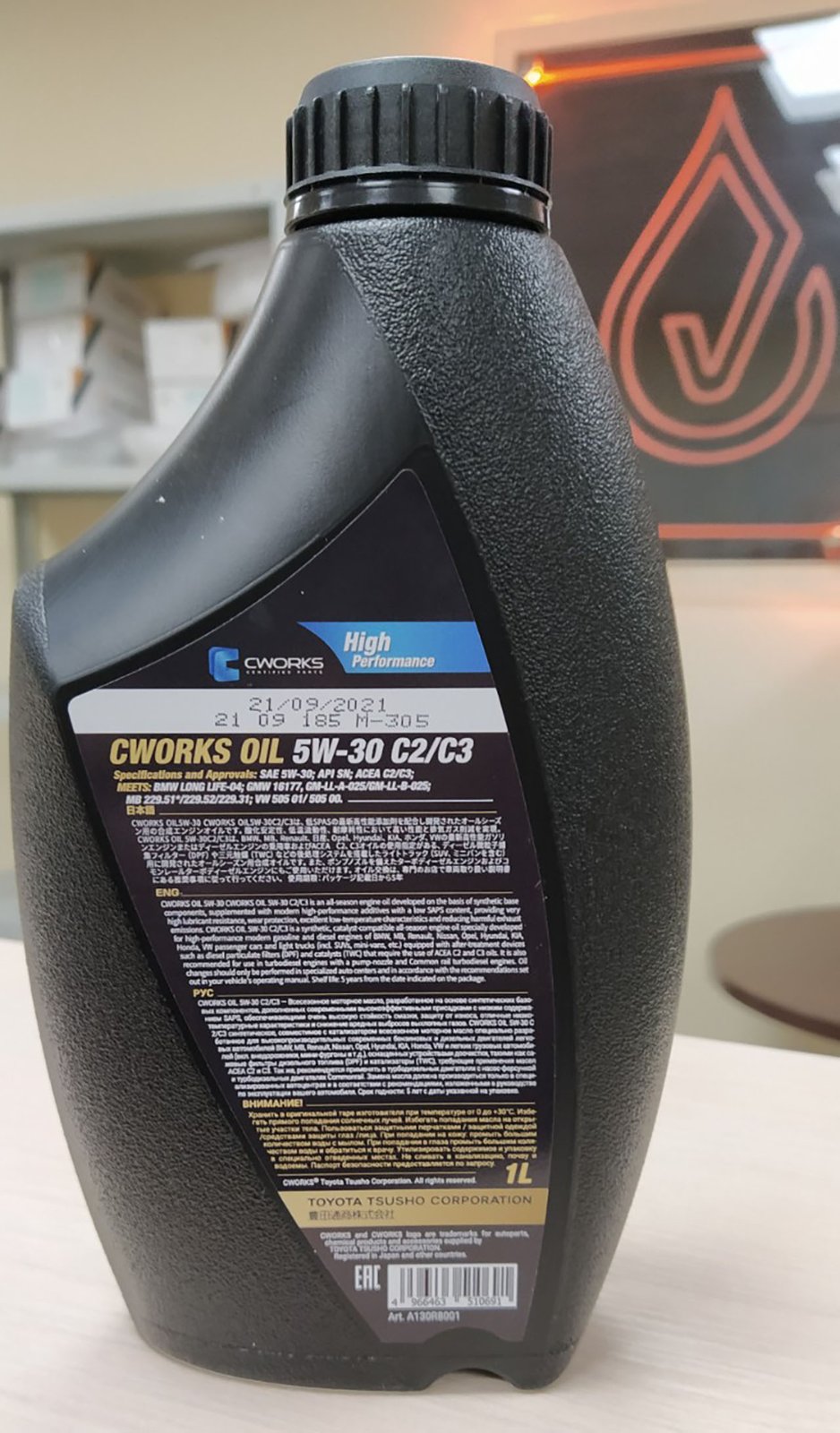

Масло заявлено как: ACEA C2 / C3; API SN; BMW Longlife-04; GMW 16177, GM-LL-A-025 / GM-LL-B-025; MB 229,51/ 229,52 / 229,31; VW 505 01/505 00.
1) По вязкости все ровно. Видно, что это действительно 5W-30 и действительно масло стандарта ACEA C3.
2) Щелочное число - 6,99мгКОН - среднее. Оно нейтрализует образующиеся кислоты в двигателе и препятствует отложениям в двигателе. Тут оно ограничено стандартом ACEA C3, поэтому не высокое, так надо!
3) Зола проходит требования, всего 0,78% - самый главный из параметров соблюден.
4) Температура вспышки = 235С - термостабильность у масла хорошая.
5) NOACK испаряемость масс (угар масла) = 9,8% - тоже все прилично. Масло на гидрокрекинге VHVI для него такой NOACK норма. Плюс он удовлетворяет требованиям заявленных спецификаций.
6) Температура застывания -47С - прилично для густого масла на гидрокрекинге. Можно спокойно запускаться на нем до -30С. Вязкость CCS при -30C правда не измеряли (на заметку тем кто проводил анализ - желательно в следующий раз сделать.)
7) Содержание серы = 0,236% - норма.
8) Пакет присадок современный Chevron Oronite. Где много органического молибдена для снижения коэффициента трения. Достаточно противоизносных присадок на основе фосфора и цинка. Дисперсанты на основе бора - позволяющие поддерживать чистоту двигателя. Основная нейтрализующая кислоты присадка - детергент на основе кальция.
ИК спектр Фурье говорит о том, что масло на гидрокрекинге VHVI.
Вывод: Среднезольное масло сделанное честно по всем правилам. Удовлетворяет требованиям заявленных спецификаций. Хорошая термостабильность при высоких температурах и не пасует в морозы. Температура застывания нормальная -47С. Имеет современные спецификации MB 229.52. Немного, но экономичнее своих собратьев, за счет добавления органического молибдена.
