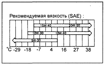

9) Что знаете из рекомендаций мануала (по API не ниже SG, по SAE: 786347701_.thumb.png.50051c111d60b3e2329efe0945414cc2.png ).
Собирается машина выходного дня (почти), для использования 3-4 раза в неделю, премущественно городская эксплуатация, поэтому короткие поездки нередки. Хранится в гараже, минимальная температура в котором -10, в морозы ниже -20 не будет выезжать вообще.

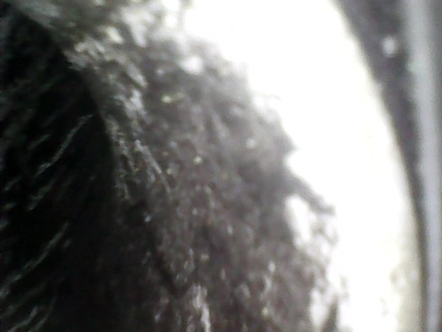

Купил китайский эндоскоп к телефону и залез вовнутрь:
Есть твёрдые отложения около маслозаливной горловины, под крышкой гбц, в районе выхода трубок вентиляции картерных газов 1189124088_.thumb.jpg.576528224458e6a65d52d55111ccb658.jpg, и во впускных патрубках до турбин1978064002_.thumb.jpg.ecaf0dd45a1c80612265744f871d5cb7.jpg , в остальном под крышкой гбц вроде чисто1206367917_.thumb.jpg.8cd2ea042a615b59accef573cd988206.jpg, в поддон не лазил пока. Начинает появляться рыжий налёт на кулачках распредвалов794444769_.thumb.jpg.7648d1800200b2b410f218520e690463.jpg и стенках цилиндров. На стенках цилиндров не заметил хона1334587800_(1).thumb.jpg.72dd2f3b6c9912f0350f269258d68c35.jpg

kzosix , из бюджетного и приличного попробуйте ZIC X7 Diesel 10W40. Как понимаю, тут бы вообще мотор запустить надо, понаблюдать за его работой, измерить компрессию и давление масла. И да, с такими режимами и объёмом картера я бы сократил сроки замены масла до 3-4 т.км.

kzosix На лето 10w30 любое доступное, на постоянку 5w30 ilsac вот такое как вариант

Но, как известно, "В каждой избушке - свои погремушки". Посему отнесемся к выбору масла серьёзно. ИМХО, М8ДМ залить на первое время (не более 1500 км пробега), неплохо бы чутка эстеров туда плеснуть.
А потом - много-много молибдена, просто море молибдена путем добавки какой присадки в то же М8ДМ.
Судя по приведенным фото - на кулачках распредвалов не рыжие пятнышки, а ссадинки, стенка цилиндра - терпимо, залежей отложений нет. Тут бы ездить, не перекручивая, ан нет - мотору, походу, уготована скорая кончина от отжигов.

спасибо, да, придётся каждые 3-4 т км менять: в мануале вычитал, что на этих турбированных моторах (новых) масло надо менять каждые 5т км (на атмо при этом указано 10т)
спасибо, но всё-таки к 30ке скептически отношусь с таким мотором. к тому же по мануалу 40 рекомендуется

1 час назад, kzosix сказал:
уж лучше М10ДМ
м10 это и есть 30ка
так там и 30ка есть, если хотите погуще можно 30ку А3 попробовать, тот же рольф который скидывали выше
