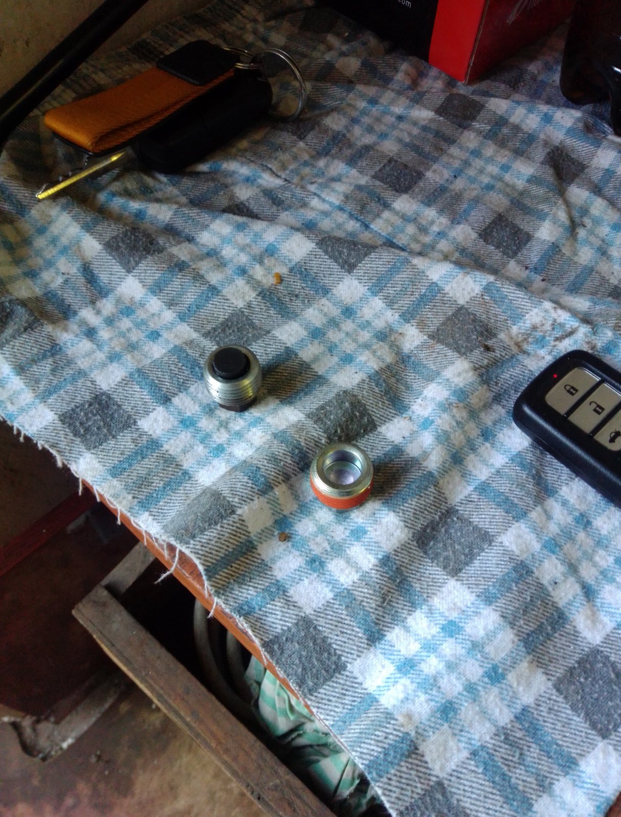

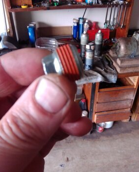

Есть такая пробка от GM.  Кто подскажет, какого типа покрытие на резьбу они применяют?
оно сухое... пробки подобного типа идут без шайб и резинок... уплотнение чисто по резьбе.

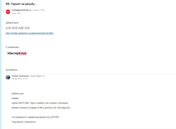

Ответ от loctite это -  https://loctite.masterkley.ru/catalogue/loctite-dri-5061/
не пойму , этот гермет не высыхающий, когда как на родной пробке GM он сухой.
Изменено пользователем Гонжа
23.05.2022 в 12:20, Гонжа сказал:
Там в описании есть : Высушенный "на отлип" продукт, нанесенный на резьбу, обеспечивает герметизацию сразу после монтажа.
Возможно можно высушить .
