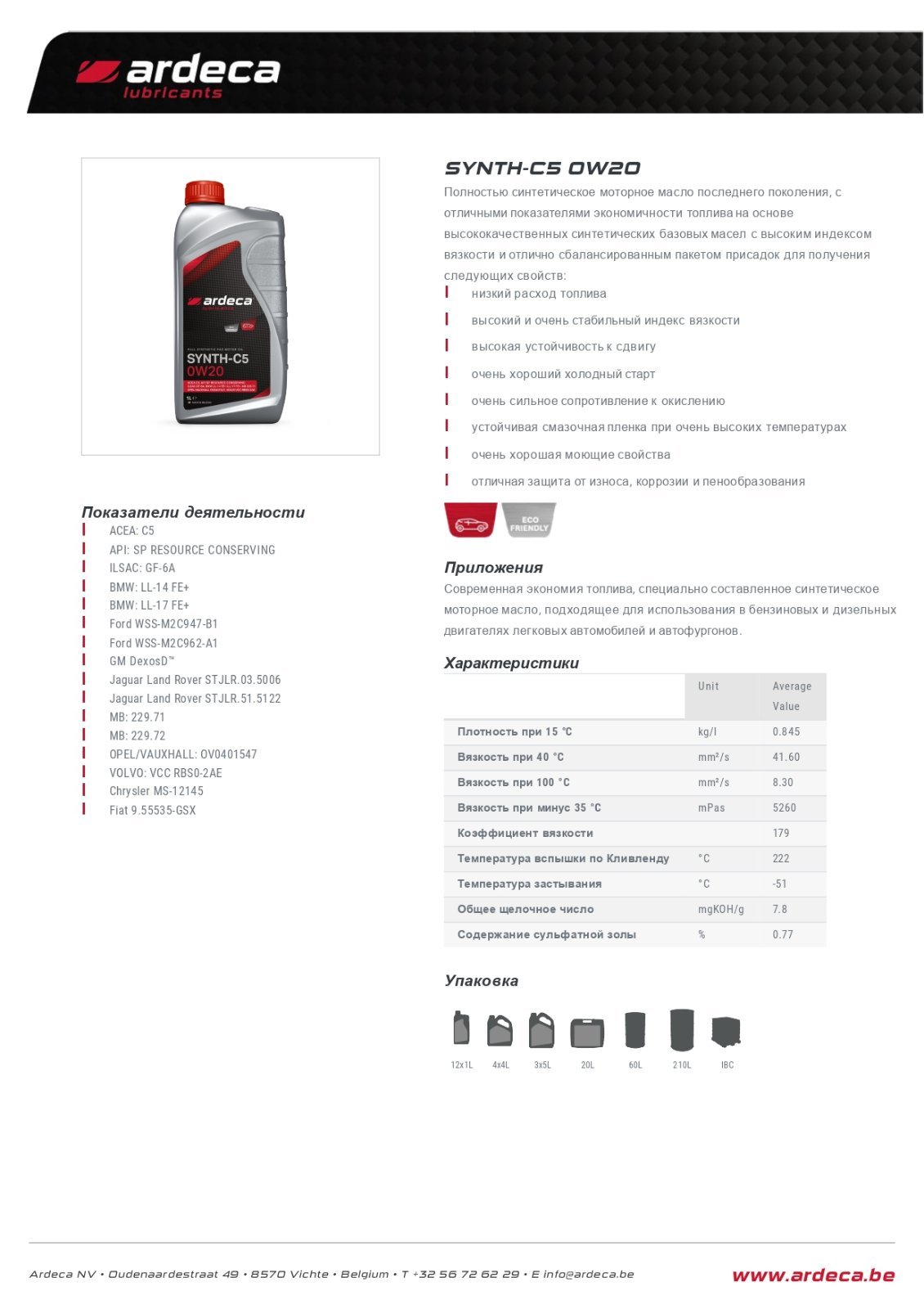

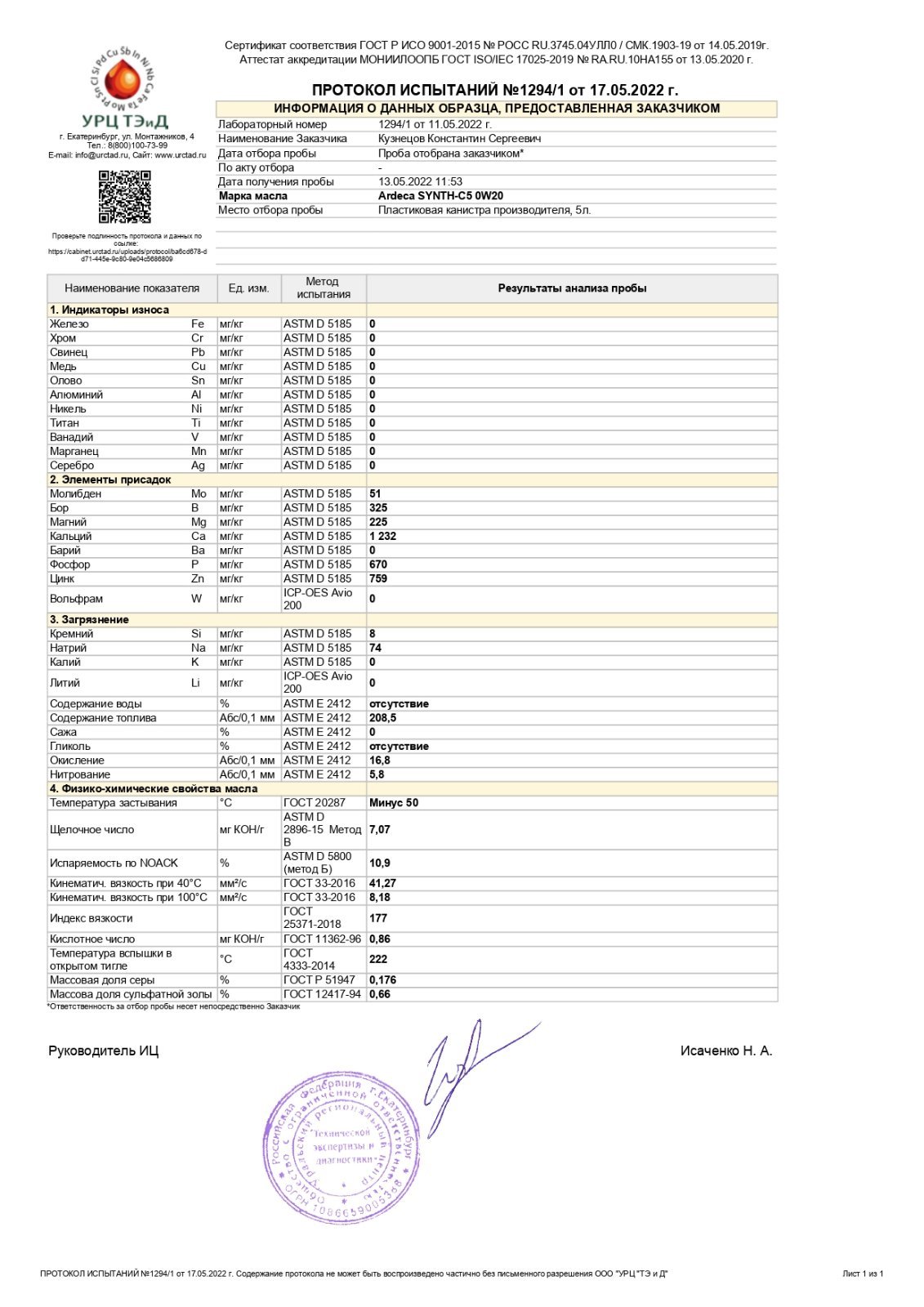

Популярное сообщение W110 57 Опубликовано: 18 мая 2022 Популярное сообщение Поделиться Опубликовано: 18 мая 2022 Ardeca Synth-C5 0W-20 свежее Мой первый пост. Ранее форум только читал. На анализ отправлял лично. Проба была помещена в 0.5л пластиковой бутылке от питьевой воды. Свеже-купленная бутылка питьевой воды была вылита, высушена, залита маслом через одноразовый стаканчик. Масло заявлено как: ACEA: C5; API: SP RESOURCE CONSERVING; ILSAC: GF-6A; BMW: LL-14 FE+; BMW: LL-17 FE+; Ford WSS-M2C947-B1; Ford WSS-M2C962-A1; GM DexosD™; Jaguar Land Rover STJLR.03.5006; Jaguar Land Rover STJLR.51.5122; MB: 229.71; MB: 229.72; OPEL/VAUXHALL: OV0401547; VOLVO: VCC RBS0-2AE; Chrysler MS-12145; Fiat 9.55535-GSX. ИК спектр Фурье говорит о том, что масло на гидрокрекинге VHVI + ПАО 10-20%. Артикулы коды для заказа в интернет магазинах: P01441-ARD005 - Ardeca SYNTH-C5 0W20 5L 37 Цитата Ссылка на сообщение Поделиться на других сайтах
torcon 64 416 Опубликовано: 18 мая 2022 Поделиться Опубликовано: 18 мая 2022 W110 спасибо за анализ! Ну по крайней мере добавление ПАО здесь точно есть, немного пострадала термостабильность, NOACK вышел за рамки стандарта C5. Пакет присадок используется действительно C5. Масло - хорошист! 0 Цитата Ссылка на сообщение Поделиться на других сайтах
Популярное сообщение W110 57 Опубликовано: 18 мая 2022 Автор Популярное сообщение Поделиться Опубликовано: 18 мая 2022 Только что, torcon сказал: W110 спасибо за анализ! Ну по крайней мере добавление ПАО здесь точно есть, немного пострадала термостабильность, NOACK вышел за рамки стандарта C5. Пакет присадок используется действительно C5. Масло - хорошист! Благодарю. Да по случаю приобрел 30 литров) Точнее уже 29.5 осталось. Поэтому рискнул поучаствовать в форуме и связаться с лабораторией. 18 Цитата Ссылка на сообщение Поделиться на других сайтах
svetoteni 837 Опубликовано: 18 мая 2022 Поделиться Опубликовано: 18 мая 2022 странно. НЕСТЕ с вольводопуском Кв_100 имеет 9,2 - и не случайно. А тут допуск есть и вязкость почти как у масла для гибридов. 0 Цитата Ссылка на сообщение Поделиться на других сайтах
Sergianni 967 Опубликовано: 18 мая 2022 Поделиться Опубликовано: 18 мая 2022 Если придираться, то щелочное низковато. АСЕА С5 обычно поболее имеют. 0 Цитата Ссылка на сообщение Поделиться на других сайтах
alex323 17 169 Опубликовано: 18 мая 2022 Поделиться Опубликовано: 18 мая 2022 23 минуты назад, Sergianni сказал: Если придираться, то щелочное низковато. АСЕА С5 обычно поболее имеют. В связке с кислотным норм, чё уж. Зато зола какая красивая. 1 Цитата Ссылка на сообщение Поделиться на других сайтах
Sergianni 967 Опубликовано: 18 мая 2022 Поделиться Опубликовано: 18 мая 2022 alex323 точно! Не обратил внимания.) Уже жалею, что не взял его со скидкой когда была возможность.) 0 Цитата Ссылка на сообщение Поделиться на других сайтах
and2949 5 982 Опубликовано: 18 мая 2022 Поделиться Опубликовано: 18 мая 2022 2 часа назад, W110 сказал: Проба была помещена в 0.5л пластиковой бутылке от питьевой воды. А лаба пишет, что в пятилитровке пришло 0 Цитата Ссылка на сообщение Поделиться на других сайтах
torcon 64 416 Опубликовано: 18 мая 2022 Поделиться Опубликовано: 18 мая 2022 Здесь щелочное действительно повыше, при том же пакете присадок. 1 Цитата Ссылка на сообщение Поделиться на других сайтах
torcon 64 416 Опубликовано: 18 мая 2022 Поделиться Опубликовано: 18 мая 2022 похоже лаба щелочное измерила не верно, если есть желание напиши им что бы перепроверили щелочное. Там конечно в рамках погрешности получится, даже если около 8. 0 Цитата Ссылка на сообщение Поделиться на других сайтах
W110 57 Опубликовано: 18 мая 2022 Автор Поделиться Опубликовано: 18 мая 2022 39 минут назад, torcon сказал: похоже лаба щелочное измерила не верно, если есть желание напиши им что бы перепроверили щелочное. Там конечно в рамках погрешности получится, даже если около 8. Да итак их уже достал кажется) 1 Цитата Ссылка на сообщение Поделиться на других сайтах
W110 57 Опубликовано: 18 мая 2022 Автор Поделиться Опубликовано: 18 мая 2022 44 минуты назад, and2949 сказал: А лаба пишет, что в пятилитровке пришло Лаба этого не писала. Она написала откуда взята проба. И проба мной взята из пятилитровой канистры. 1 Цитата Ссылка на сообщение Поделиться на других сайтах
Денис_Буслаев 133 Опубликовано: 18 мая 2022 Поделиться Опубликовано: 18 мая 2022 (изменено) На их сайте для грузовиков допуск IVECO 18-1804 и Classe TLV LS 0W-20 Температура застывания -66С. Там много ПАО. Видимо ПАО прочность даёт! Это второй сайт на котором я увидел на все продукты 0W-20, для легковушек, вязкость при температуре -35С.... и 508 допуск, как всегда самый жидкий во всех нулевках. Изменено 18 мая 2022 пользователем Денис_Буслаев Изменил потому что добавил 0 Цитата Ссылка на сообщение Поделиться на других сайтах

Seva_61rus 9 Опубликовано: 18 мая 2022 Поделиться Опубликовано: 18 мая 2022 5 часов назад, torcon сказал: W110 спасибо за анализ! NOACK вышел за рамки стандарта C5. Нормально все с NОАСК, у ACEA С5 он до 13. А вот ZDDP(фосфора) не долОжили - на самом деле в рамках погрешности)) 5 часов назад, svetoteni сказал: странно. НЕСТЕ с вольводопуском Кв_100 имеет 9,2 - и не случайно. А тут допуск есть и вязкость почти как у масла для гибридов. У допуска С5, HTHS в диапазоне 2.6 - 2.9, это масло в него попадет. Тот же вальволин, что прикрепил @torcon имеет и пакет тот же, и вязкость. 0 Цитата Ссылка на сообщение Поделиться на других сайтах
