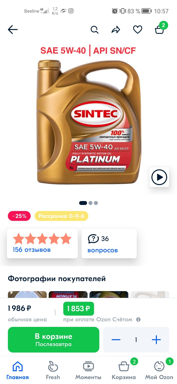

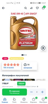

Oleg_is_250 Приветствую, а вот такое масло будет хорошим вариантом?
Lonerd Лучше будет вот это
Oleg_is_250 Спасибо большое, очень выручаете!
