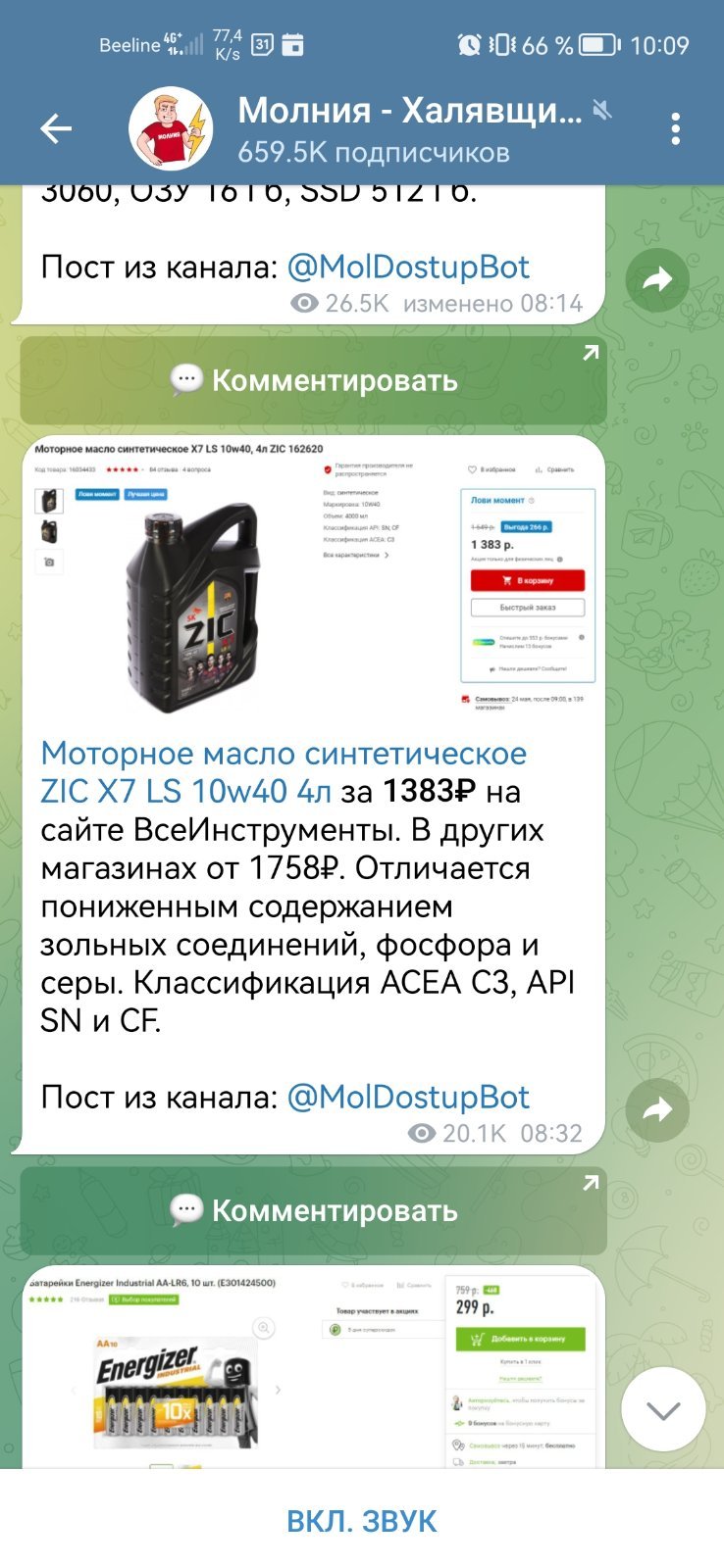

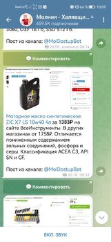

Из всего этого я понял что нужно срочно менять масло и желательно промыть, верно?
Вопрос на какое менять?
То что представлено ниже ZIC я так понимаю будет хорошим вариантом?
Просто я в автомобилях и их ТО пока новичок и много не знаю.
Из Zic вам больше подойдет
https://www.oil-club.ru/forum/topic/41440-zic-top-5w-30-свежее-new-2020/
С таким аппетитом, можно и подешевле )
zic x7 ls 5w30
