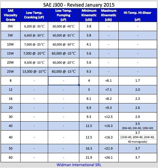

ZIC X5 5W-30 API SN свежее за анализ спасибо сотоварищам warlord999, Inv, and2949, Valerich82, Vladvl, and2949, СЕРАФИМ, Quad, batov_071. Масло приобреталось мной в розничном магазине Русойл г.Тюмень.   Видео приемки масла в УРЦТЭиД:   ZIC X5 5W-30 API SN (VOA BASE).pdf   Масло заявлено как: API SN, ILSAC GF-5, GM dexos1. 1) Масло по стандарту SAE может называться xxW30 - вязкость нормальная. 2) Вязкость при 40С = 65,03 - это обычное з
