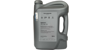

1 час назад, v2kom сказал:
ТО проходил всегда у дилера, заливали OEM VAG Special C 0W-30
OEM VAG Special C (=Castrol)
Уверены в этом равенстве? По крайней мере при прохождении ТО у ОД в последние пару лет? Может это было такое Special C?
Дмитрий_Oleg_is_250 спасибо!
25.04.2022 в 13:26, Shamhoon сказал:
Нет, не уверен, прочитал в интернете и поверил на слово) Из какой канистры дилер наливал масло, честно говоря, не проверял..
В общем, спасибо всем за ответы, в принципе как и раньше догадывался, можно не заморачиваться и лить 5W-30 или 0W-30, лишь бы был необходимый допуск VW 502 :)
