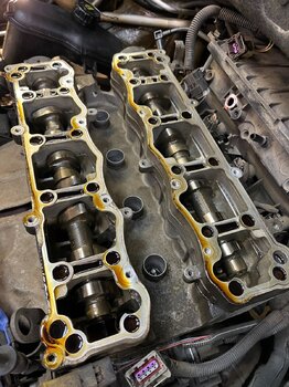

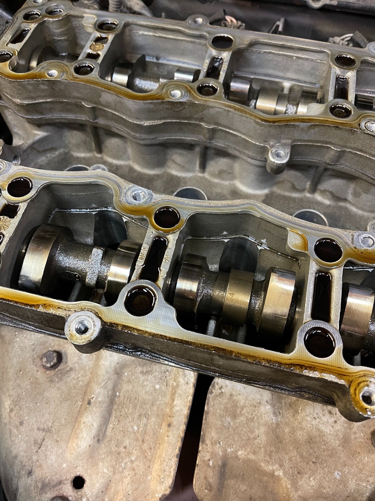

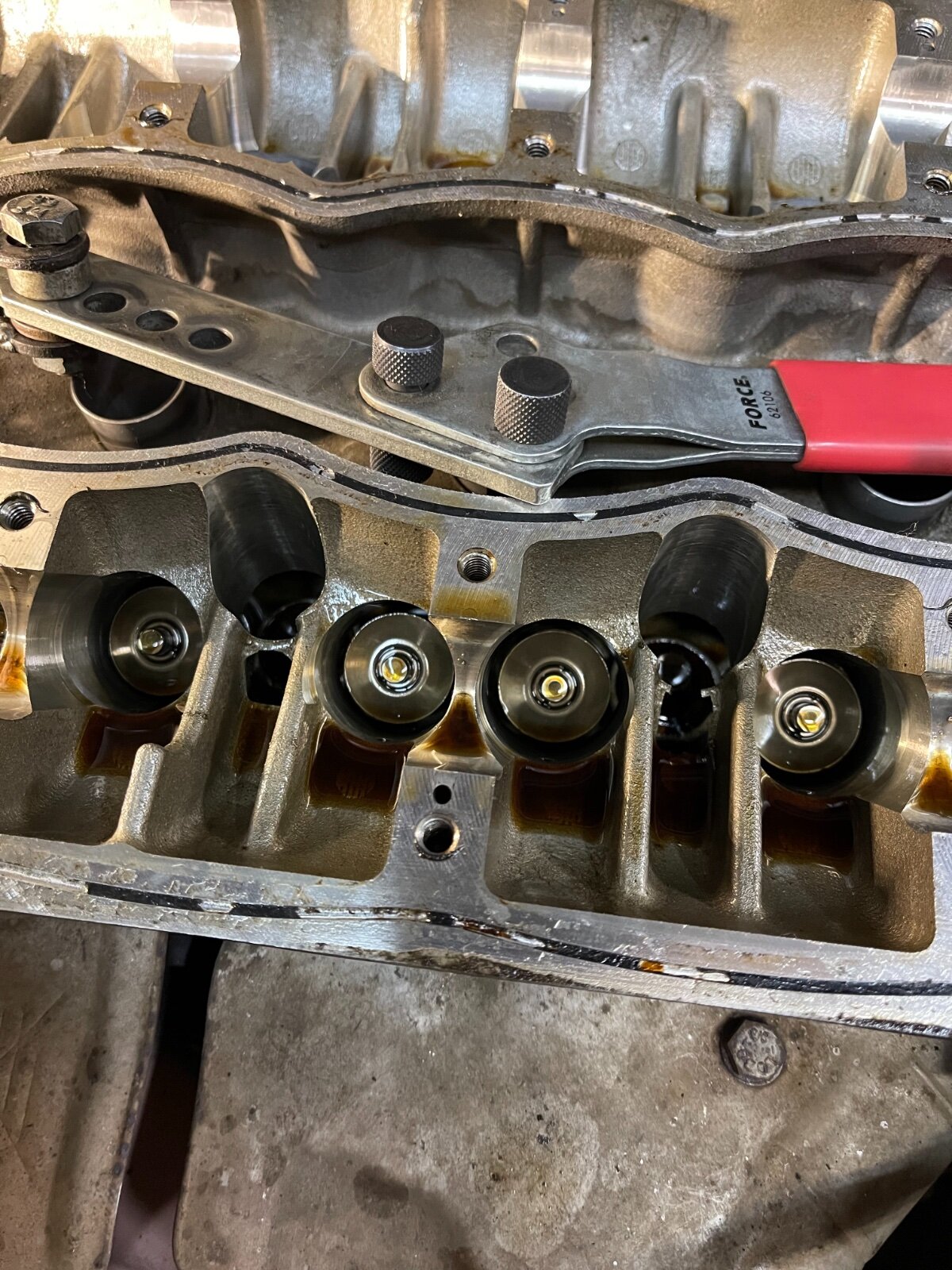

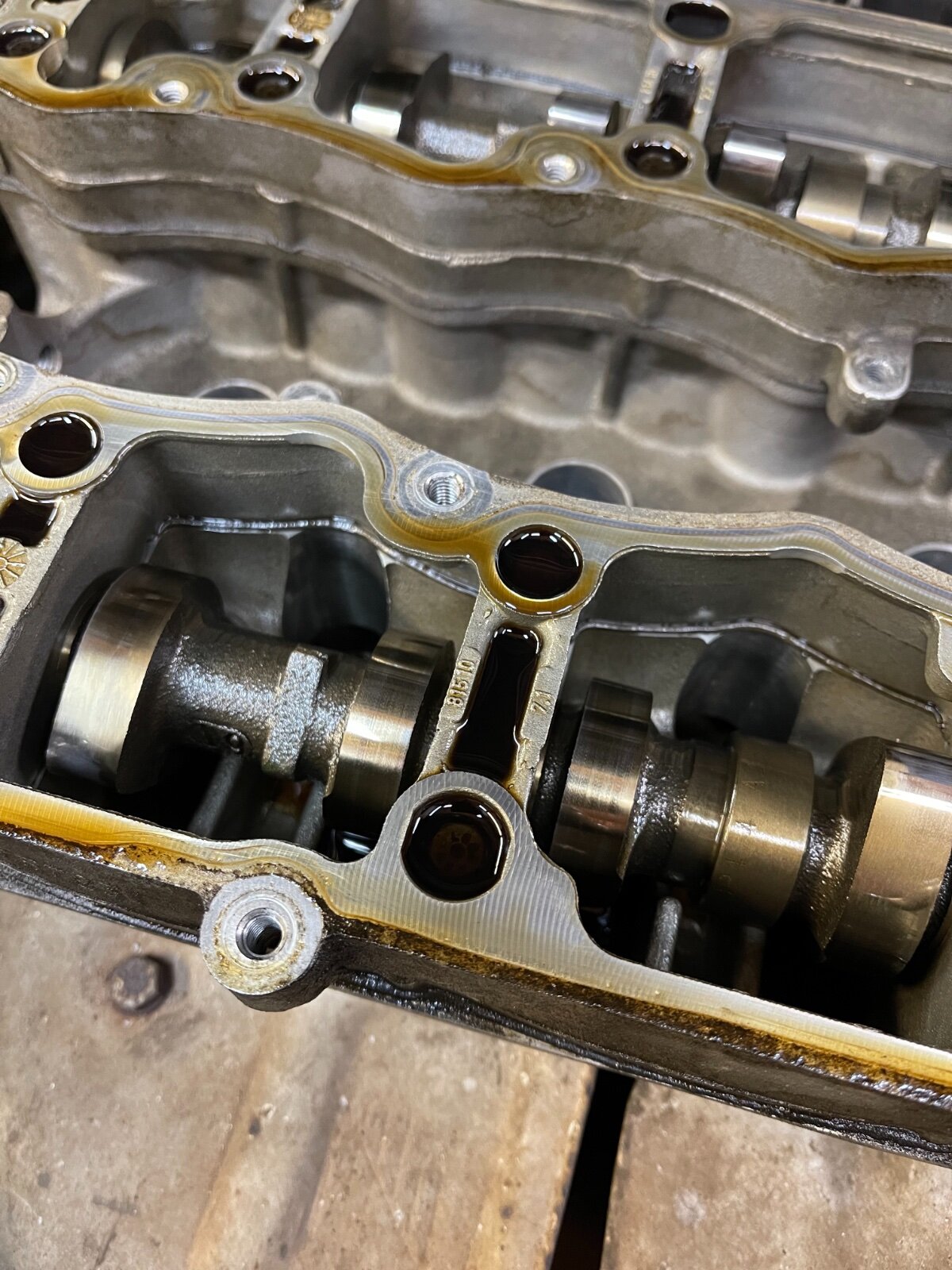

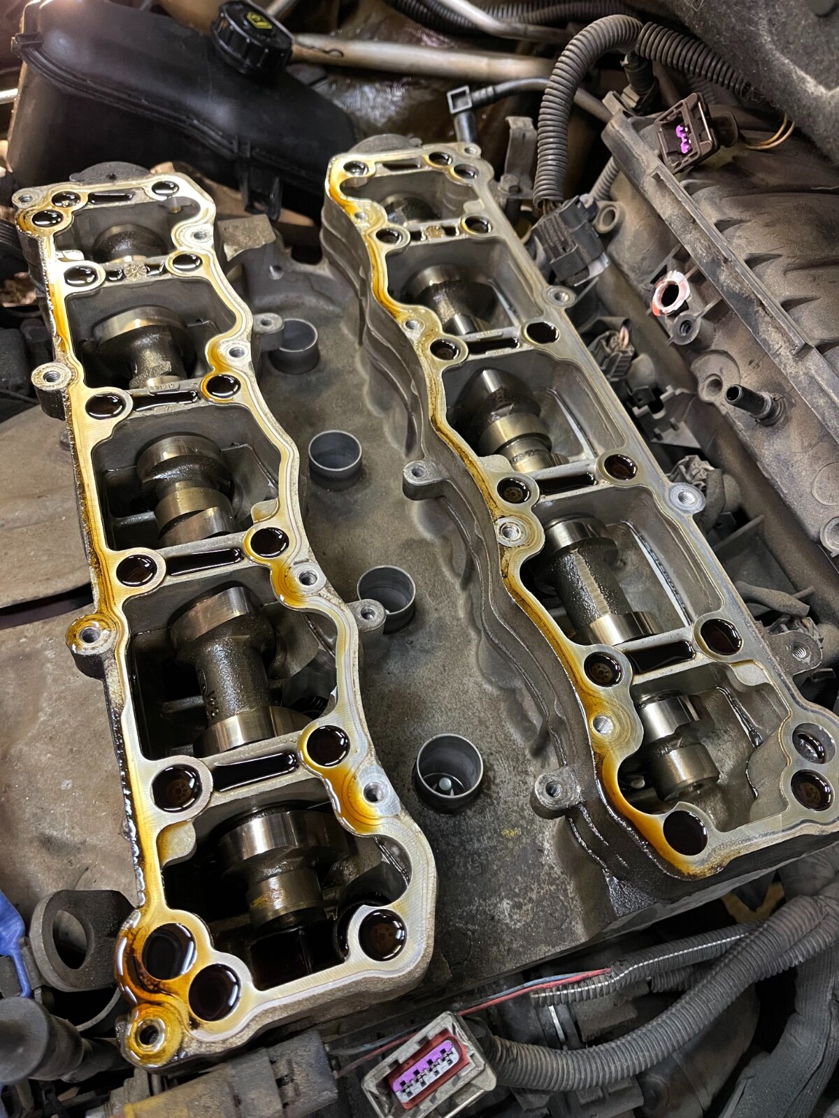

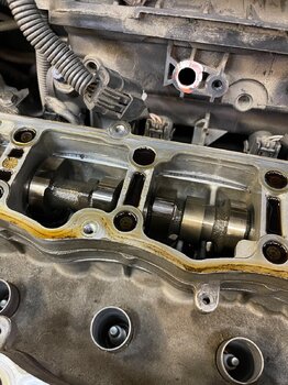

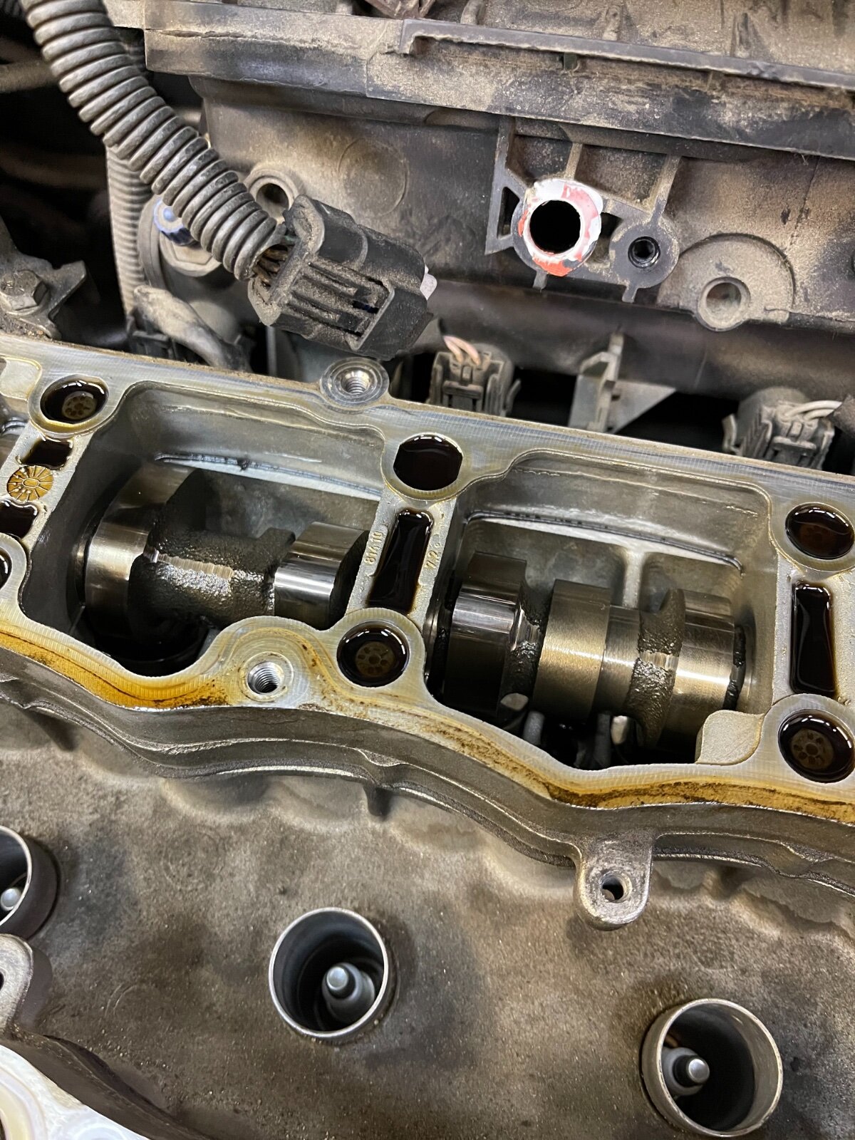

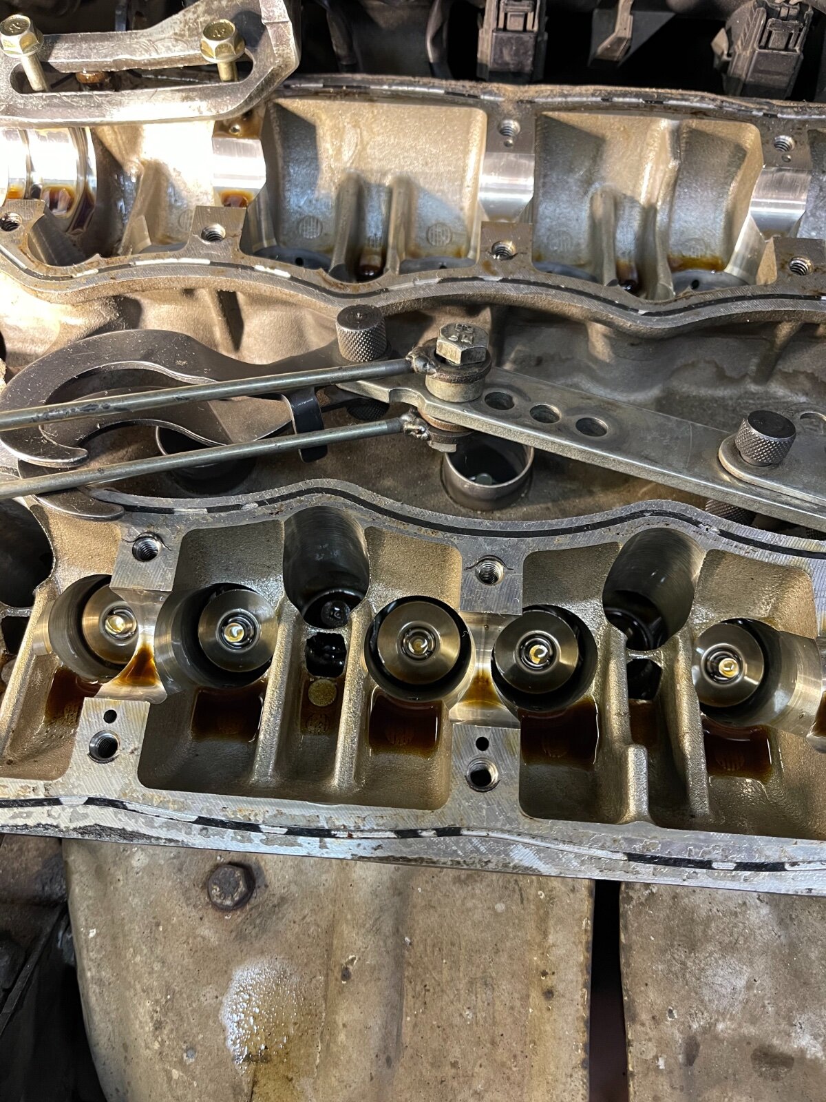

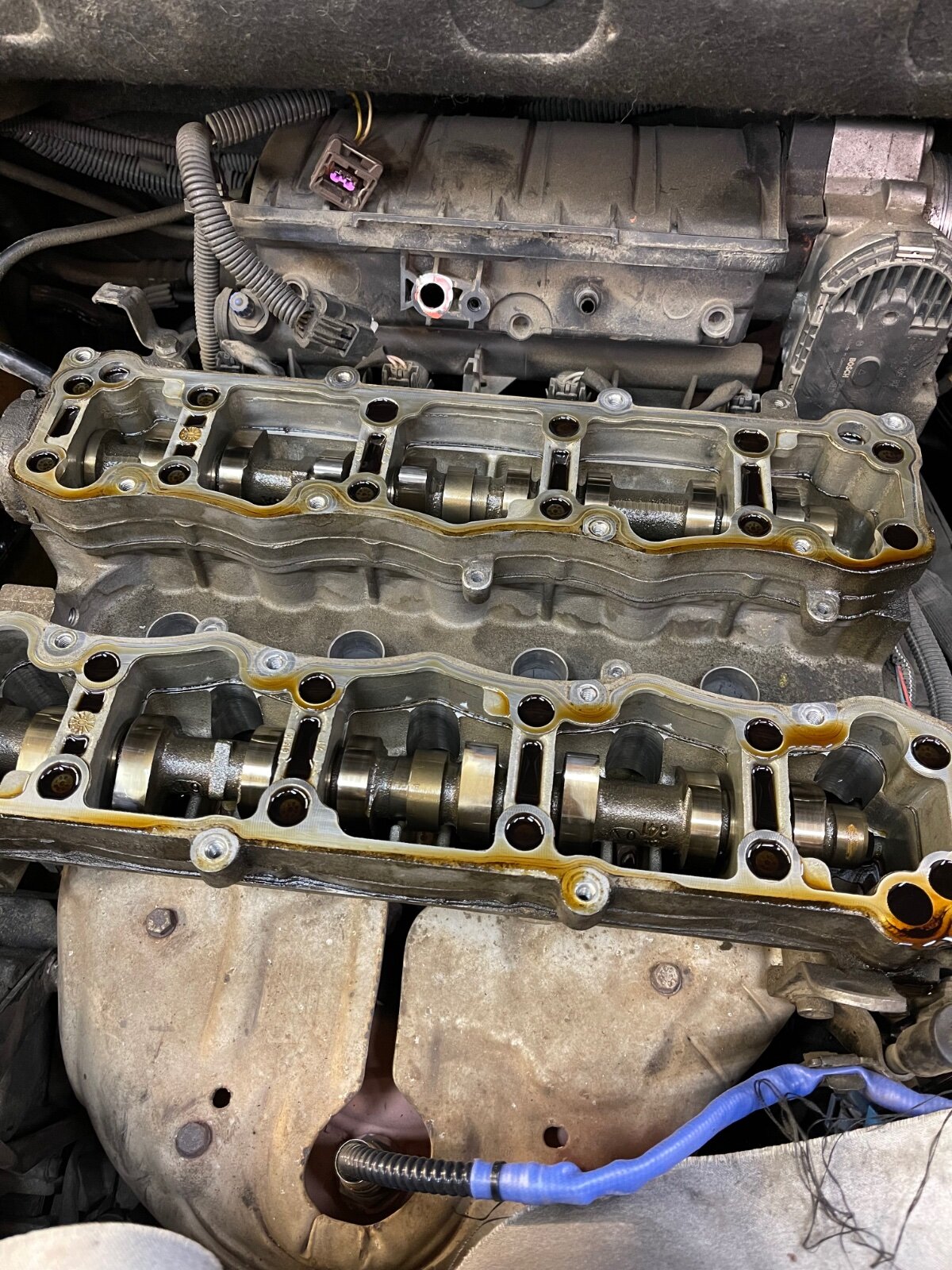

31 марта 20224 г Популярное сообщение Закреплён Пробег исключительно МСК. Я второй хозяин. Сновья Total 5w40, интервал замены неизвестен. Со 168000, как купил, Sintec 5w30 A3. Вскрыл для замены мск и гидрокомпенсаторов.
31 марта 20224 г Близко к идиалу. С верху. Рекомендую остаться на том же масле что и было с тем же интервалом. Изменено 31 марта 20224 г пользователем Elrus
1 апреля 20224 г 2 часа назад, Trucker-69 сказал: ОХУ.. ННО! Было бы если мск и гидрокомпенсаторы не менялись .
1 апреля 20224 г Wirtgen А они менялись? МСК родные, из 16 гидриков два заменил (форумчане отдали просто так) . ГБЦ не отнималась от блока. Это всё с 2006 года. Пробег 170. Эт Я про свою.)
1 апреля 20224 г 2 минуты назад, Trucker-69 сказал: Wirtgen А они менялись? МСК родные, из 16 гидриков два заменил (форумчане отдали просто так) . ГБЦ не отнималась от блока. Это всё с 2006 года. Пробег 170. Эт Я про свою.) В первом сообщении темы написано что менялись и для этого открыли крышки .
1 апреля 20224 г 7 минут назад, Trucker-69 сказал: Wirtgen причина замены не ясна. К чистоте это боком. Прекрасный ДВС. Не спорю , ДВС чистый для пробега .
2 апреля 20224 г Автор Гидрокомпенсаторы менял, так как боролся с троением на холодную и два или три цокотили на холодную. Гидрокомпенсаторы разбирал, а они все чистые внутри, как новые и все держат, хрен продавишь. Решил поменять все. Я сторонник того - поменял на новое и забыл. Правда дорогие, до подорожания урвать не успел. Сейчас нонче lna 1400 за штучку. Мск менял, так как по стержням клапанов слегка потеть начинало. Изменено 2 апреля 20224 г пользователем Lumina
