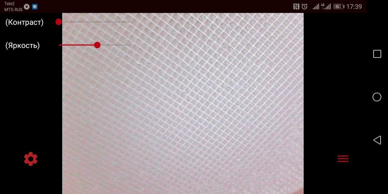

Вот кат с Vectra C Z18XER 2008 года, 280к пробега. Масла разные, и Dexos 2 и A3/B4. Недавно были ошибки по выхлопу, оказалась вторая лямбда, поменяли и дальше ездит.
Изменено пользователем fever.mode
23 минуты назад, fever.mode сказал:
Это с какой стороны фотка ?
