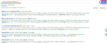

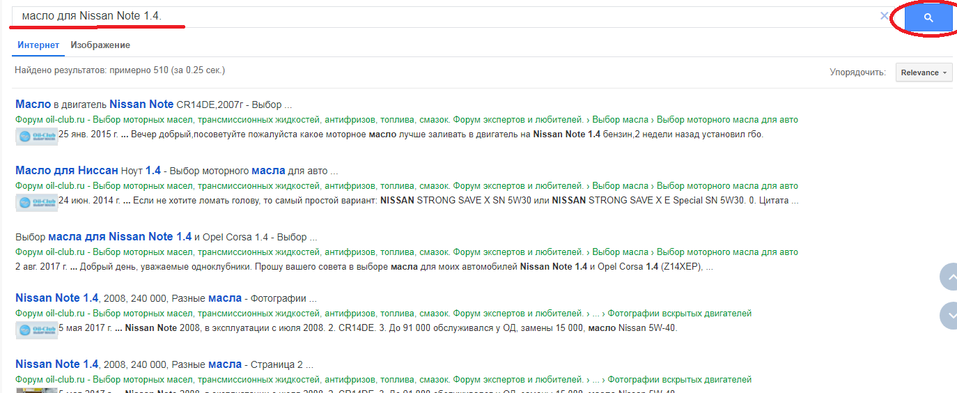

roman01 вбиваете в  строке Гугл (внизу страницы поисковая система , в том числе и по сайту) и вылазит очень очень много тем по вашему авто . Удачи !
