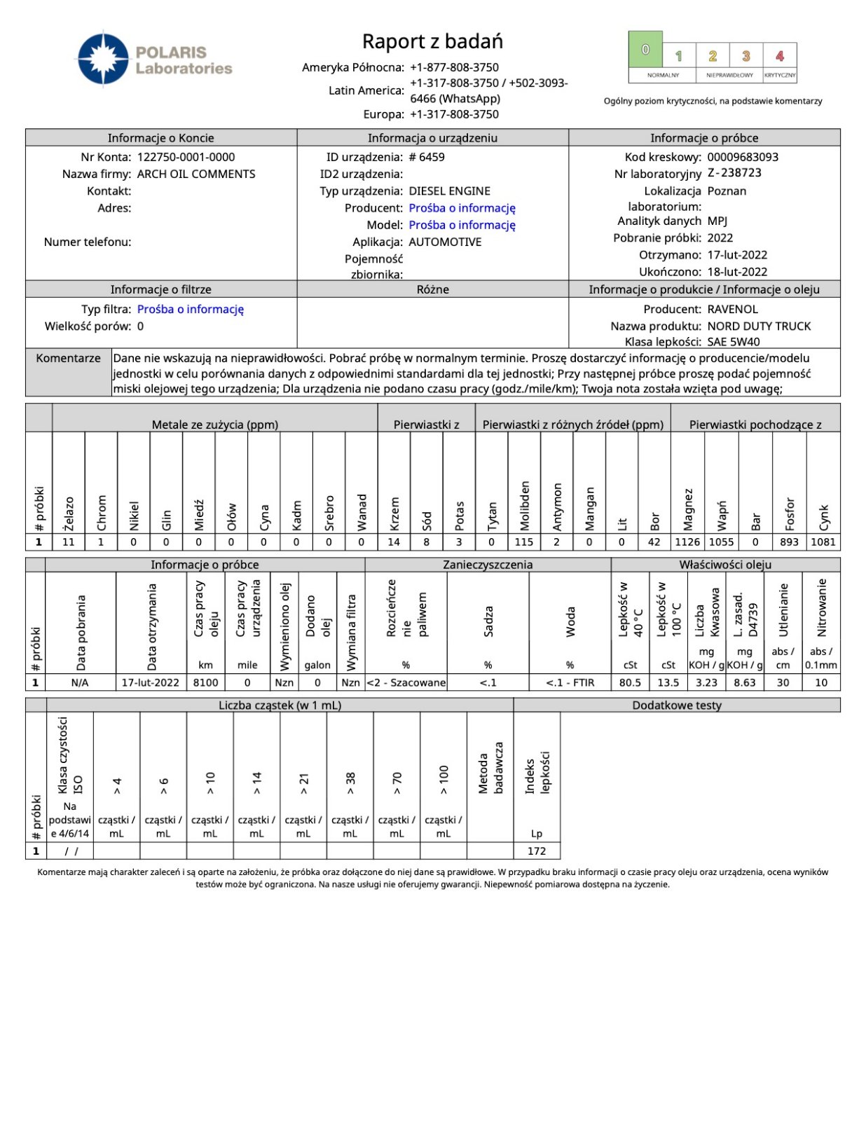

23 февраля 20224 г Закреплён масло: NoName 5W-40 + Archoil AR9200v2 автомобиль: Мерседес С-Класс W204 2009 г.в. двигатель: дизель ОМ646.841 мощностью 136 л.с. Пробег 295000 было добавлено 0,3 л масла км в масле: 8100 время в пути: 252 часа средняя скорость: 32 км/ч профиль вождения: 78% город, маршруты до 10-12 км, город в Польше с населением 250 тыс. жителей, мало пробок DPF и EGR работают. Как думаете, протянет до 15000 км? это будет около 500 моточасов. Городское использование, но масло всегда прогревается минимум до 80 градусов к моменту остановки машины.
23 февраля 20224 г Автор 11 минут назад, AndyML сказал: 350 часов выдержит, думаю. Разжижение топливом на минимуме. 350 это где-то 11000 км. Больше не тянуть?
23 февраля 20224 г Трудно сказать, что интересно Глин или Алю вообще на нуле, это либо супер, либо проба неправильно взята... Я бы больше 350 часов не катал.
25 февраля 20224 г rkr75 сажа смотрю не высокая, загущения нет, щелочное высокое - поэтому выдержит спокойно
