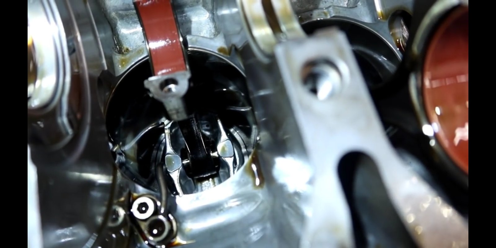

Аргентум много видел в сети разобранных моторов (причём, с разных авто), которые катали именно на 5w40 (причём самых дешманских, отечественных) в которых не было (в составе) ни ПАО, ни GTL, ни эстеров, ни АN, но в которых было много загустителя, парафинов и золы и все эти моторы внутри блестели, как яйца у кота, включая кольца и поршни, а не только голову (верх)
