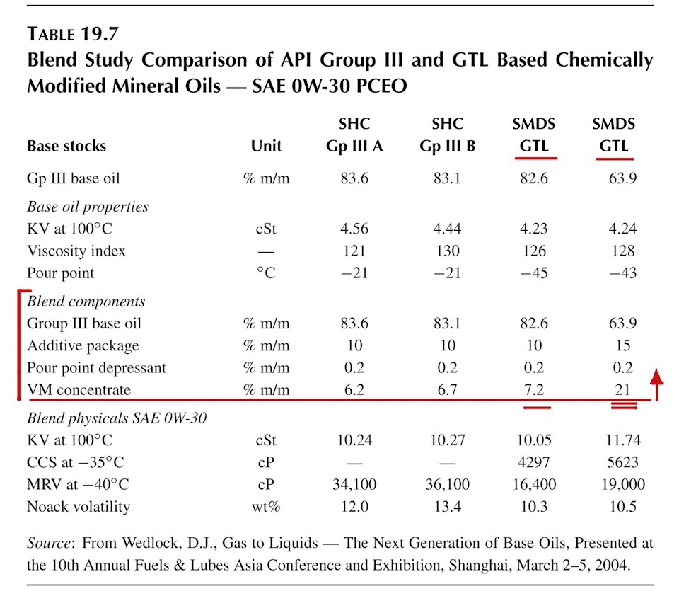

Спасибо месье @Аргентум, что Вы меня затянули в эту тему, как в свою берлогу, где вы занимаетесь расчленёнкой своих жертв. Могли бы создать и отдельную тему-чуланчик для своих издевательств.
Но раз уж так случилось, то давайте с Вами пройдусь по сути вопроса, может всё-таки хоть кто-нибудь из адекватных людей забредёт сюда, прочитает и найдёт выход из лабиринта.
Итак, ДА, я считаю (основываясь на общеизвестных фактах), что масло по технологии GTL содержит больше полимерки, т.к. получается настолько чистое, что максимально близко приблизилось к ПАО, но так и не приобрело его свойств, зато растеряло все прелести минеральных масел.
Из-за своей чистоты в него стали добавлять какие-то заоблачные цифры полимерного загустителя, чтобы хоть как-то вытянуть его на минимальную вязкость 0W20. Теперь этот полимерный загуститель остаётся в виде нагара на коробчатых кольцах гибридов и двигателей с системой старт-стоп.
Про эту проблему, конечно же, осведомлены производители, но GTL стал настолько дёшев в производстве, что производство масла с теми же параметрами, но практически без загустителя из смеси хорошей минералки 1-й и/или 2-й группы и ПАО стоит дороже, а потому производители решили пренебречь здоровьем двигателей гибридов (спросите про эту проблему у несчастных владельцев приусов) и здоровьем большинства двигателей с системой старт-стоп (там тоже коробчатые кольца и их владельцы стали попросту отключать систему старт-стоп).
Потому теперь есть две основных рецептуры - дешманская из GTL для большинства машин и линейка для систем старт-стоп (в т.ч. и гибридов, для которых подмешивают ПАО к GTL в пропорции не менее 30, а то и 40 процентов). К примеру, у Мобил такие масла маркируются как AFE или ESP. У других, например LM, просто нарисованы значки с старт-стопом и/или гибридом, но там ПАО намешано с минералкой 1-й и/или 2-й группы.
Теперь касательно Вашего вопроса по Pennzoil из GTL - по несчастливой случайности, владельцы моего гибрида в США заливали именно это масло (у меня сохранились их накладные) и вот так выглядит пространство под маслозаливной горловиной за 200 тысяч пробега на этом масле.
Также можете прочитать процедуру очистки двигателя от этой гадости в соответствующей теме, но только не комментируйте там ничего пожалуйста.

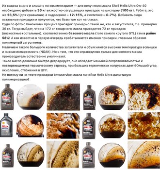

И последнее. Вот так выглядит маслозаливная горловина идентичного гибридного двигателя, на котором уже более 100 тыс. км. ездит по США мой хороший знакомый, который живёт там, но заливает в двигатель масло 5W-20 RedLine и так же меняет его раз в 10 тыс. миль (16 тыс. км).

43 минуты назад, dugin сказал:
можно эти факты (шокирующие) как-то раскрыть?
Никаких таких фактов не существует, но былоб интересно поржать над какой-нибудь очередной чушью )
Ну скажем так, почти приобрело, в чем-то даже обогнало. В чем-то не догнало.
Например - в высокотемпературных, в общем, где-то обошло ) ПАО сравнимой вязкости.
В низкотемпературных почти, но похуже ) чем ПАО.
Остальное уже дело вкуса.
Так что с натяжкой принимается, но это настолько немножко туды-сюды, что я не понял к чему этот текст. Принимается как уровень погрешности.
полимерный загуститель добавляют в масло только с 1 целью )) повысить вязкость.
Можно раскрыть странную (безумную) идею про "чистоту" ? ))) Чистоту "мыслей" или о какой чистоте речь? )
FT по чистоте так-то уступает, ессно, ПАО, но не сильно )) на пол шишечки.
