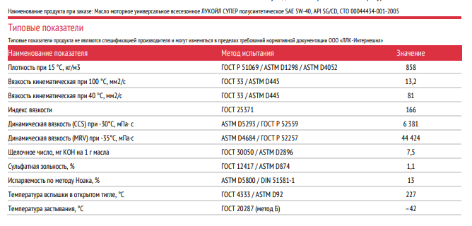

Ну для сравнения можно использовать. Например если сравнить синтетику и полусинтетику с примерно одинаковым CCS, то можно увидеть что у полусини MRV значительно выше чем у синтетики.
Можно примеры синтетики и полусинтетики с примерно одинаковым CCS?
Так покапайся в бланках на продукты маслоделов, дела то всего потратить время :crazy:
1749816060_FireShotCapture211--catalog.lukoil-masla_ru.thumb.png.6b2fd1cdc91841e91e88848351b65690.png
431312016_FireShotCapture212--catalog.lukoil-masla_ru.thumb.png.18923c42abdf0a233e28340f22f7471f.png

Осталось только максимальные показатели написать для MRV для понимания тем, кто не в теме :D
