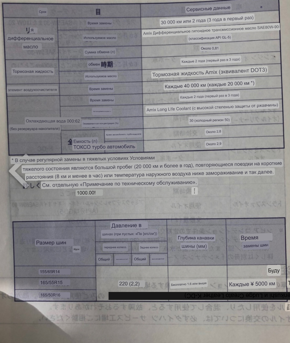

Доброго дня, хочу поменять масло в вариаторе на японском кейкаре Daihatsu Move, нашел мануал, по этому мануалу как я понял в вариатор идет масло 80W-90 API GL-5. Посоветуйте пожалуйста что туда заливать? Начал искать масла с подобными параметрами на Емексе а таких нет в поиске.
По сути любое масло для вариаторов подойдет.
2 часа назад, Юрий Сибирцев сказал:
вот вы совсем неправильно поняли. Это идёт в редуктор у полноприводных версий. В вариатор жижу для CVT. Я в Тойоту Пассо (тот же Дайхатсу Бун) взял NGN CVT FLUID 1304.
