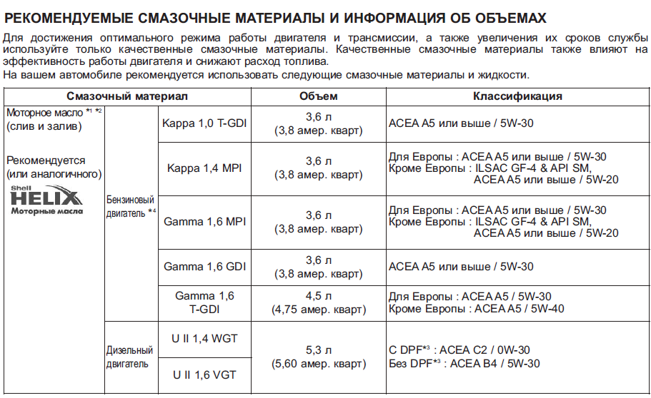

Вот что рекомендовано лить по моему мануалу:
По приведенному тобой рисунку вязкость при 100 у 5W20 и 0W20 не отличается.
И почему эта вязкость должна быть не ниже 10?

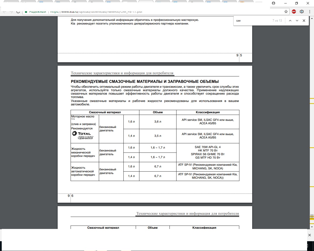

а у меня немного по другому.
А исходя из описания выше в Европе (а у нас Европа номинально) рекомендуется 5w30.
У меня третий вариант :)
Спорное утверждение.
