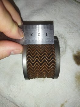

укладка ФЭ зигзагообразная, на корпусе имеется маркировка с датой изготоаления
производителем заявлена высота корпуса 70 мм., а по факту она 65, корпуса 965го и 892го идентичны

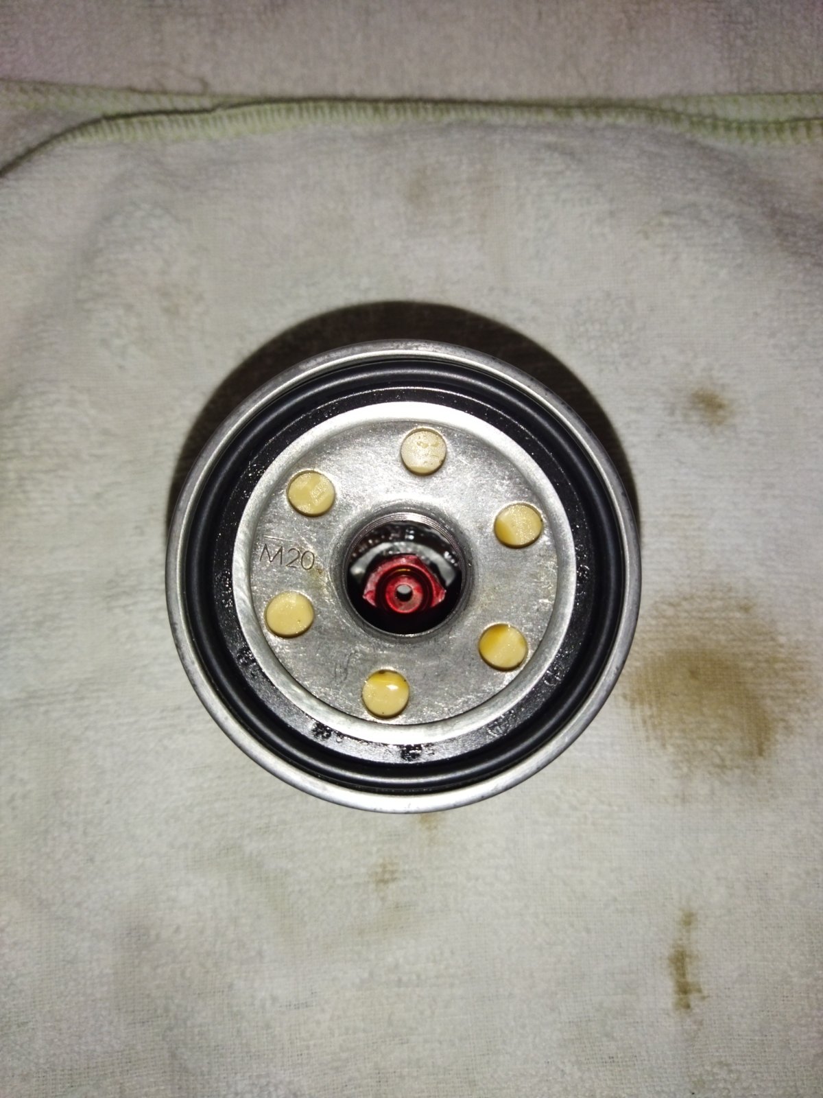

фильтр отработал 8036 км и 180 м.ч. из которых 7520/168 на синтек 0W-30 A5  и  516/12 на М-8В(3,2л.)+М-10Г2к(1л.)
длина ФМ - 120 см без учета соединительного шва
высота - 6 см.
площадь - 720 см²

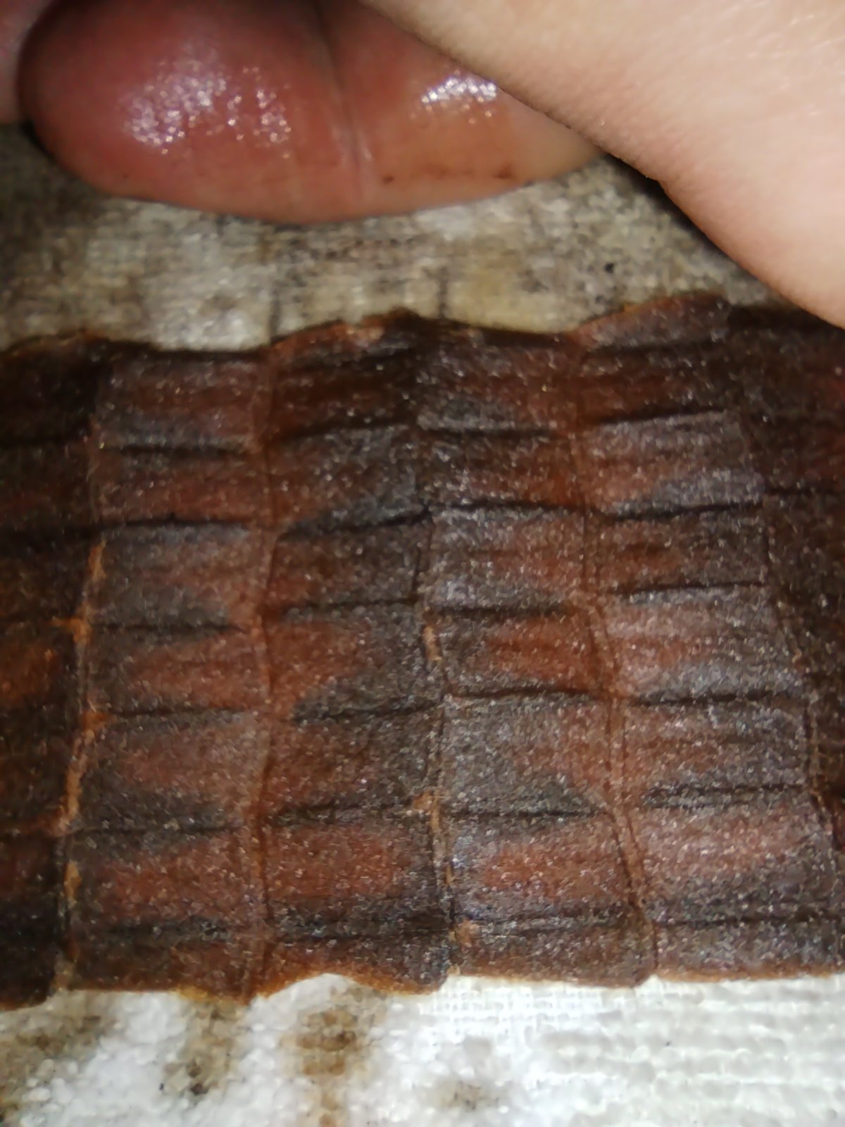

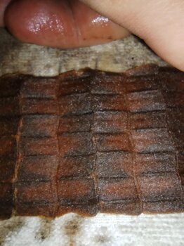

катушка в целом и перфорированная втулка в частности очень крепкие, не деформируются.
на внешней поверхности ФМ чувствуются песчинки, на внутренней всё чисто.

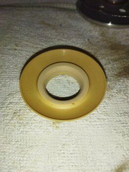

высота подъёма перепускного клапана 5 - 6 мм., усилие нормальное, азиатское.

внешняя поверхность
внутренняя поверхность
