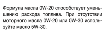

так производитель заявляет 0w20 0w30 и 5w30
я думаю, что зависит от климата, т.к. выпускали сей прекрасный автомобиль в разные пояса...
Приложил ниже фото ...
Изменено пользователем sheban10
