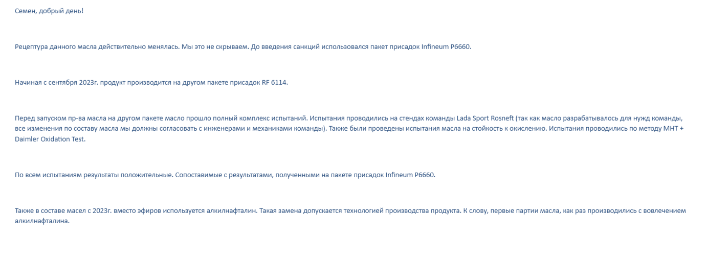

16 октября 20242 г Всех приветствую! Ответ представителя Rosneft Lubricants по обновлённой рецептуре масла
16 октября 20242 г Автор что то в шапке я не вижу масла на пакете Infineum P6660. Может еще что то промежуточное было...
16 октября 20242 г Update по переписке с представителем, предоставил анализ на новом пакете Racing_RF_свежий.pdf
