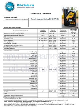

Rosneft Magnum Racing 5W-40 API SN свежее за анализ спасибо камрадам fareastwood, rembambr, veev2, fire679, SEAL, Xitrojop.
Масло закупал в емексе у поставщика KWFE по цене 631р.

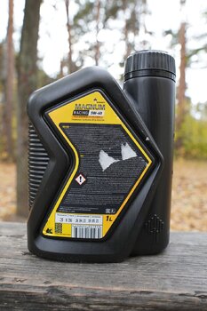

Rosneft Magnum Racing 5W-40 API SN (VOA BASE) копия.jpgRosneft Magnum Racing 5W-40 API SN копия.jpgRosneft Magnum Racing 5W-40 photo1.JPGRosneft Magnum Racing 5W-40 photo2.JPG

Масло заявлено как: API SN, ACEA A3/B4.
1) Температура застывания у Роснефти -55С - экстремально низкая. Такие пурпоинты гидрокрекингу не доступны. По крайней мере в вязкости 5W-40. Этот параметр намекает на то, что здесь действительно содержится ПАО синтетика и в достаточно большом количестве. Данное масло можно использовать в любом регионе России, не боясь, что оно застынет у вас в картере. Запас большой. Если у гидрокрекинга в этой вязкости температура застывания обычно -42С -45С, то тут -55С. Здесь явно синтетические базовые масла.
2) Щелочное число равно 11,32. У Роснефти отличные моющие нейтрализующие свойства. Такие масла обычно хорошо справляются с последствиями некачественного топлива. Когда вы заправляетесь непонятным бензином на неизвестной заправке. Они долго ходят по пробегу и выдерживают длинные интервалы смены. Единственное непонятно, зачем спортивному маслу такое высокое щелочное число. В автоспорте масла меняют часто. Щелочное за эти короткие смены не успевает срабатываться. Видимо Роснефть Racing рассчитана не только на автоспорт, но и на гражданское применение в обычном городском режиме. Когда владелец заливает его в свою турбовую субару и ездит на ней на работу. Ну или как машина выходного дня, прокатиться по городу.
3) Вязкость при 100С = 15,36. Это действительно по-спортивному густая “сороковка”. Крепкое масло, которое защищает от износа своей высокой вязкостью. У него есть запас от просадки при очень высоких температурах. Турбо движки обычно сильно поливают топливом, оно полностью не сгорает в цилиндрах и попадает в картер. Особенно прошитые чип тюнингом. В итоге масло сильно разбавляется бензином и снижается его вязкость. Так вот Роснефть имеет запас от такого разжижения. По вязкостным характеристикам видно, что оно со спортивным уклоном.
4) NOACK испаряемость масс при высоких температурах = 7,3%. В рамках данного теста, масло выдерживают 1 час при температуре 250С градусов Цельсия. А затем подсчитывают процент испарения легких фракций. Роснефть показала неплохой результат. Видно, что угорать ведрами оно не будет. Если конечно с двигателем все нормально. В добавок этот параметр говорит о том, что масло на ПАО синтетике. Так как у гидрокрекинга НОАКи обычно выше.
5) Температура вспышки 237С. Тоже хорошая. Это конечно не 250С, как мы иногда видим в синтетических маслах, но тоже неплохо. Масло термостабильно при высоких температурах. Оно должно меньше окислятся в зоне поршневых колец и подшипников турбин.
6) Содержание серы = 0,367%. Если сравнивать с обычными гражданскими маслами, то серы много. Но это спортивное масло с очень жирным пакетом присадок. Для такого пакета серы даже мало.
7) Зольность сульфатная = 1.28%. Нормальная. Стандарт ACEA A3/B4, который заявлен в этом масле, нормирует золу до 1,6%. Роснефть ему полностью удовлетворяет.
8) Пакет присадок у Роснефти действительно разработан специально для автоспорта. Здесь содержится очень много противоизносных присадок на основе фосфора и цинка. Если у обычных гражданских масел уровень фосфора цинка 900-1100ppm, то здесь противоизноски в два раза больше! 1800-2000ppm. Такое высокое содержание противоизносных присадок пригождается в автоспорте. Например, в драг-рейсинге, кольцевых гонках, дрифте, офф роуде и так далее. Это сберегает двигатель от износа при нештатных тяжелых нагрузках. В добавок здесь содержится органический молибден, который снижает коэффициент трения и повышает КПД двигателя. Бор как дисперсант вбирающий в себя продукты сгорания топлива и окисления масла. Большое количество кальция. В общем пакет очень жирный и содержит двойную дозу присадок. Видно, что производитель разработал это масло специально для автоспорта.
ИК спектр Фурье говорит о том, что масло на основе ПАО+Эстеры. (судя по высоте пика полностью ПАО)

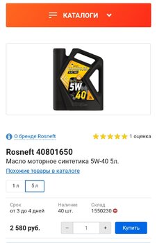

Вывод: Роснефть не обманули. Это действительно масло для автоспорта и гражданского применения. Притом отечественного производства. Таких на рынке вообще единицы. Они не стали раздувать обычный гражданский кряк громкими маркетинговыми заявлениями. Просто взяли и сделали честное синтетическое масло. Оно обладает отличными низкотемпературными характеристиками. Есть запас для использования его в Сибири. Главное не забывать, что это все-таки это 5W-40, а не “нулевка”. У масла хорошая термостабильность при высоких температурах. Оно не должно сильно угорать. Высокая вязкость для защиты от износа. Органический молибден снижающий коэффициент трения. Неплохо выдерживает длинные интервалы смены. В добавок мало золы и серы для такого жирного пакета присадок. Магнум Рейсинг состоит из ПАО синтетики и Эстеров. Это очень дорогие ингредиенты которые сильно увеличивают ценник конечного продукта. Однако несмотря на это, Роснефть одно из самых дешевых масел в своем классе. Цена 2500 рублей за 5 литров. Я даже не помню подобных масел за такую цену.
40801632 - Rosneft Magnum Racing 5W-40 1л
40801650 - Rosneft Magnum Racing 5W-40 5л

Если Richful 6114 то по кальцию магнию что то не очень сходится. Да и цинк фосфор не тот.
Что то меня берут сомнения... :)

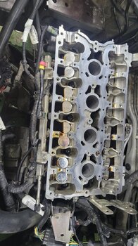

Всем привет.
Пользуюсь данным маслом с покупки авто , веста 22 год, пробег 99000, 70% город , 30% трасса. Интервал замены 10т/км. На днях вскрывал двс, переклеивал пастель, все чисто, нагара нет, лака нет.

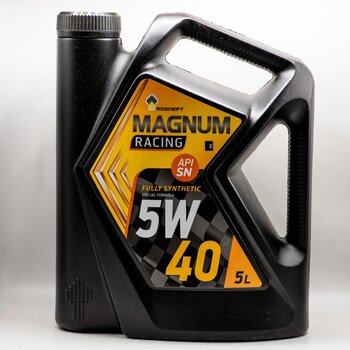

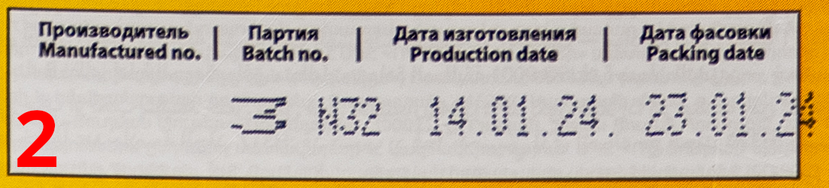

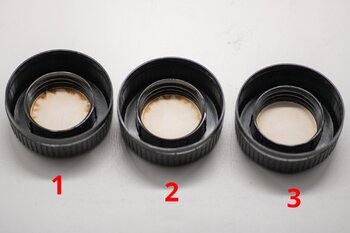

В общем, по сабжу. Решил я для частоты эксперимента купить аж три 5-тилитровки:
1) Покупал в Москве 28.11.2024 в Сабурово в магазине avtoall по цене 6089.50 руб.
  Дата изготовления: 14.01.2024
1_1.thumb.jpg.e0e851c6c032c4c36405a5edb298ddcd.jpg1_2.thumb.jpg.0adb9ff84b88d83038f093bb851d67e5.jpg
2) Заказал на vseinstrumenti.ru 28.11.2024 по цене 4084 руб.
2_1.thumb.jpg.5d987b2611a1c274ad73d6ed14339291.jpg2_2.thumb.jpg.7ed70e0a383b5203b25b8e6d700c9052.jpg
3) Заказал на Ozon у продавца ООО "Техноресурс-Р" по цене 4362 руб.
  Дата изготовления: 24.07.2024
3_1.thumb.jpg.76148aa744177c05b0f99f602581178e.jpg3_2.thumb.jpg.93f32b17b7b05e70434d0dca526d02df.jpg
 В общем вся тара +/-одного качества, подозрительного я не обнаружил.

СубаруНеЕдет цель эксперимента была не в том, чтобы купить масло по разным ценам, а атом, чтобы закупить в разных местах и определить какая дата выпуска будет в разных поставщиков. И учитывая, что в наше "стабильное" время все очень быстро меняется, определить не было ли изменений в таре, как в составе или что ещё подозрительное. А масло у меня не залежится, я его давно использую .
А образец на экспертизу обязательно отправлю! Анализ будет.
