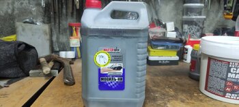

Мовиль - НН цинк https://masterwax.ru/index.php?route=product/product&path=18_67&product_id=62
в его составе уже присутствует, если не ошибаюсь, индустриальное масло - хорошо проникать должно в завальцовки. А по по прошествии нескольких часов поверх нанес ваш мовиль от тектрона.

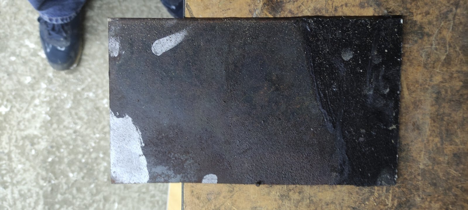

Собирался прошлым летом обработать (не нашлось погоды/времени - планировал обработать на улице) свой авто вышеуказанным антикором (скрытые полости) - нанес на металлическую пластину - масло поползло по пластине - должна быть хорошая проникающая способность. Пластина валяется в гараже, сфотографирую, опубликую в теме, плюс этикетку от антикора - там указан состав (у меня еще в старой канистре).

Ранее приобретенные продукты для антикора авто, применить которые летом не удалось по причине отсутствия времени.
мастика для днища авто:
антикор для скрытых полостей и состав:

Общий вид пластины, обработанный вышеуказанными составами 3 - 4 месяца назад (видно, что масляная составляющая состава с уголка (серебряный цвет) расползлась по все пластине (пластина "влажная", до обработки была сухая, ржавая) - проникнуть по идее должна везде):
вид вблизи участков обработанной пластины составами ( участок обработанный составом для днища авто (черный цвет) сохранил эластичность при минус 5 градусах цельсия в гараже - при нажимании ногтем остается след, вдавливалось относительно легко:
