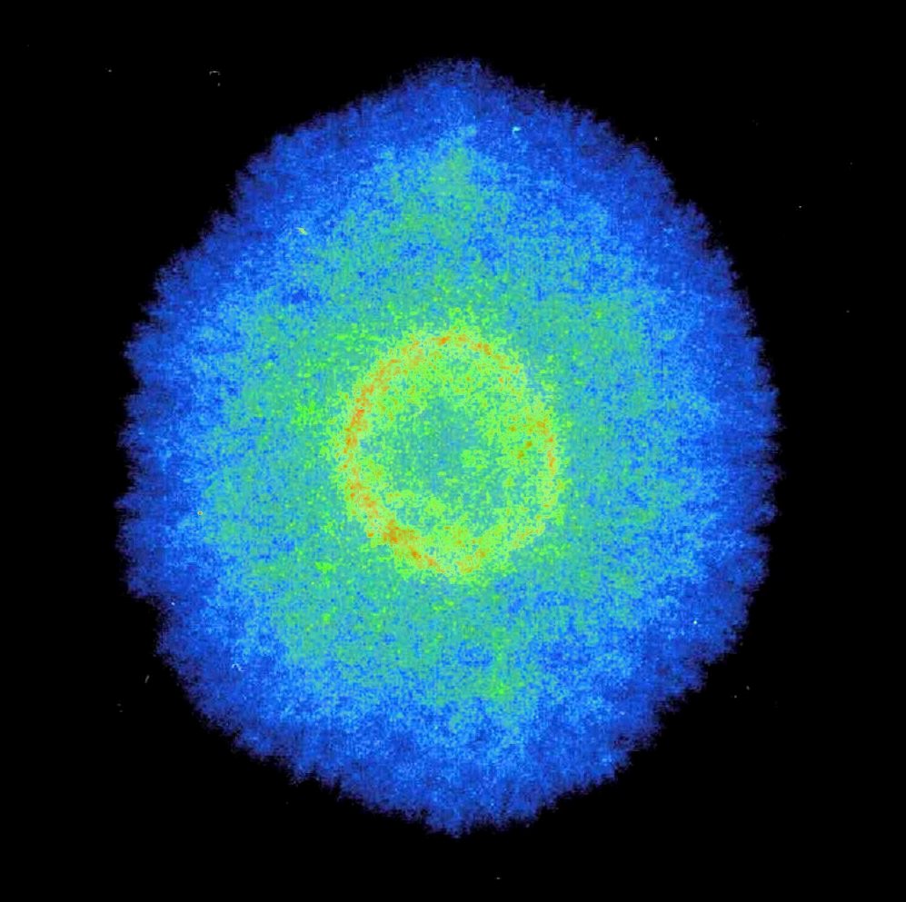

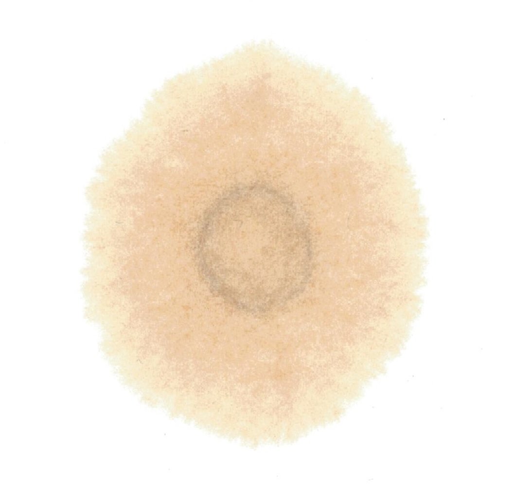

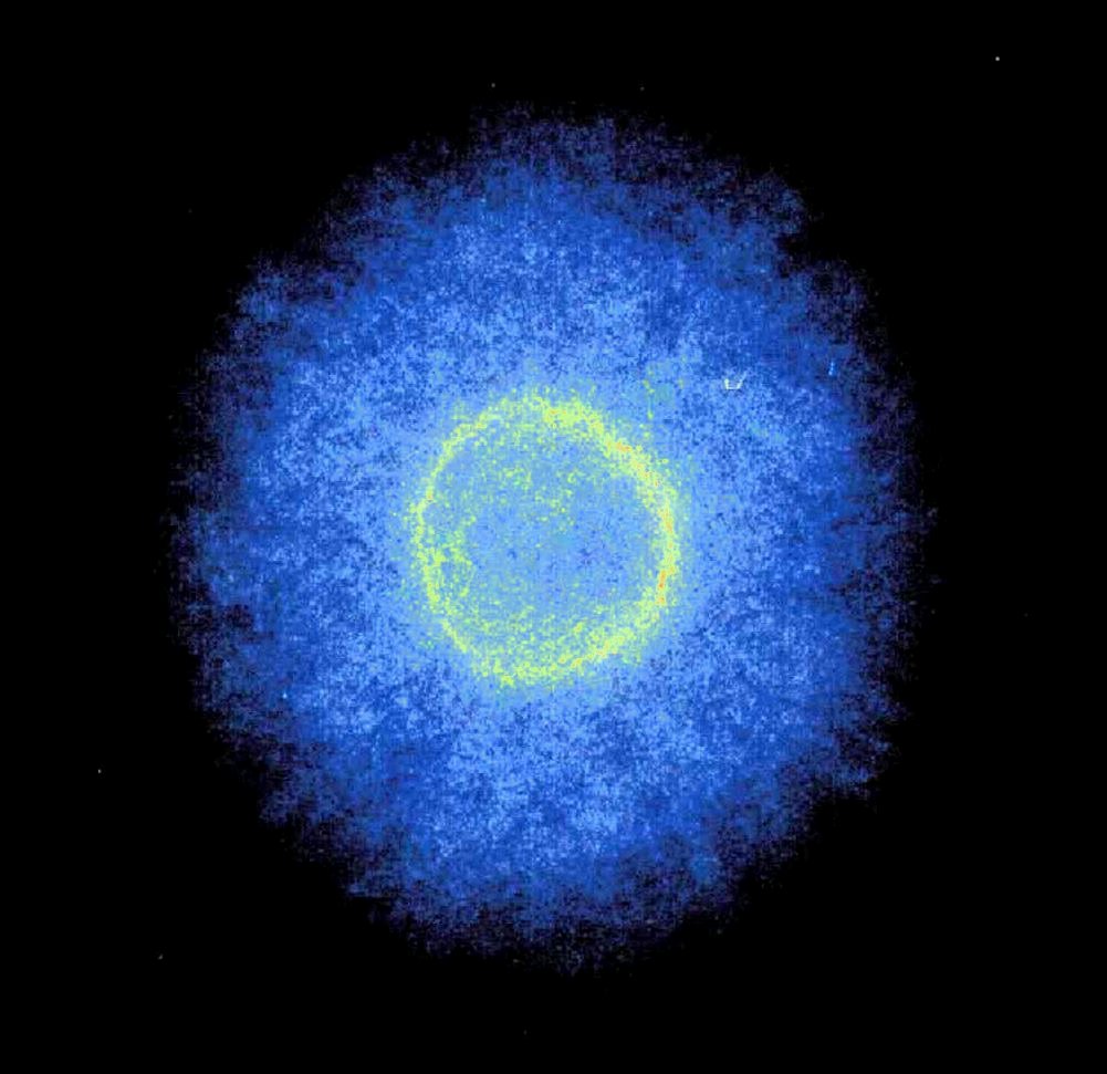

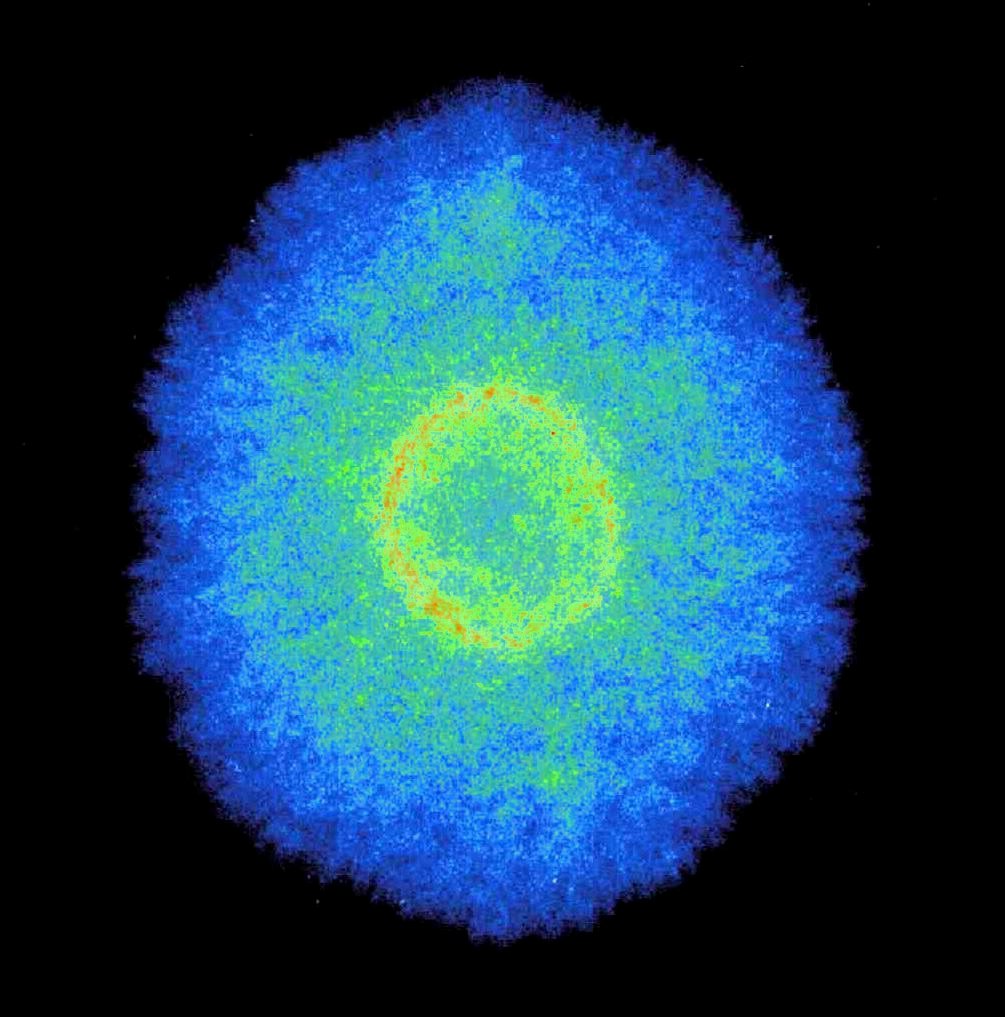

S-Oil 7 Red #9 SP 0W-16 на Hyundai Creta 1.6 2WD АКПП
Hyundai Creta G4FG  1.6 л 123 л\с АКПП, передний привод, ноябрь 2017г.в.
Пробег на момент заливки масла 113185км.
Пробег на масле 600км., около 18м.ч.,средняя 32км.ч., средний 7,8л., топливо около 45л.
Сушка 18ч.
1755010741_.thumb.jpg.1b974c7e4881ab87fd4f498f25fe7882.jpg1662250303_.thumb.jpg.943f9b13172e256372fe7840ef95dff1.jpg464264523_.thumb.jpg.888fe01450733b6c2fd4e89396e990e1.jpg

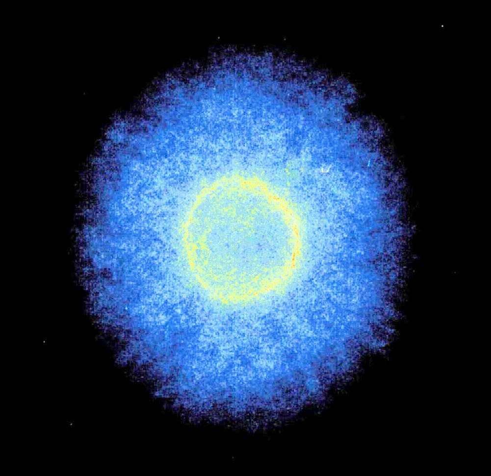

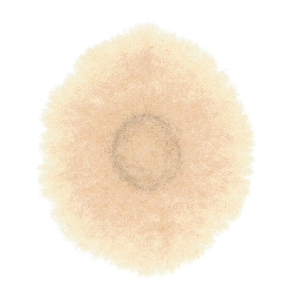

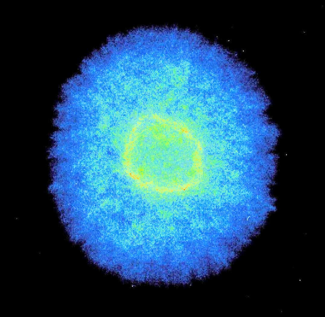

Пробег на масле 1200км., около 40м.ч.,средняя 31км.ч., средний 7,9л., топливо около 95л.
Сушка 22ч.
294012701_22.thumb.jpg.730fa7df6dc4d1cc3fca1072c40bff1c.jpg116496926_.thumb.jpg.e6daeac07c3f28754b101f137d7ac719.jpg1875842223_.thumb.jpg.8eea5d2a8e04f1ec4ab8a65dbb9b70d6.jpg
таки новое масло ..чистенькое..ядро просматривается ..:pleasantry:

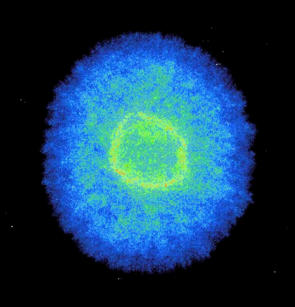

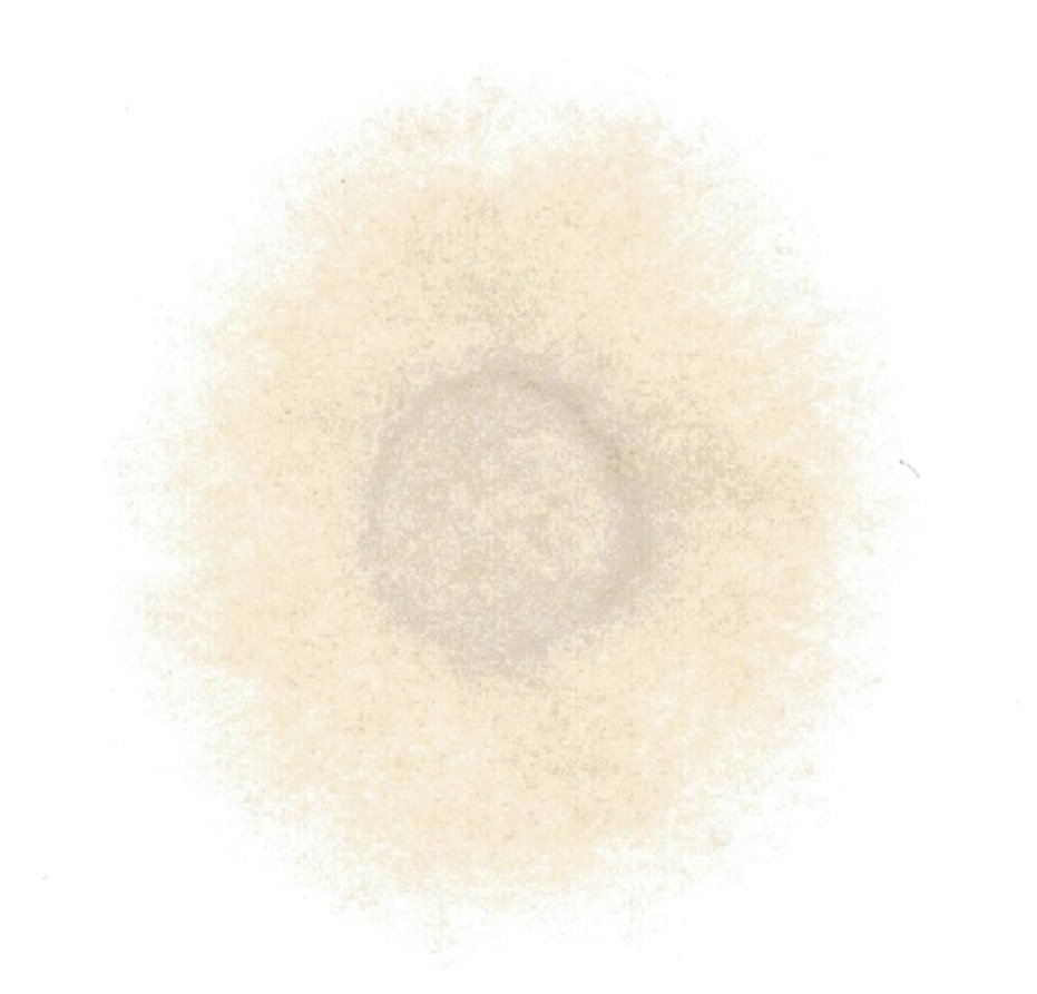

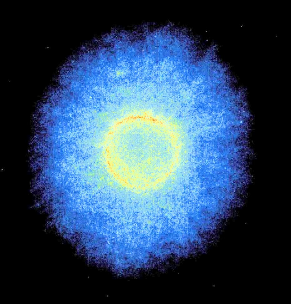

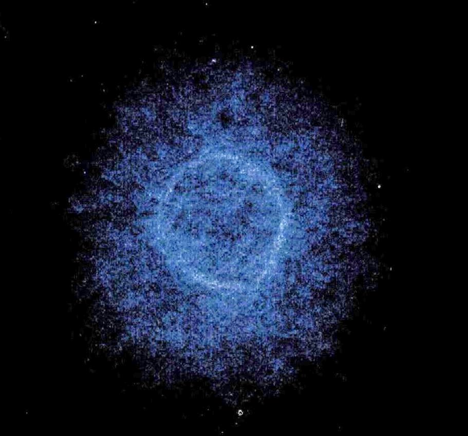

Пробег на масле 2050км., около 65м.ч.,средняя 31км.ч., средний 8л., топливо около 160л.
Сушка 21ч.
978495720_21..thumb.jpg.46fef341c086ed7f49f1eb27241f22b8.jpg810203290_21..thumb.jpg.e0d6cbbeac92862847e5cc933cb8cf49.jpg1769041260_21..thumb.jpg.db4b26fcbc33d1c3a10e508d17d7192f.jpg
Масло на пробеге 2050км, на горячую (около +80+82гр).

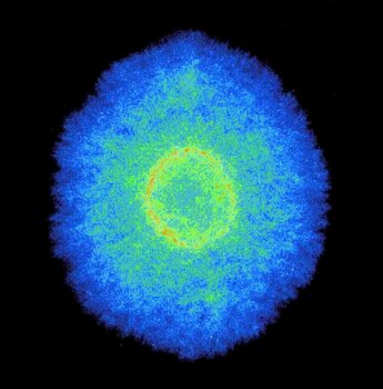

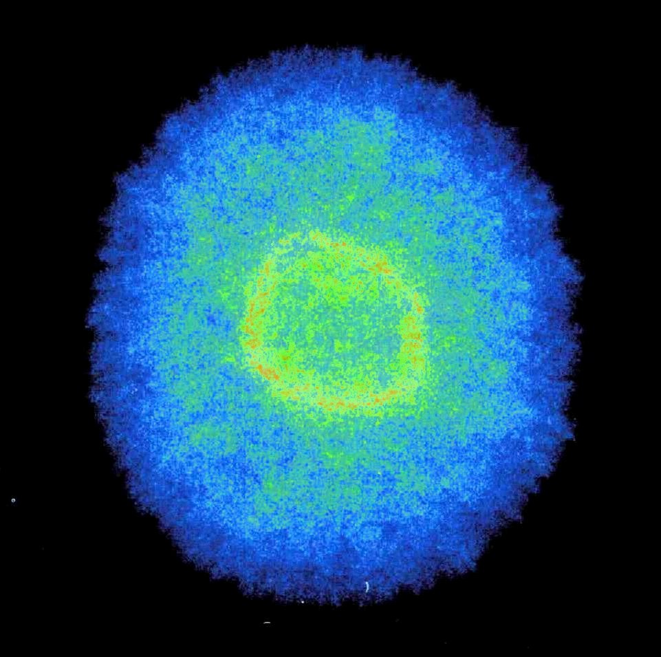

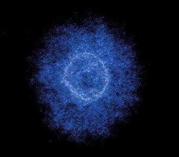

Пробег на масле 2665км., около 86м.ч.,средняя 30км.ч., средний 8л., топливо около 215л.
Сушка 18ч.
1536415199_18...thumb.jpg.0c2a725ca0a5930c1d3246529b6c0096.jpg833841629_18...thumb.jpg.36c2d0210859d2235fc369ac72fb0236.jpg1149751139_18...thumb.jpg.cb2a7eb3355f81eb253121e5924db36f.jpg

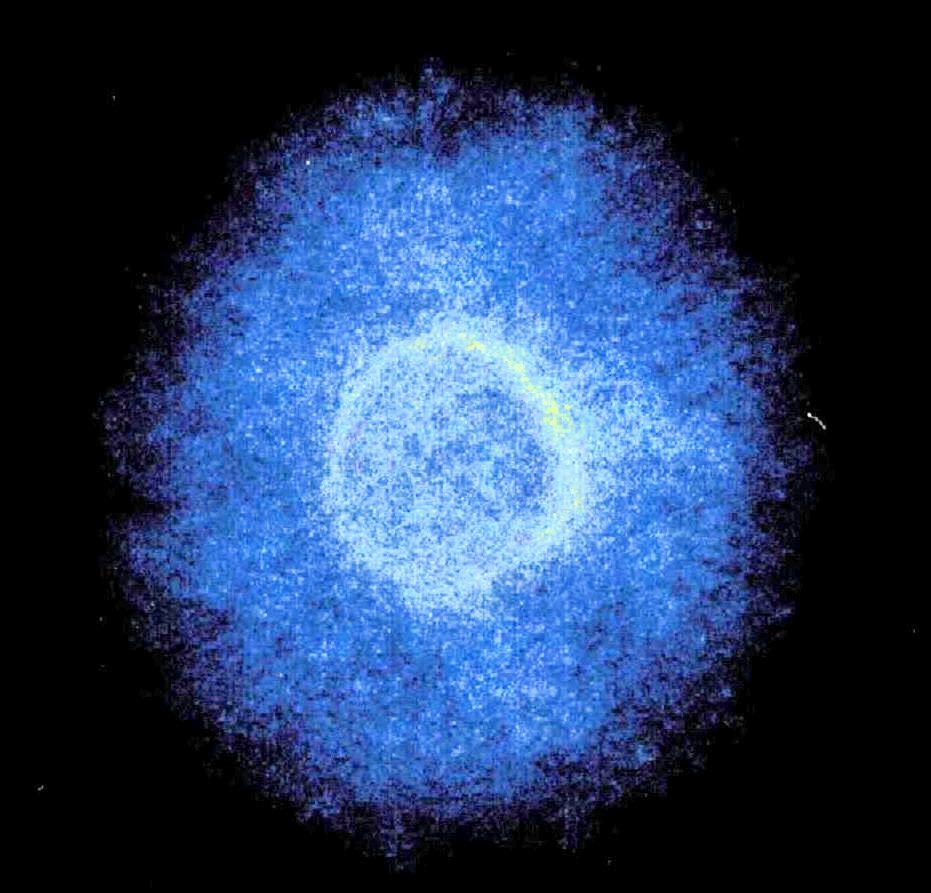

Пробег на масле 3300км., около 106м.ч.,средняя 31км.ч., средний 8,1л., топливо (по БК около 270л., по чекам 280л.)
Сушка 24ч.
284121717_24.thumb.jpg.1b3f524fdbdcd466155755a6cb51563e.jpg121595904_24.thumb.jpg.c02e8355dc65ef848aefc21733d3200c.jpg290048819_24.thumb.jpg.e25e946982772629473bce50197c5cf5.jpg

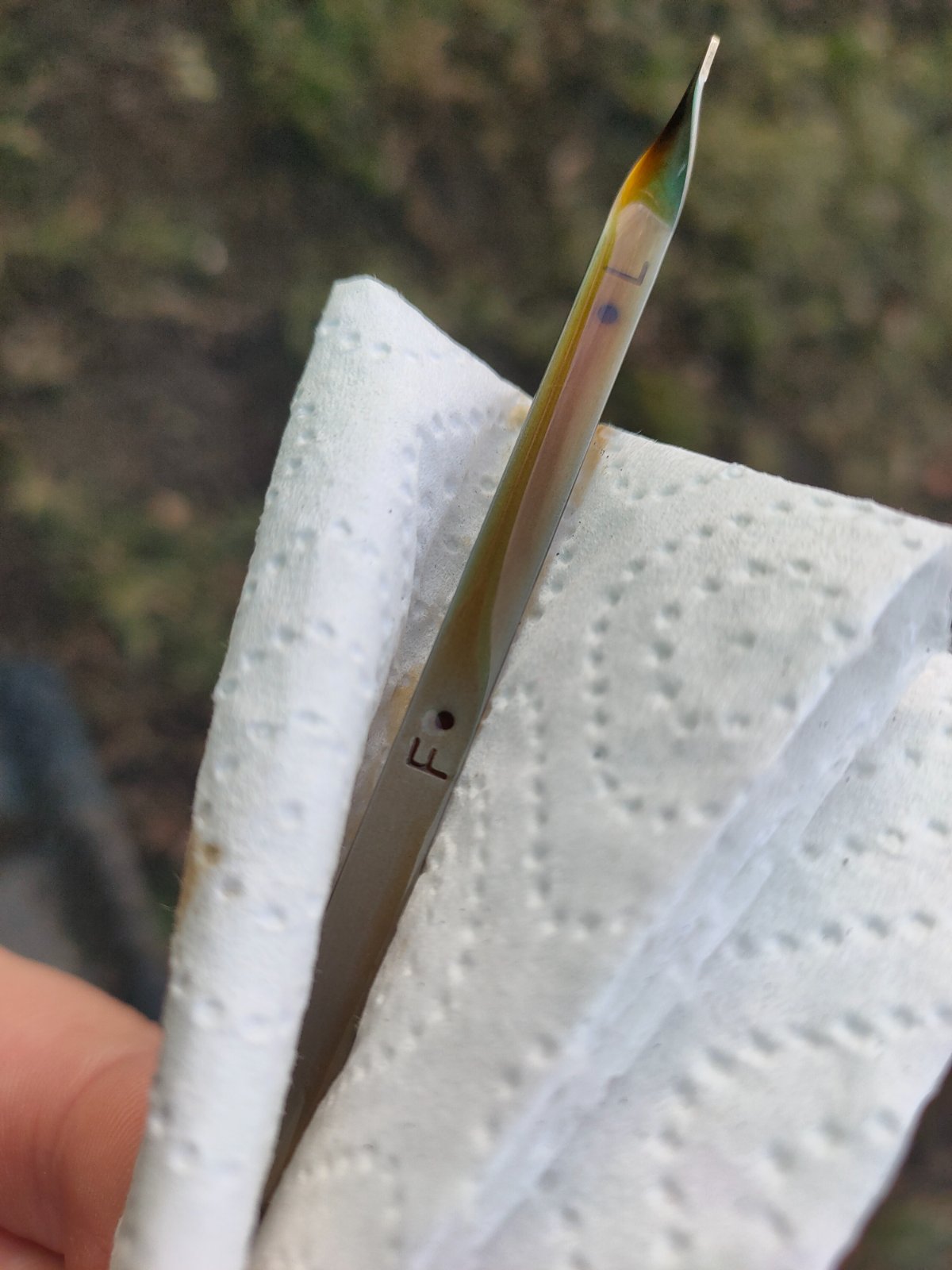

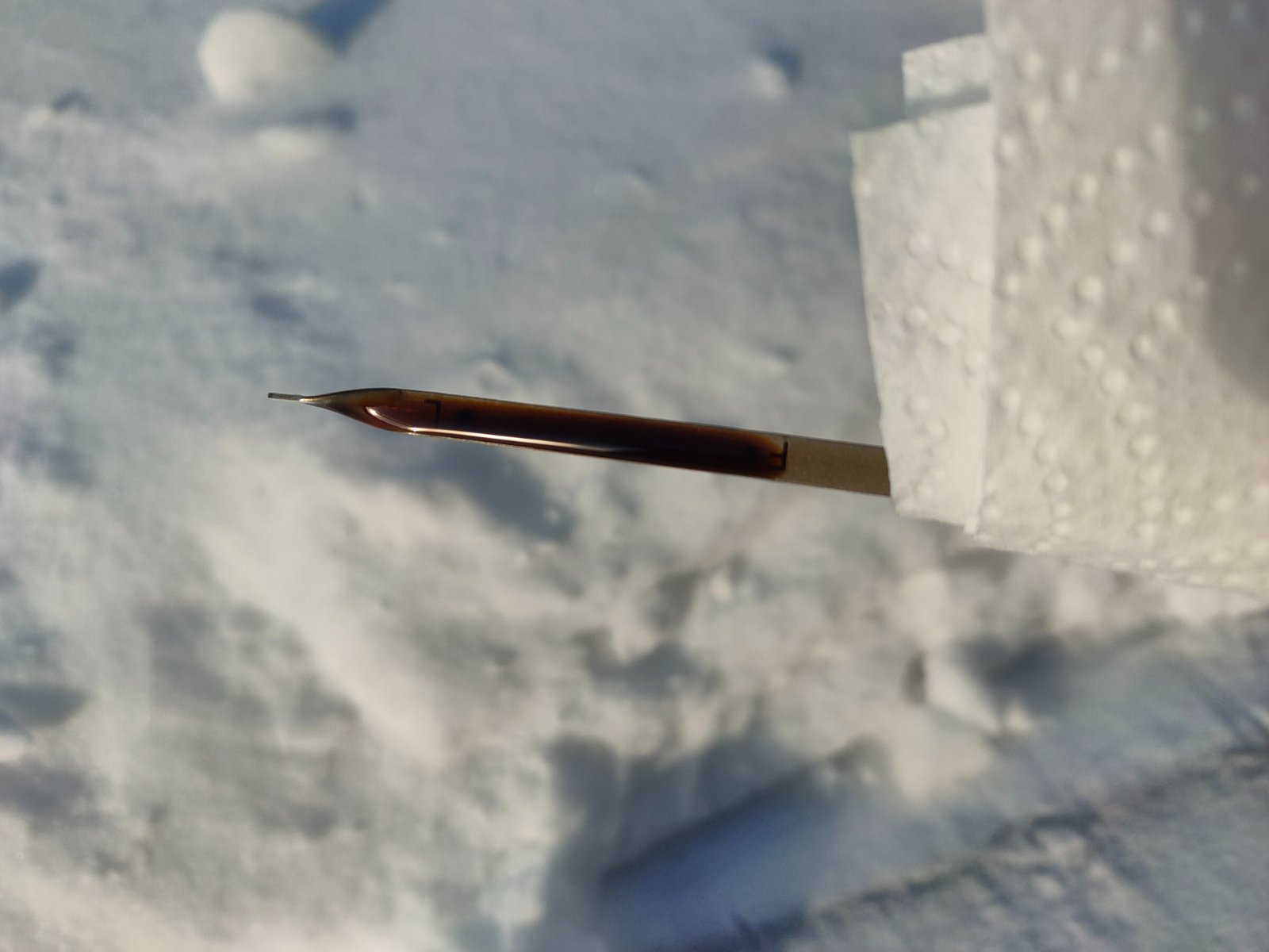

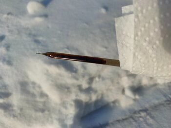

Пробег 3300км., масло на горячую.
9 часов назад, Евген 48 сказал:
С таким щупом наверное не проблема сделать каплю?!
У меня на весте не удобно, приходится не много по мучиться.
39 минут назад, Фикус сказал:
Да, очень легко.
Уж поверь, я знаю что такое делать каплю на Весте, это полный трЕш, у кума Веста 1,6.

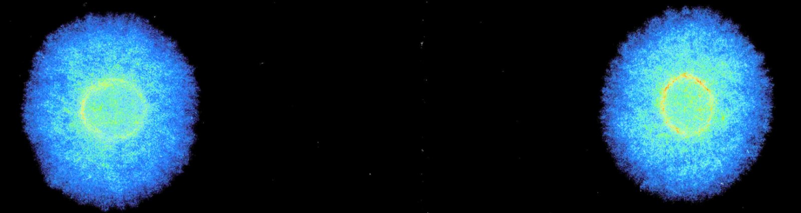

Решил сравнить две бумаги, слева бумага Ксерокс (на которой я сейчас делаю), справа самая распространенная Светокопи (зелёненькая).
Сделал сравнительные картинки через 27ч. сушки.

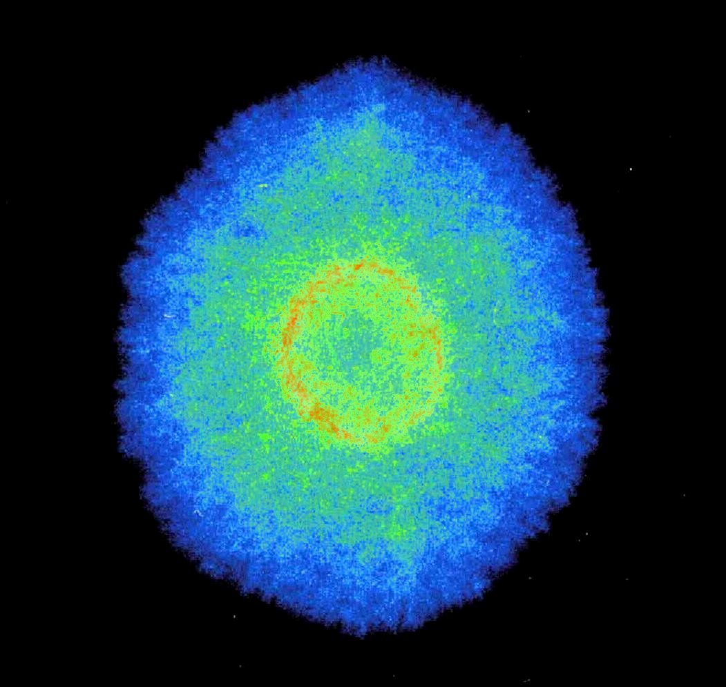

Пробег на масле 4050км., около 133м.ч.,средняя 30км.ч., средний 8,2л., топливо по БК около 330л.
Сушка 19ч.
656165423_19.thumb.jpg.7c135cf116af8f3bc8b50b79858fd92f.jpg263672024_.thumb.jpg.8222eaf6548869007ac4235697aba228.jpg1055447869_.thumb.jpg.2ffacee631ed9ddc8e39256704fa43bc.jpg
Сушка 24ч.
784249751_24.thumb.jpg.4494f63462413dd878656cc2a28e01d5.jpg905378510_24.thumb.jpg.6d0847830cd11ed3865681a5bd96f27a.jpg1076091655_24.thumb.jpg.c3cd19621e5ae991e11eeb496af3d989.jpg

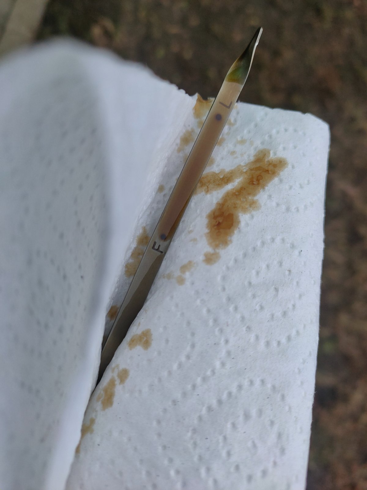

Масло на холодную
На горячую
Угара по щупу нет.
