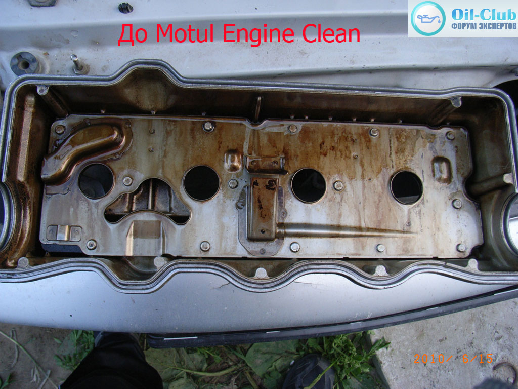

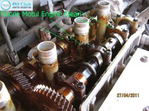

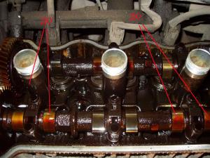

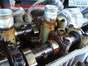

Отчет о промывке 15 минутной промывкой Motul Engine Clean
Toyota 5W30 SM + Motul Engine Clean = 3000км
Petro-Canada Supreme 5W30 SM + Motul Engine Clean = 3000км
Petro-Canada Duron Synthetic 0W30 + Motul Engine Clean = 3000км
Mobil1 0W40 Life + Motul Engine clean = 3000км
Petro-Canada Supreme 5W30 SM + Motul Engine Clean = 1000км
ДО и ПОСЛЕ
Вывод: Motul Engine Clean такая же промывка по эффективности как Liqui-Moly Pro Line. Так же нежно потихоньку отложения вымываются. Я еще по пробегу наездил мало, был бы пробег больше, были бы результаты лучше. Промывка эта продается по цене около 600р у нас. Что конечно значительно дороже конкурентов.

Для наглядного сравнения фото двигателя когда я его вскрыл первый раз (до всех промывок маслами и пятиминутками) и фото как есть сейчас :) На подписи в картинках не смотрите.
