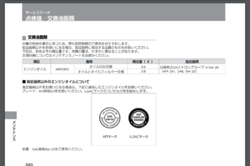

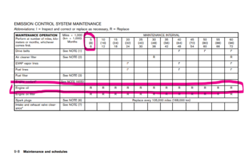

в свои FA20 и MR20DD (как и у вас) я лью 0W-20, круглый год
в США, Канаде, Японии тоже продаются такие машины и с таким же мотором, в США это Rogue Sport, в Канаде QASHQAI
в Канаде замена масла раз в 5000 миль (или) 8000 км (или) 6 месяцев (что наступит раньше)
в Японии на X-Trail ставят MR20DD, кашкая там нет

И не надо бояться дилера и идти у него на поводу, привезли своё масло, как миленький залил мастер, пусть там что-то себе попишут, побубнят, повоняют, но сделают
Гарантию Вам дает не ИП Вася Пупкин или ООО Рога и копыта, которые являются дилерами, а ОБЩЕСТВО С ОГРАНИЧЕННОЙ ОТВЕТСТВЕННОСТЬЮ "НИССАН МЭНУФЭКЧУРИНГ РУС"
спокойно лейте что хотите, хоть 0W-20 GF-5 и что мотору случится? только на треки типа Казань ринг не надо ездить с таким маслом)))
