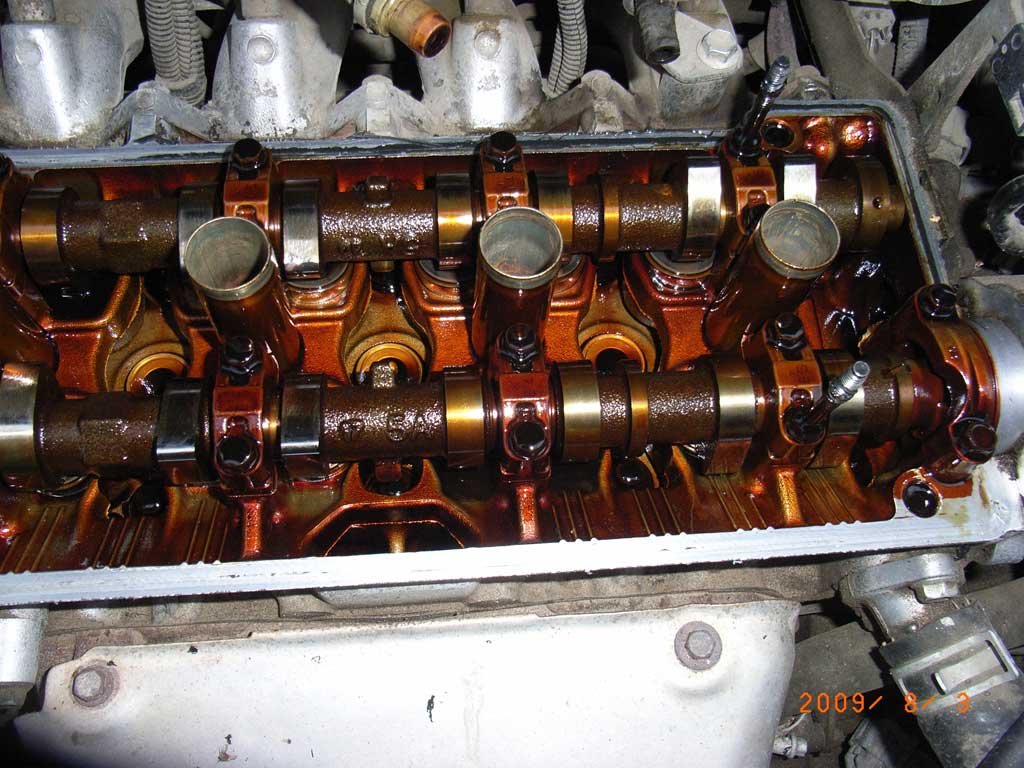

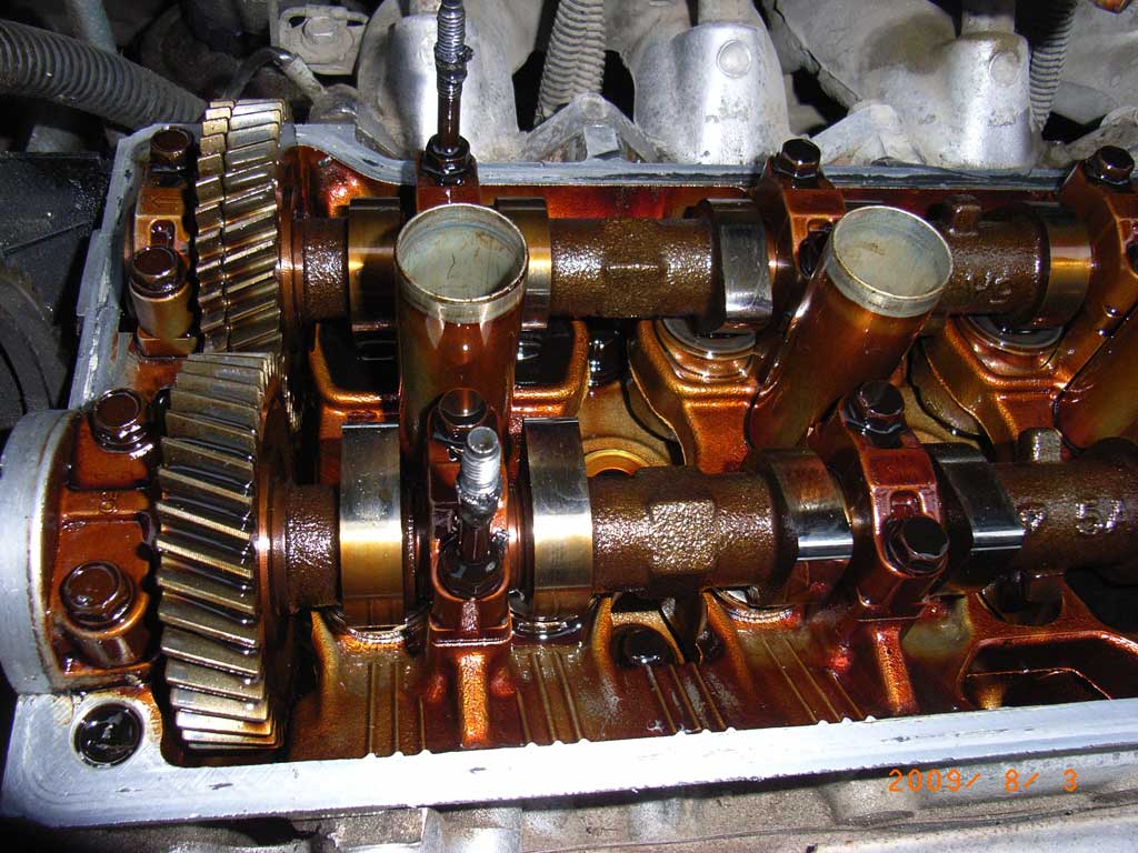

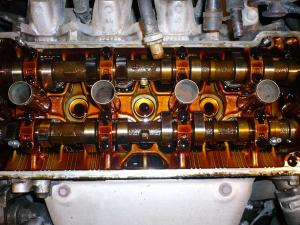

Эксперимент с промывкой начался, проводит Renat на своем Toyota Ceres - крышка ДО снята, крышка ПОСЛЕ 5 применений или 25 тыс км тоже дай Бог увидим.
Вчера вскрыли клапанную крышку Renat'у который проводил эксперимент с 5минуткой Valvoline Flush. Правда до конца не провели. Было всего две смены с промывками.
ДО
ПОСЛЕ
Как мы видим изменений нет, я нашел вроде бы побелевшие ванночки - но фиг его знает может это игра света. Вообщем эксперимент не удался меняем промывку - во всяком случае хозяин отпишет что решил делать далее.
Может Valvoline Flush не создан для лака. Может такие трудные отложения. Может его сделали специально мягким нежным что бы не навредить - использовать постоянно. Остается закадкой.
