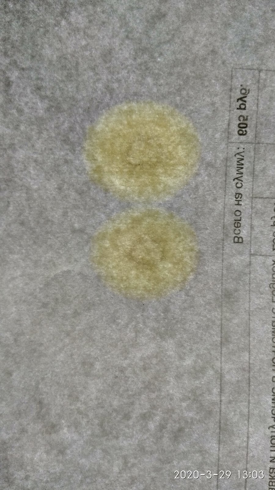

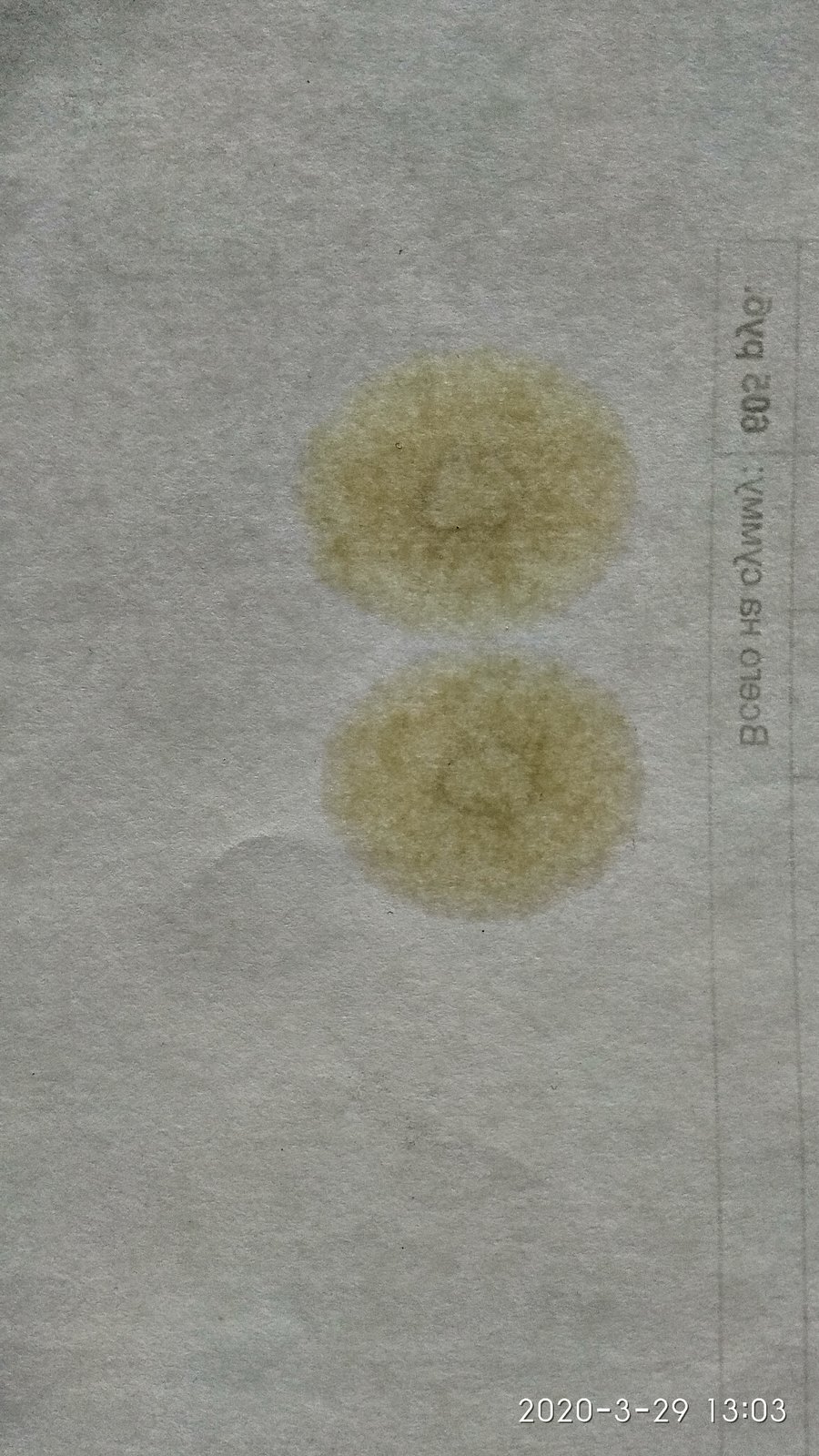

10 часов назад, Урфин сказал:
amsoil_irkutsk ,

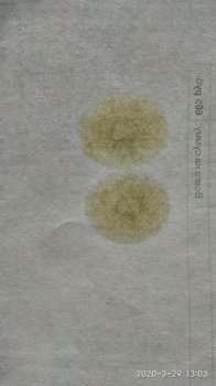

это одна и та-же капля с разных ракурсов и освещенности?
Весьма уставшим выглядит..., что не удивительно для 400 мч...
это две капли. сделанные в один и тот же момент с моего движка. масло реально устало за 400+ мото часов
Kixx G1 SN+ 5w-20, 70 мч, 2000 км пробега.
alex323 ,
масло живое, понятно... а вот бумага не очень подходящая попалась
Урфин это я понял сразу, но другой не было под рукой. Может завтра  повторю.
alex323 Урфин ну и что с маслом, всё норм пока? Расшифруйте нешарящему?))
Роман 73 я сам такой же), но масло живое. Рано ему ещё умирать). Хотя ядро уже четко видно.
Бумага рыхловатая... на правильной - ядро было бы более выражено, а зона диффузии более чистая

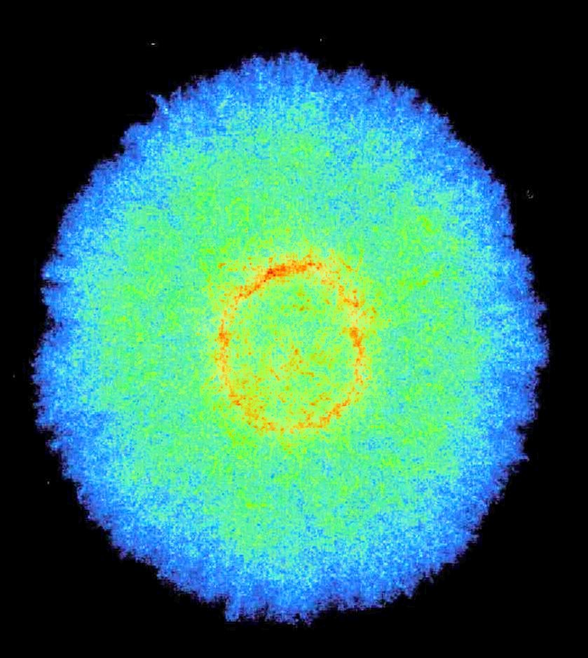

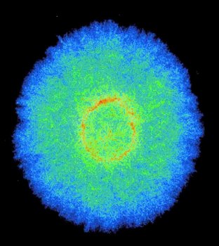

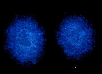

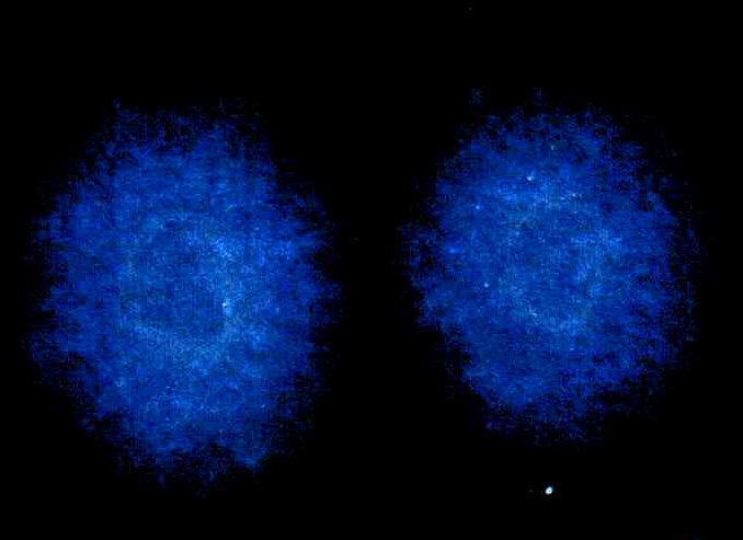

Итак, Рав 4, пробег на масле 9300км, бензин 92 чуть больше 1000л.
Первые скрины сушка около 20ч., вторые скрины сушка около 40ч. (просто для сравнения)
468752287_.thumb.jpg.49502a6f9443fe0e3ac2aa78b7c9a5e3.jpg482787755_.thumb.jpg.9c85ec6cde33f11fba2d3e14a09447ff.jpg196523064_.thumb.jpg.0989e803e2bc89e986abfbdce57ef67d.jpg
135343872_.thumb.jpg.77ad3ebe7e7ce0c316e208104816089d.jpg1564797112_.thumb.jpg.3f60fa6518937d87b5cf140751b777ea.jpg1460088625_.thumb.jpg.d88b583eb24299452c044eaea805934f.jpg
47 минут назад, Евген 48 сказал:
Получше несколько выглядит капля после 40 ч. сушки, но сама информативность картинки о состоянии: +/- одно и тоже.
Масло в целом в порядке, но окисление наблюдается...

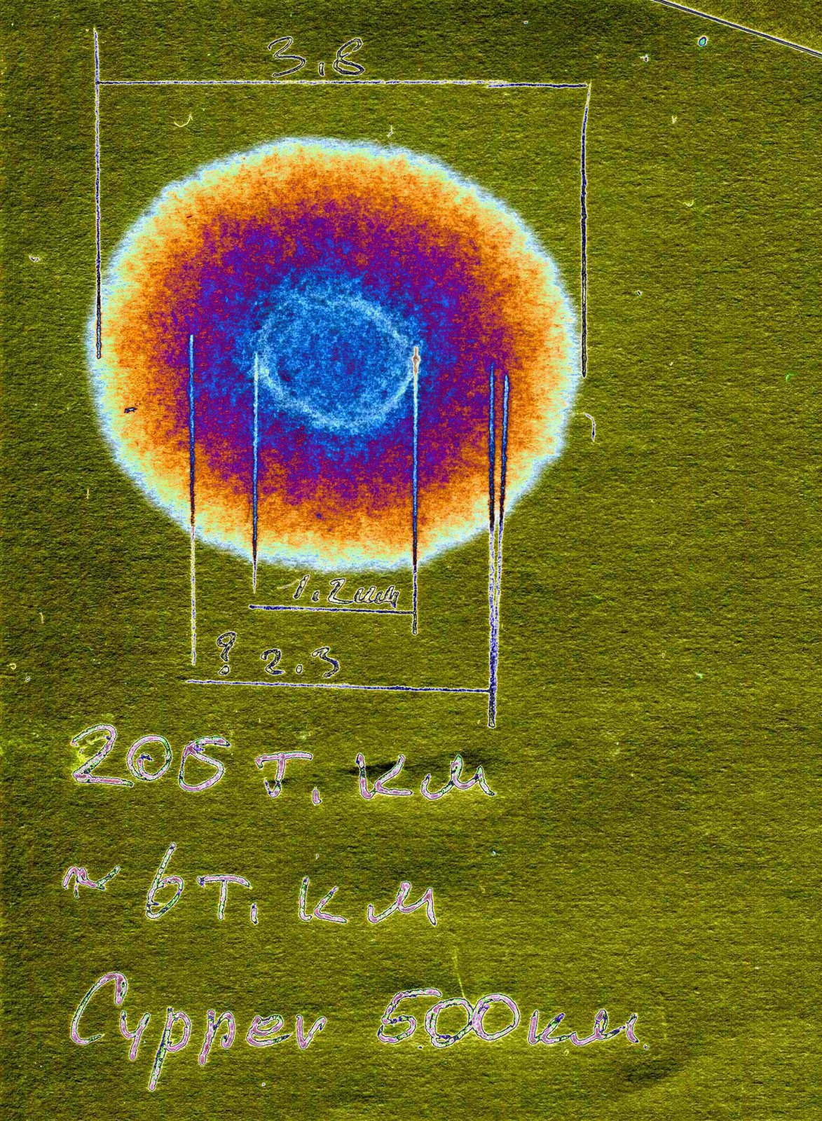

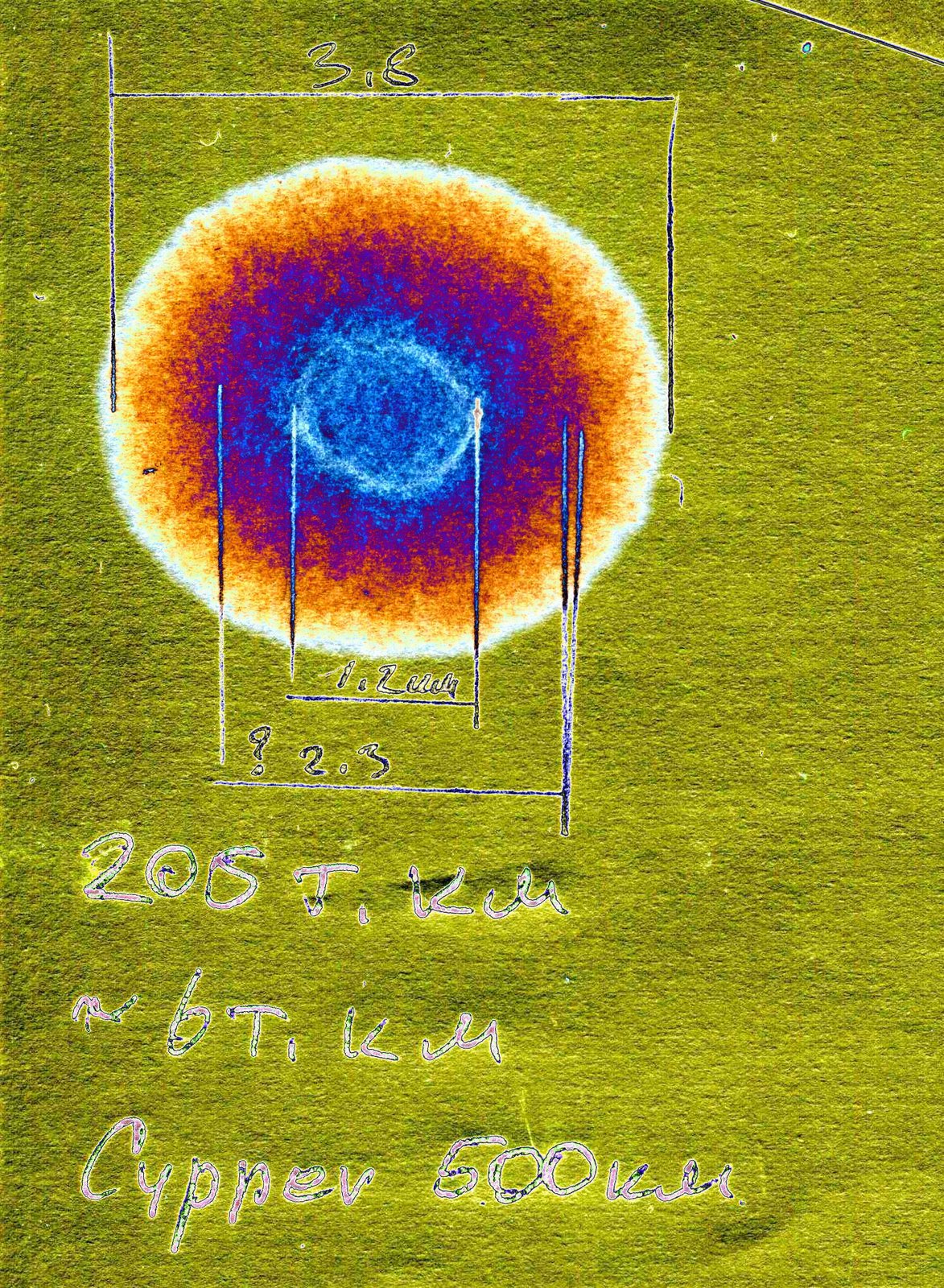

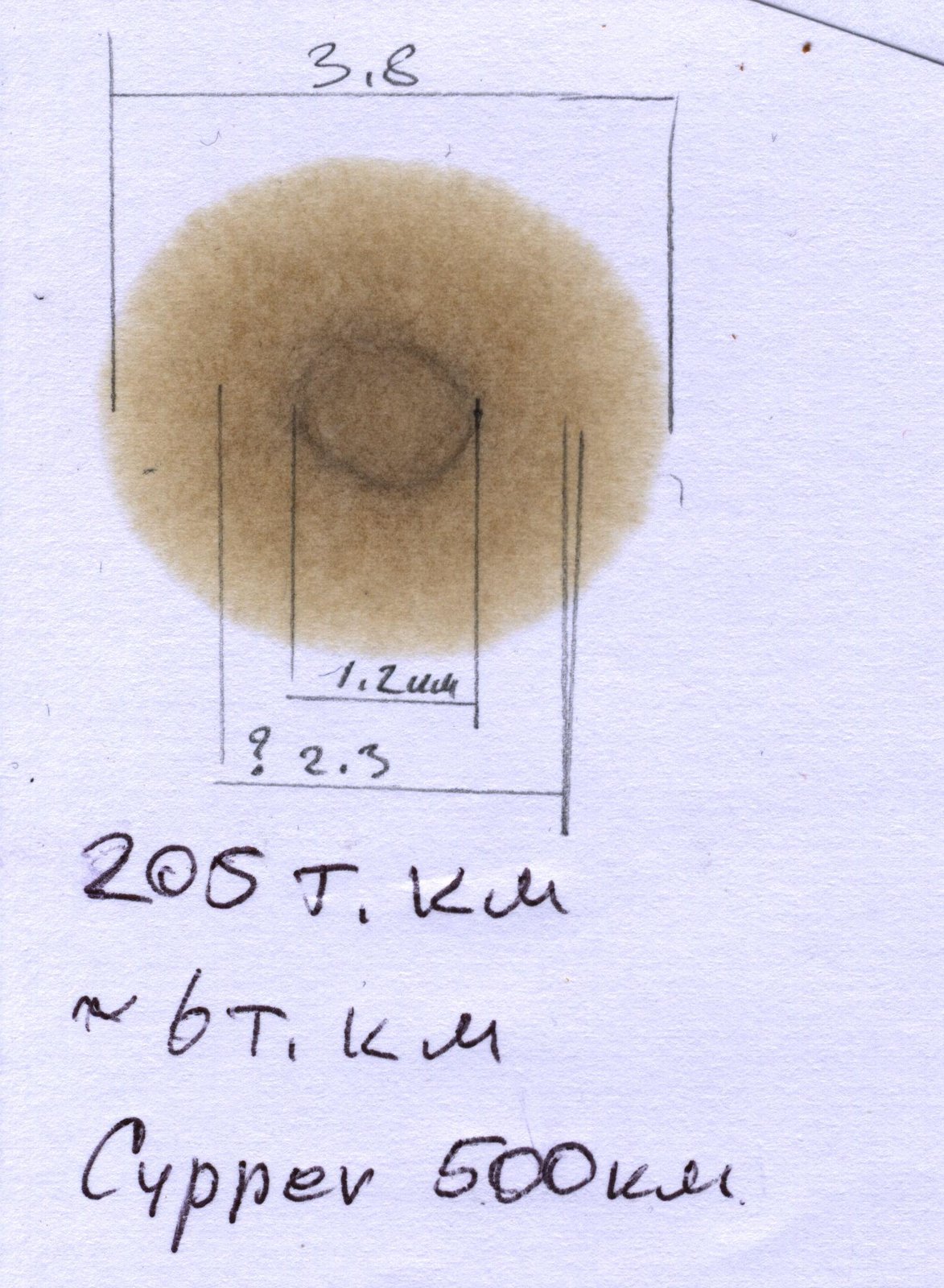

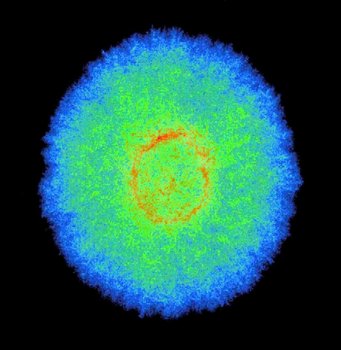

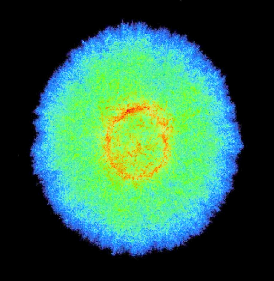

посмотрите, что можно сказать про масло?
Масло Idemitsu 5w30, 500 км назад залил очищающую присадку Cupper
Пила
Синусоида
Изменено пользователем Pechnik
