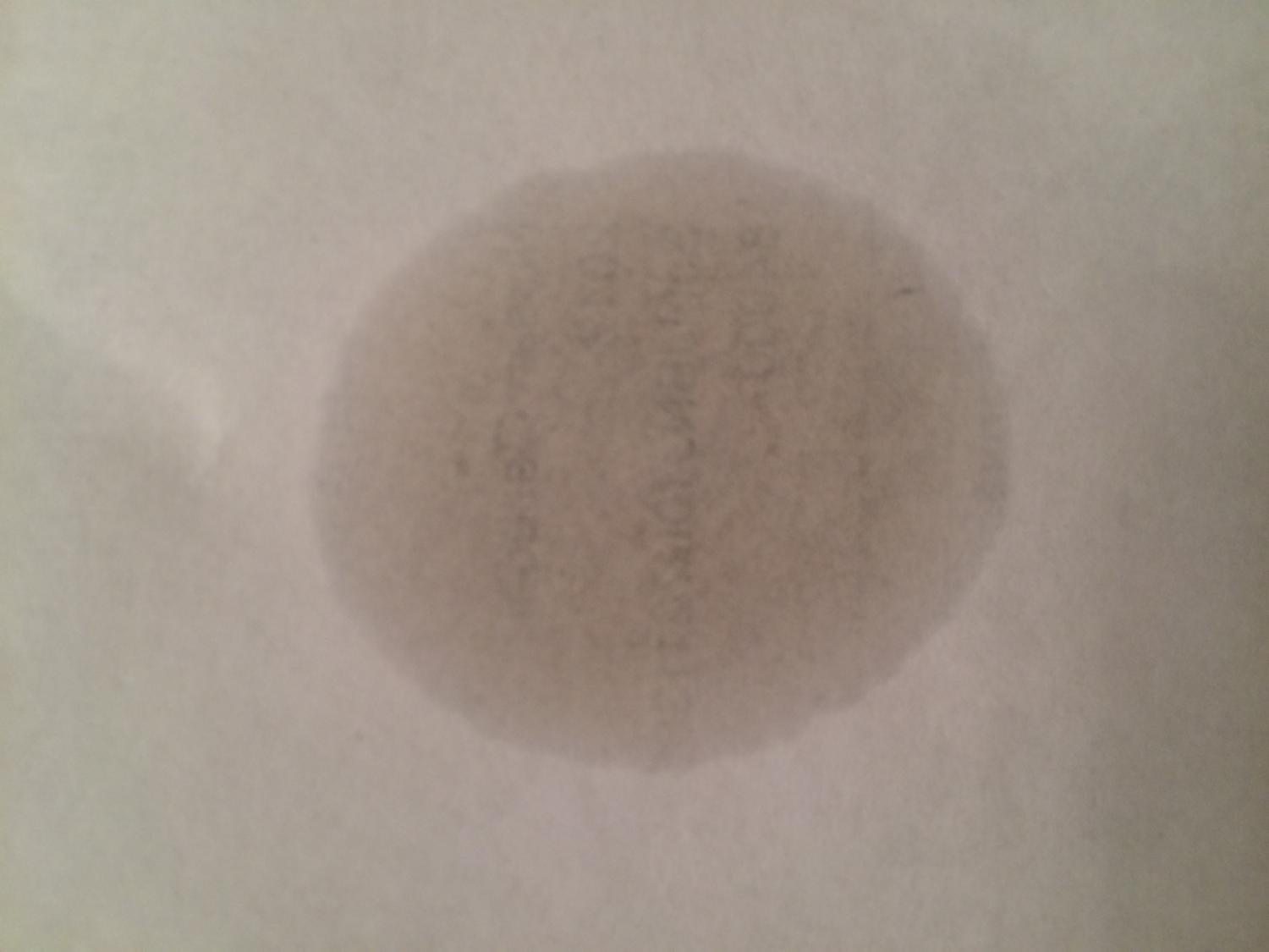

Подскажите пожалуйста как вы готовите фотки, у меня получаются совершенно другие цвета( Использовал Пилу из редактора в шапке, а так же плагин к PS от Торкона. Все равно не виже желтого-голубого, а получаются совершенно другие цвета и ничего не понятно...
Вот для примера фотка капли масла. Как ее обработать чтобы выйти на такие же фотки, как у вас?
