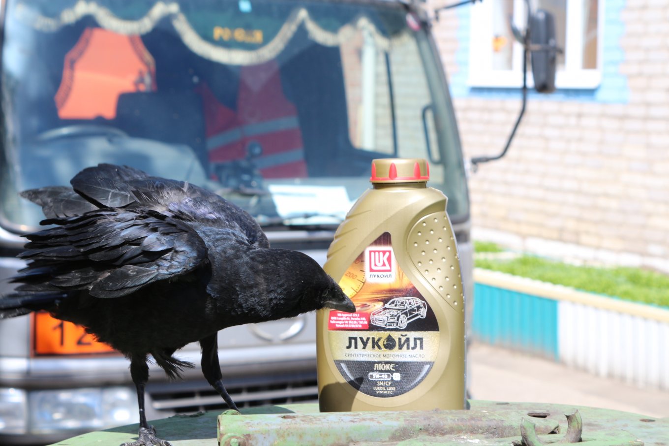

Популярное сообщение Пенсионер24 4 383 Опубликовано: 7 июня 2015 Популярное сообщение Поделиться Опубликовано: 7 июня 2015 Здраствуйте.. Сегодня мы посмотрим масло Лукойл 5-40 синь. (Пермское.. ) Фото канистры.. По традиции вязкость.. Поджарю и заморожу.. И также фотографии.. Вязкость при +40гр. =83.79 Вязкость при +100гр. =13.24 Индекс вязкости.. 160 Вспышка в открытом тигиле.. +225гр. Потеря текучести.. -38гр. У меня так.. 7 Ссылка на сообщение
